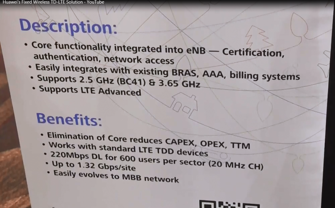

    جناب آرین ممنون میشم چندتا ابهام رو برطرف کنید و البته این سوالات یعضا از روی کنجکاوی و علاقه به فن آوری روز هست. البته اگر کاربران دیگه هم اطلاعات فنی دارن خوشحال میشم جواب بدن.
    1- تفاوت اصلی td-lte ثابت با حالت سیار و موبایل چی هست؟
    2- فرکانس این استاندارد چیه اگر فرض کنیم 2600 باشه که خیلی جاها تی دی دی موبایل همینه خوب با توجه به نفوذ کم این سگنال این سوال مطرح میشه که چرا ایرانسل می خواد اینقدر هزینه کنه همون fdd-lte رو تقویت می کرد و باند فرکانسی رو بیشتر می کرد بهتر نبود؟
    3- الان مودمهایی که روش 2600 تی دی دی نوشته با حالت ثابت هم سازگاره؟
    با تشکر
    این تصویرها رو هم از یک فیلم کوتاه جدا کردم اگر نکته ای داره بفرمایید.
    درباره همین fixed td-lte هست
    1-lte ثابت دو کانله است یعنی دیتا در دو کانال همزمان دیتا رد و بدل میکنند. بنابراین ظرفیت دانلود و اپلود بالا است. در lte ثابت راک مکان مشترک را در ایپی اول شناسایی میکند . بنابرین HRL در همان زمان بروی ای پی قفل میشود. و سایت اجازه هند اورر ( [جابه جایی مشترک بین دو سایت در یک سلول )به شما نمیدهد.
    2-فرکانس این نوع LTE متفاوت است . بسته به نوع اپراتور در هر تکه باند قابل اجر است. به جز تکه باند زیر 1000
    3- سری جدید 2014 به بعد بله ساز گار است ولی قدیمی ها خیر.
