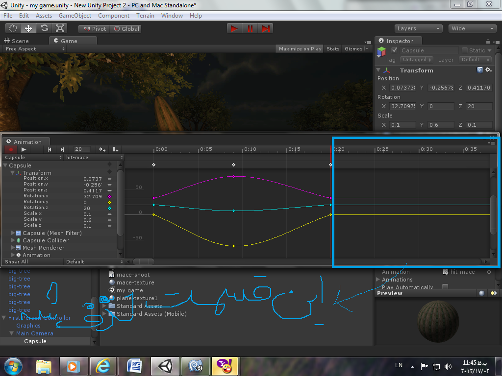

    فهمیدم مشکلم کجاس!! ولی نمیتونم حلش کنم من میخوام این قسمت حذف شه. (اون خط های توی مستطیل)
    چی کار کنم؟
    ممنون.
    چی کار کنم؟
    ممنون.

    نه ، شما منظور منو نگرفتی!!
    من میخوام اون تیکه که تو مستطیله پاک شه.
    الان انیمیشن من 20 ثانیه س ولی 19 ثانیش خالیه!!! فقط 1 ثانیش انیمیشنه. میخوام اون 19 ثانیه حذف شه.
    نه دیگه انیمیشن شما همون کاری که من میگم بکنی درست میشه . یه تست بکن ببین درست میشه ؟ مشکل شما اینه که یک بار اجرا میشه بعدشم بر میگرده به حالت عادی .

    نه!!!
    مشکل من اینه که یه بار که اجرا میشه 1 ثانیه انیمیشن داره بعد 19 ثانیه انیمیشن نداره میخوام اون قسمت که انیمیشن نداره حذف شه نمیخوام loop باشه!
    امیدوارم منظورمو خوب رسونده باشم!

    نه!!!
    ببین یدونه عکس از انیمیشنت از زاویه دورتر بگیر من ببینم . آخه نمیشه که 19 ثانیه جلوتر خودت کی فریم ایجاد کردی ؟ ولی باز دارم میگم اون کاری که من میکنم جواب میده آخه من دقیقا این کارو کردم که میگم . من برای راه رفتن انجام دادم وقتی جلو رو میگیری انیمیت اجرا میشه وقتی ولش میکنی اجرا نمیشه . من از لوپ استفاده کردم .
