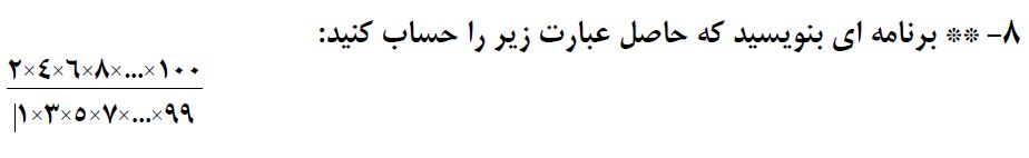

    این برنامه رو نوشتم چیزی که به ذهنم میرسید این بود ارور نداره ولی جواب میزنه صفر مشکل چیه ؟
    سلام توی for دوم به جای j نوشتین i

    اینو هم درست کردم ولی باز جواب صفر در اومد یه بار FOR اولی و و دومی رو جدا زدم چاپ کنه FOR دومی درست بود ولی FOR اولی صفر در میاد نمیدونم چرا ؟!
    چون مقدارش از بازه integer میگذره چرت و پرت میده!

    شما double یا long int استفاده کنین
    زدم ولی بازم میزنه صفر فقط واسه double صفر نزد که اونم یه عدد عجیب و غریب داد توش + و E داشت!
    سلام جوابشون از محدوده long int هم خارج میشه. باید از double استفاده کنین. من الان زدم جوابشو 12.5645 آورد.
    اره درست شد دستت درد نکنه
