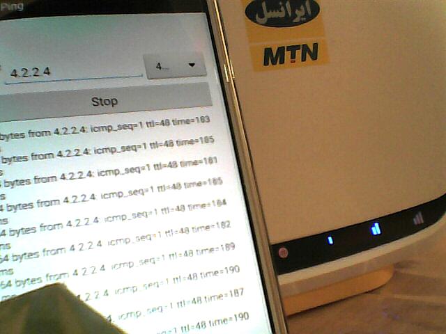

    وضعیت شما کاملا برعکس منه.من سیگنال ضعیف و آنتن 3 خط دارم شما با انتن خالی هم سیگنال عالی داری!

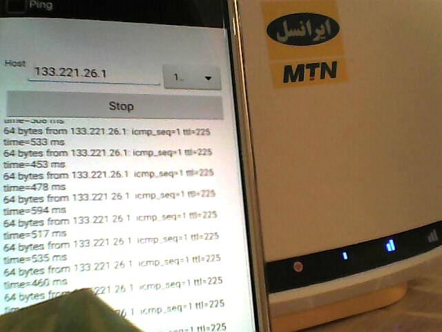

    مقدار SNR برای شما چقدره و لطفا یک پینگ با 133.221.26.1 بگیرید.
    من در بازی انلاین pes 2017 ارور NAT دارم.میشه برطرفش کرد یا کلا مشکل داره؟
    در شرایطی که مودم آنتن نداشت این پینگها رو گرفتم:

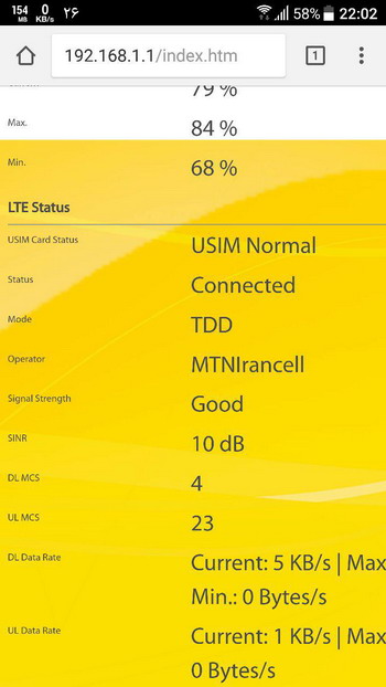

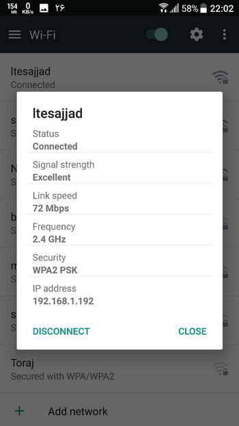

    در همین شرایط کیفیت سیگنالها و snr هم تو این دو عکس مشخصه:

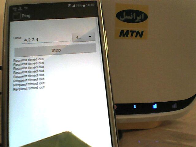

    ولی نمیدونم چرا بعضی وقتا اینترنت قطع میشه و موقع پینگ گرفتن هم Request time out میده، مثل عکس زیر:

    ممنون بخاطر عکسهای کاملی که گذاشتید.
    شما دو خط آنتن داری،اون سومی وقتی انتن فول باشه روشن میشه و به معنای خالی بودن انتن نیست.به ترتیب یک خط یک چراغ روشن میشه،دو خط دو چراغ و سه خط سه چراغ.
    .مقدار sinr هم برای شما 10 هست و وضعیت سیگنال رو خوب زده.اون اکسلنت برای wifi هست نه مودم.
    پینگ هم برای شما از من خیلی بیشتره.من حدود 310 تا 350 میگیرم.
    در کل شما با 2-3 تا sinr بیشتر و سیگنال یکم بهتر،سرعت دانلود بالاتری نسبت به وضعیت من دارید.اما پینگ و نوسان بیشتری هم دارید.البته فاصله با دکل،تراکم منطقه و ... تاثیر مهمی دارند.
    مرسی از راهنمایی و توضیحاتی که دادید.
    مشکلی که الان وجود داره دیر باز شدن بعضی سایتها و خصوصا اینستاگرامه که البته اینطور که دوستان میگن باید از VVPPNN استفاده کرد که البته هنوز تستش نکردم
    و مسئله مهمتر اینه که چرا بعضی وقتها خود به خود Request time out میده، که یا باید صبر کنی تا شانسی درست بشه و یا اینکه مودم رو روشن خاموش کنی!
