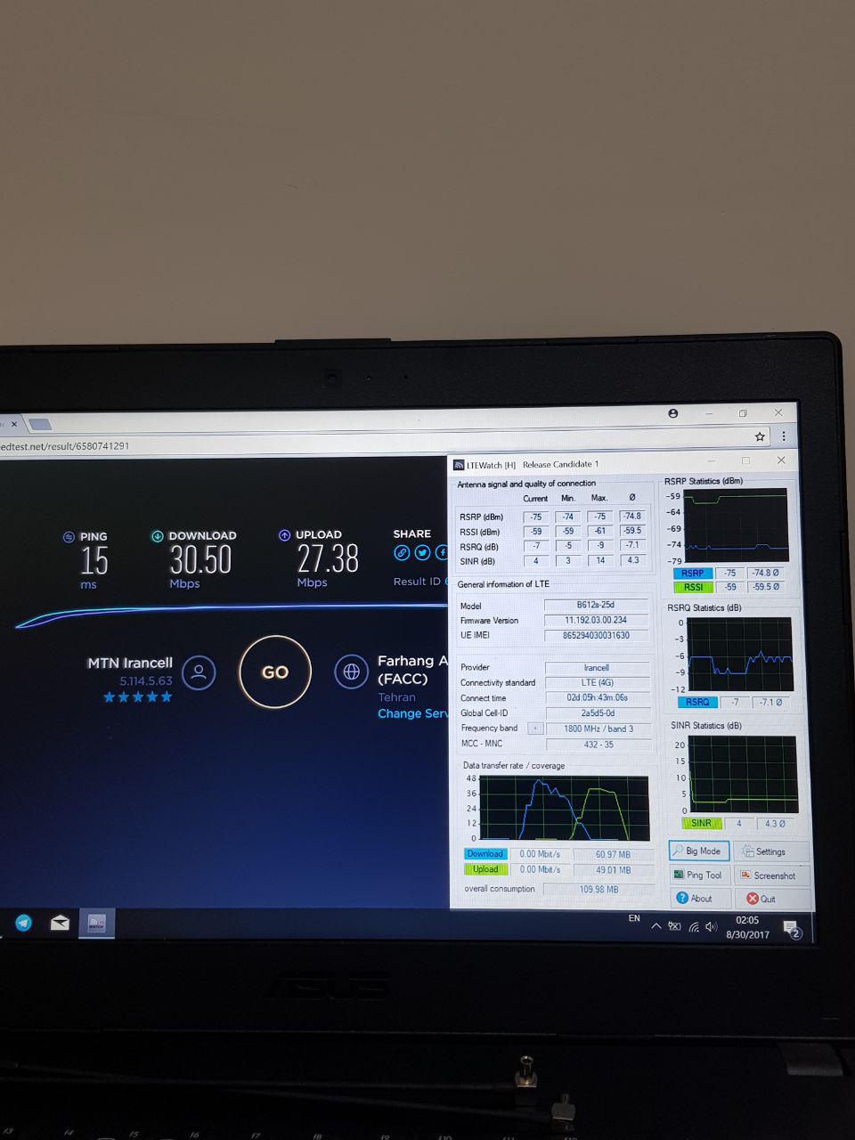

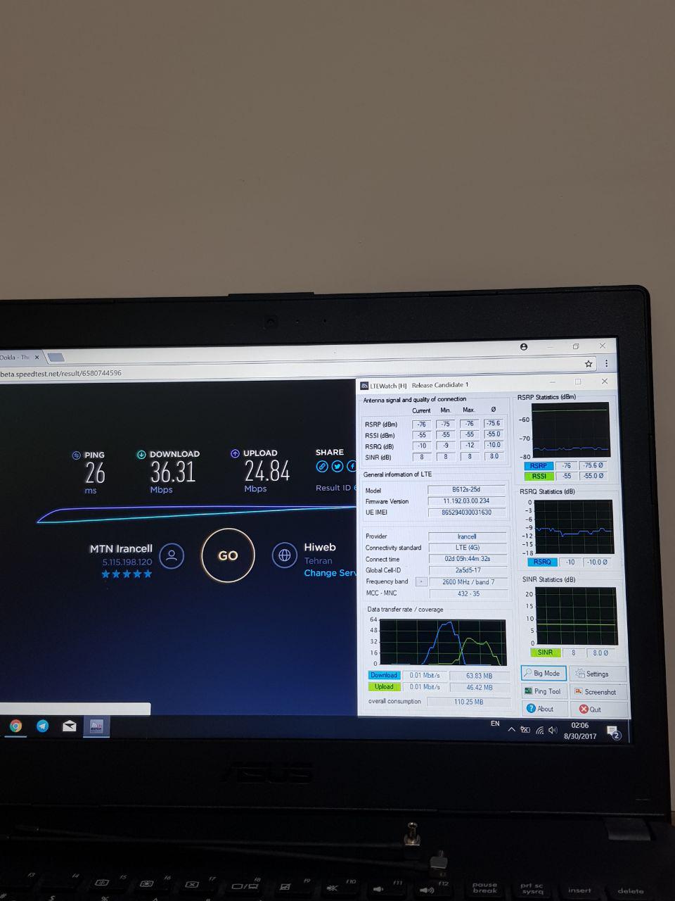

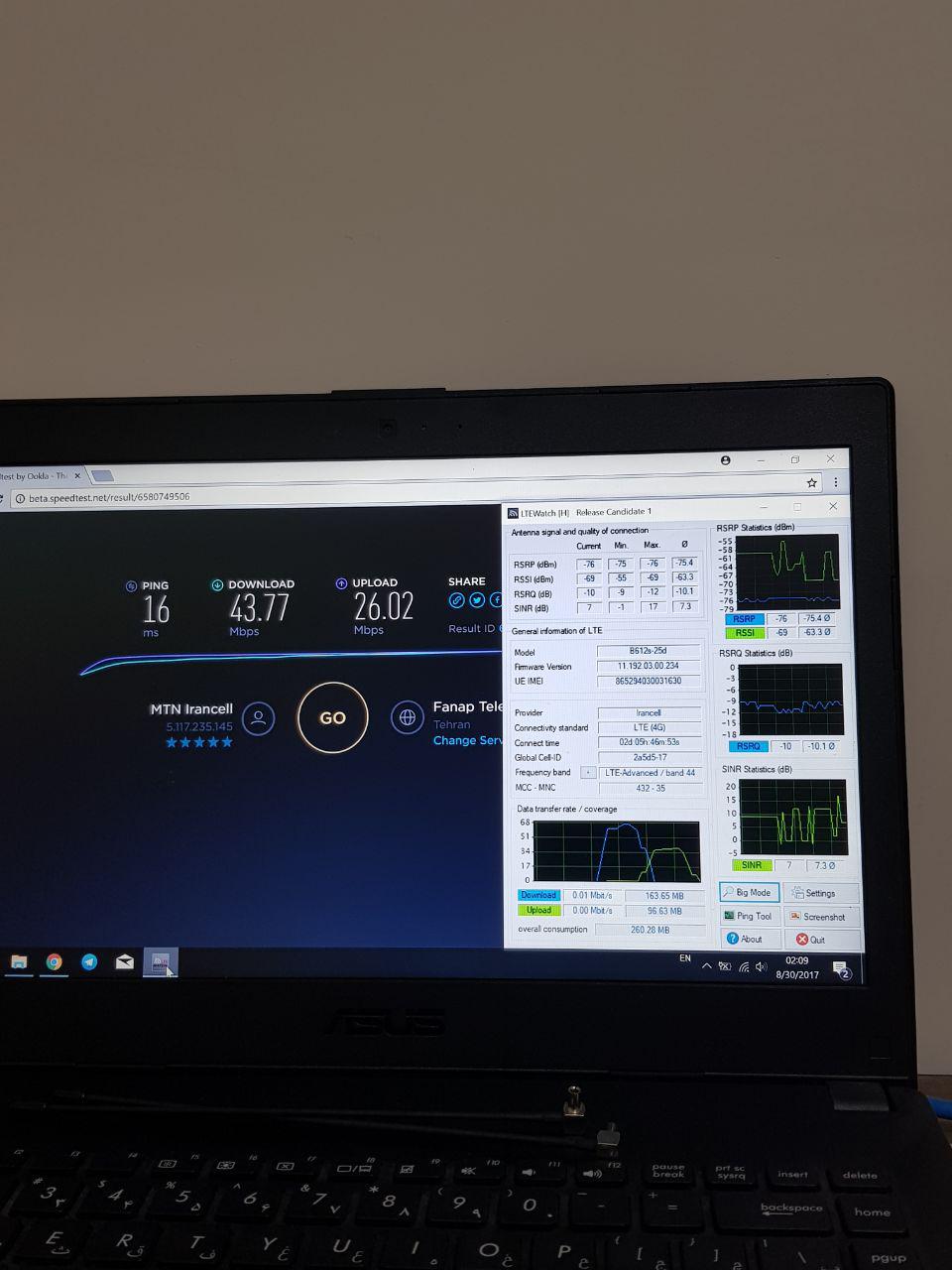

    تستی که کاربر جدید برای بنده ارسال کردند از مدل فیوژن
    باند 7
    باند 3
    حالت 3+7 باند 44

    به نظرم تست بالا هم نشون دهنده کار نکردن تجمیع هست چون توی باند 44 43 گرفته که احتمالا باز برای همون سیگنال تنهای 2600 هست که باند اول در حالت تجمیعه ... توی حالت تجمیع باید حدود 60 مگ میداد که ازش خبری نیست.. البته دانلود منیجر ملاک خیلی بهتری هست که دوستمون mojul94 می تونه تجربه عملی خودش رو دربارش بنویسه.. اما خوب با توضیحات اقا سهیل تقریبا محرزه که تجمیعش کار نمی کنه... بهترین روش برای تست تجمیع استفاده از استاپ واچ دیومیتر و لحاظ میانگین سرعت هست در سه حالت متفاوت
