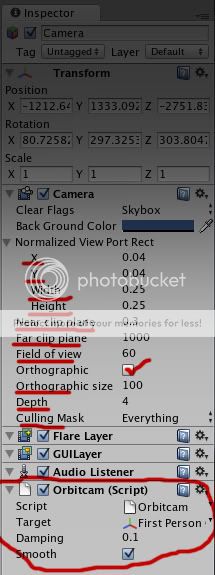

    [ آموزش ] ساخت مينی مپ در يونيتی - -1
    اين شماره ي 1 كه گذاشتم به اين معني هست كه اين اولين ميني مپي هست كه ميسازيم ... بعدا ميني مپ هاي ديگه هم ميسازيم كه :
    • فقط هدف رو نشون بدن
    • دشمن + هدف رو نشون بده
    • جنوب ، شمال ، شرق ، غرب رو نشون بده و همراه با چرخش باشه ( مثل يك قطب نما )
    بهتره شروع كنيم
    1. از مسير GameObject > Create Other > Camera يك دوربين ايجاد كنيد
    2. يك اسكريپت ايجاد كنيد و كد هاي زير را داخل آن وارد كنيد
    3. با Drag & Drop اسكريپت رو به دوربين دوم نسبت بديد
    4. حالا تنظيمات دوربين رو مطابق شكل زير تغيير بديد
    ميني مپ شما آماده شد ! لذت ببريد ...
