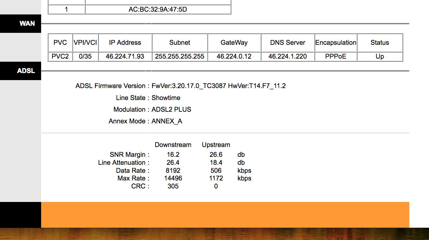

    دوستان چرا هر وقت تلفن خونه زنگ میخوره اینتنت قطع میشه ؟
    سر همه دستگاه های تلفن اسپلیتر نصب کردید؟

    حدود 2 ماه این مشکل دارم امروزم وسط بازی آنلاین یکی زنگ زد نت قطع شد
    میفرستم
    آره
    این مشکل رو من خیلی وقت پیش گفتم مشکلم از جاییه که وقتی زنگ میخوره یهو crc ارور تو مودم میره بالا اینترنت میپره ولی لینک نمیره!
    بهتره خطتوون هرچقد که سرعت میتونن بدن ببندن
    مثلا خط من تا 18 کشش داره صبح تا غروب شب میاد تا 12 الان اوردمش رو 8 مگ گذاشتم با تلفن هم قطع نمیشه مد annex رو رو هم a بذارید
    اسپلیتر هیچ خاصیتی نداره بودو نبودش! اسپلیتر فقط صدارو از خط رانژه جدا میکنه !
    بهتره خططتون رو خودتون یه بررسی کنید این مشکل اینطوری میشه که snr میاد زیر 6

    به قول دوستمون زنگ بزن پشتیبانی بگو پهنای باندتو بیارن پایین. از پهنای باند کم شروع کن برو بالا یه روز بزار 4 مگ اگر خوب جواب داد برو بالا یه روز بزار 6 مگ تا به ببینی پهنای بانده ایده ال برای خط شما چیه.
    من پهنای باند خودم الان روی 4 مگ بسته شده سرعتمم پایداره روی 450KB/s ، برای من پهنای باند روی 6 و بالاتر باعث قطعی میشد.

    مرکز مخابراتی شما محدودیت داره
    تماس بگیرید پیگیر باشید واسه افزایش سرعت
    اگر که کیفیت خطتتون افتضاح و توان همین کشش رو داره توی صبح که snr افزایش پیدا میکنه مودم رو سر در خونه ای جایی قرار بدید که کشش خطتتون بالاتر بره بعد بگید ریت رو بالاتر ببندن و تست کنید میبنید باز رو همین 4 مگابیت محدودیت دارید
    خط هم کیفیت دست خودشونه خراب کردن که با محدودیت سرعت بهتون بفروشن
    بنده خطم تا 12 مگ میکشه ولی تا دقیقا 3.7 مگابیت محدودیت سرعت دارم !
    یهو ی چیزی شبیه بافر سرعت رو تا 1 مگابایت میبره اما خیلی سریع کم میشه میاد سمت 400 کیلو
    دوم میشه یع عکس از کیفیت خططتون همراه با مشخصات اتصال شبکه اتون به های وب رو قرار بدید که رو چه gate ای شما هستید؟

    عرضم ب حضور شما که خط من نویز داره و تا 16مگ ساپورت می کنه مرکز ما اما خب نمی کشه
    منم اومدم تست سر خط بگیرم دیدم اینقدر سیم و تشکیلات داره(ساختمال 16واحدی)که بی خیال شدم و تو فکر اینم که کارشناس بیاد هرچند قصد نقل مکان داریم اما خب جدیدا بااین اختلالات تلگرام و اینستاگرام خیلی اعصاب خورد شده اما در وب گردی و یوتوپ کم نمیاره

    دوست گرامی نهایت خط شما رو ۶ مگ میتونن ببندن یه تست کنید
    خطتون نویز زیاد نداره ! مشکل از سمت سیم کشی خونتون همینطور فاصله از مرکز مخابراتیتون هست احتمالا
    مثل خط من هست ولی رو ۶ یه تست کنید ببیند رو ۶ سرعتتون چطوره! احتمال زیاد شما محدودیت سرعت دارید
    درضمن یه محدودیت دیگه هست اگه مثل من زیاد پر مصرف باشید تقریبا روزی بیشتر از ۴ گیگ مصرف داشته باشید محدود میشید و سرعت عملا میرسه به زیر ۲ مگابیت

    سری قبل رو زنگ زدم رو 6بستن نویز داشت!!! مشکل صدرصد سیم کشی هست چون مرکز مخابراتی پشت خونمون و اولین چهارراه که 300متر بیشتر فاصله نیس قرار داره
    منصرف ب قول خودشون منصفانه هم داره؟؟؟/
    مصرف خانوادگی ما تلگرام و اینستاگرام هست و دانلود نمی کنم با ای دی اس ال و سرعت مث روز اول میانگین 400-450هست
