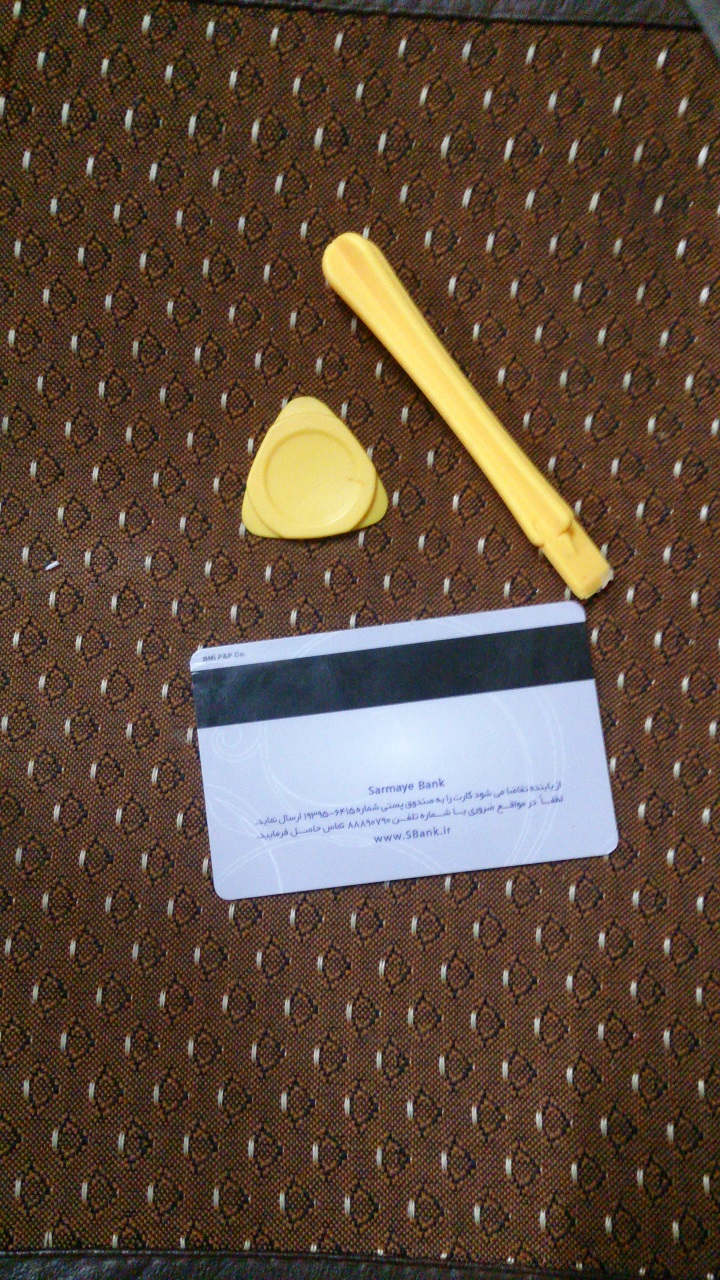

    توضیه میکنم کسایی که می‌خوان این مودم رو انلاک کنن
    اولا برای باز کردن این مودم بهترین وسیله کارت بانکی هست چون هم منعطف هست و هم بخاطر نرمیش روی مودم خط نمیندازه
    من وسایل دیگه هم داشتم ولی از همون کارت‌بانکی استفاده کردم
    واسه لحیم کردن هم حتما از پنس استفاده کنید تا لرزش دستتون رو کنترل کنید
    بعد از لحیم هم اگه روی اتصالات چسب حرارتی بزنین عالی میشه
    اینطوری موقع انلاک اطمینان بیشتری دارین که سیم قطع نشه- جدا کردن چسب حرارتی هم از روی برد کار نداره پس موقتی هست
    نکته اخر هم اینکه این مودم واقعا بزرگ هست
    موقعی که از جعبه بیرونش اوردم واقعا تعجب کردم

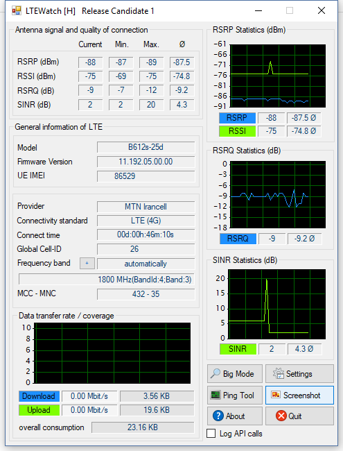

    تست آنتن خارجی
    Huawei 4g LTE Antenna
    انتن‌ها متصل و وضعیت انتن‌ها در حالت Auto بود - (external)
    آنتن‌ها متصل اما وضعیت آنتن روی Internal تنظیم کردم
    آنتن‌ها متصل و وضعیت روی حالت External
    آنتن‌ها متصل و وضعیت روی حالت Mix
    وضعیت آنتن‌دهی مودم بدون اتصال آنتن‌ها
    نتیجه‌گیری: آنتن‌ها مقدار کمی باعث بهبود پارامتر SINR شدن - بهترین وضعیت هنگام اتصال آنتن خارجی به مودم، حالت Mix هست

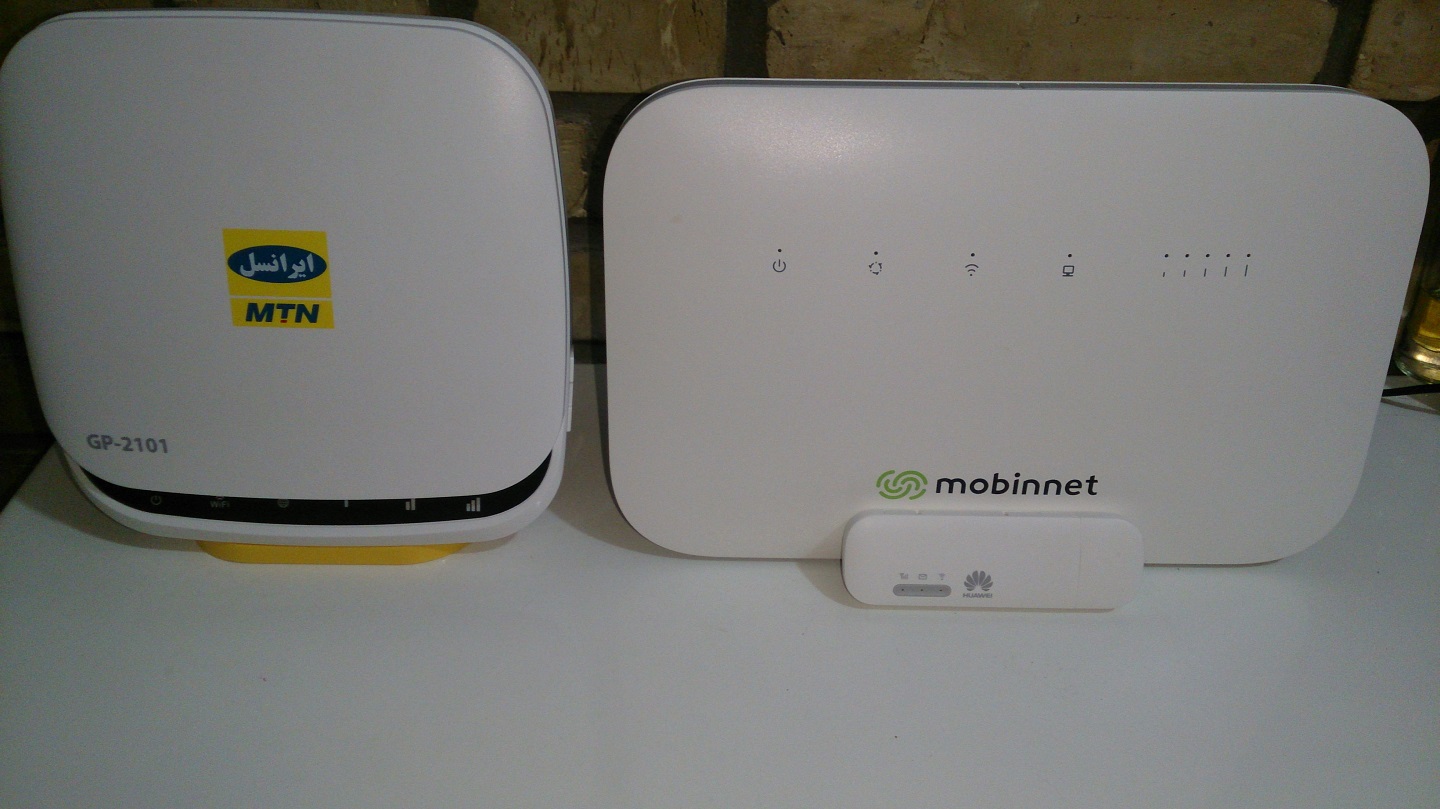

    تست سرعت ایرنسل
    Huawei B612
    Huawei E8372
    در ضمن مودم رو به ورژن 195****اپدیت کردم
    پارامترهای آنتن‌دهی تغییری نکردن ولی چراغ‌های آنتن بطور اغراق‌آمیزی چیز دیگه‌ای میگن
