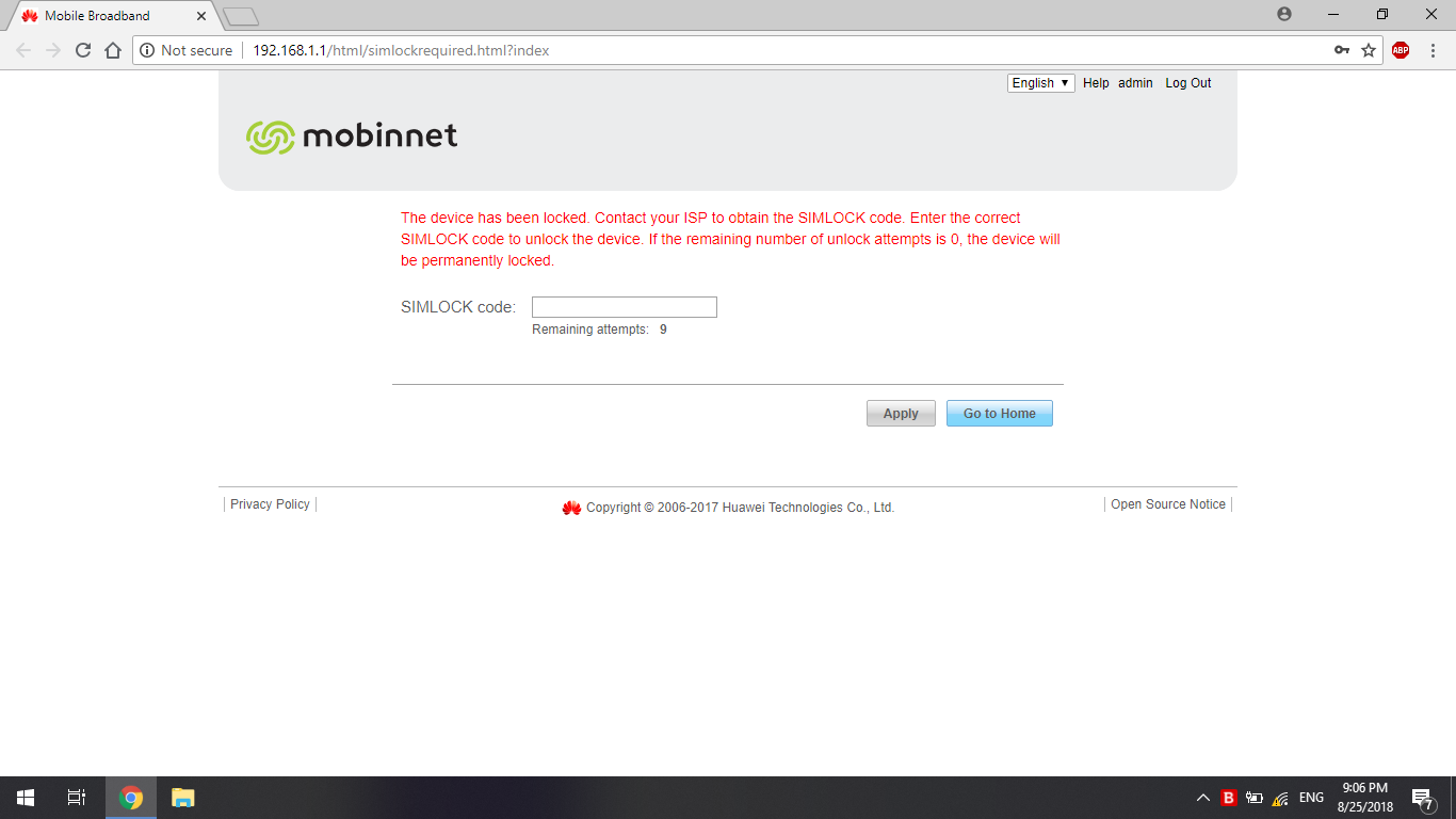

    زمانی که مودم لاک هست و سیم‌کارت اپراتور دیگه‌ای تو مودم قرار میدین، این صفحه میاد؟
  6. #1565
    Aug 2011
    1,007
    بله عزیز
    ولی برای آنلاک باید فریمور مخصوص آنلاک رو فلش کنین

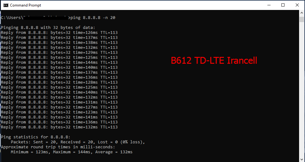

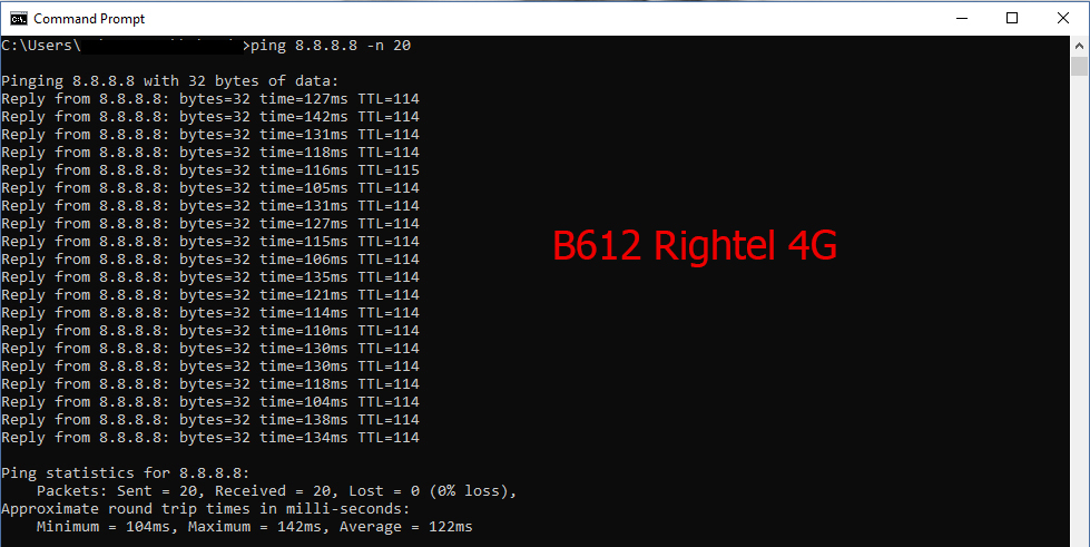

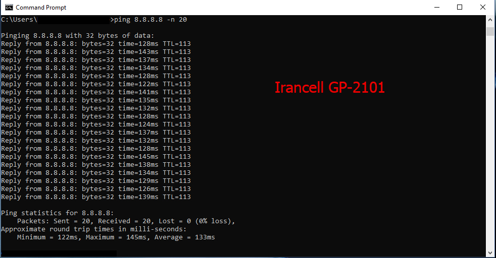

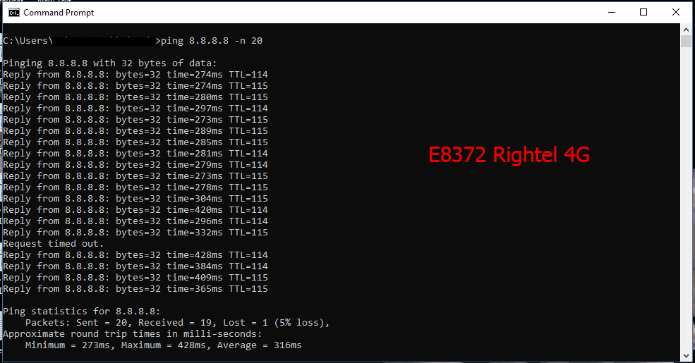

    خب با لطف دوستان و کاربران انجمن مخصوصا کاربر و که زحمت تهیه فایل زیپ اموزش و فایل‌های مورد نیاز رو کشیدن، مودم رو انلاک کردم
    چند تا عکس از مقایسه این مودم با وینگل E8372 و مودم GP-2101
    سرعت دانلود 52 مگابیت بود
    آنتن 4 خط از 5 خط
    این تست با آنتن دوتایی اکسترنال هواوی انجام شد
    سرعت مشابه تست قبلی در حدود 52 مگابیت بود
    آتتن اما تنها 2 از 5 خط بود
    این تست بدون آنتن بود
    سرعت بعد از اسکرین‌شات افزایش داشت
    تست رایتل 4G با وینگل E8372
    سرعت بین 7 تا 8 مگابیت بود
    وضعیت آنتن 2 از 5 خط بود
    تست شبکه TD-LTE ایراسنل مودم B612
    سرعت حدود 20 مگابیت بود
    آنتن 2-3 از 5 خط
    تست اینترنت ثابت ایرانسل با مودم GP-2101
    سرعت حدود 12 مگابیت
    آنتن 3 از 3 خط
    در کل B612 واقعا عملکرد خوبی داره
    بخصوص زمانی که آنتن‌دهی شبکه در اون منطقه وضعیت چندان خوبی نداره
    این مورد تو تست رایتل کاملا مشخص هست
    تنها موردی که یکم برام عجیب بود، تست موقع اتصال انتن خارجی بود که تقریبا تفاوتی با بدون آنتن نداشت و طوری که میشه گفت بدون آنتن‌ها وضعیت آنتن‌دهی کمی بهتر بود
    البته این مورد رو دوباره تست می‌کنم
