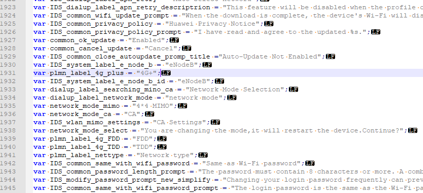

    من فریمور های وب رو ریختم رو مودم ! ولی نه با انتخاب ca نه با مایمو ،رو هیچ کدوم برای من نرفت رو حالت 4جی پلاس :|
    ca
    به نظر می رسد اسکرین شاتی که گذاشتند، فیک هستش و آرم +4G در کار نیستش
    جناب بلوچی یک نگاه ساده به فریم ورک 'های وب' انداخته باشید قسمت های مربوط به 4.5G رو می بینید.
