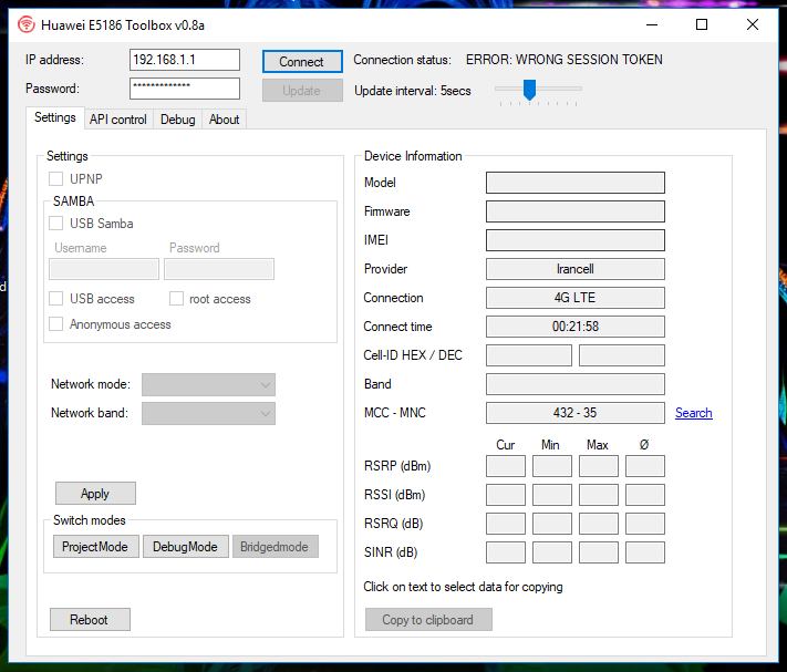

    E5186 Toolbox رو امتحان کردی ؟
    چند ورژن از این نرم افزار امتحان کردم ظاهرا به درستی متصل نمیشه
