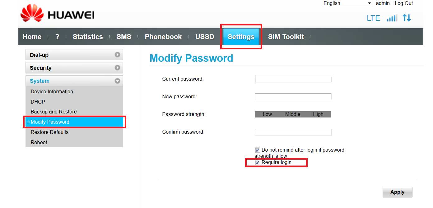

    دوستانی که مثل من در استفاده از برنامه ltewatch از 3372 مشکل داشتند. راه حلشو پیدا کردم. این هم با ارتباط مستقیم یو اس بی جواب میده هم روتر.
    راه حل خیلی ساده هست فقط کافی در قسمت تنظیمات و تغییر رمز ورود تیک نیاز به لاگ این رو فعال کنید تا برنامه ال تی ای واچ بر اساس همون یوزر پس ورد admin یا هر چیزی که شما تعیین می کنید وارد مودم بشه.
    E8372 من گزینه Require Login نداره !!! داستان چیه ؟!
