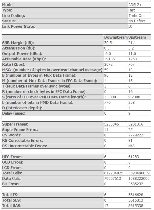

    قبلا که هیچ گونه نویزی نداشتم .
    حالا لطف کنید بگید وضعیتم چجوریــه !

    امید خط فیبر نوری نویزش کجا بود ؟؟
    نویز مال بدبخت بیچاره هایی مثل منه
    خطت نویز نداره !!! خودت یه کاری کن یکم روش نویز بیفته
