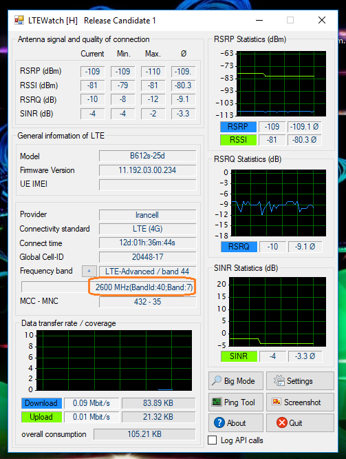

    سلام دوستان عزیز،
    وقتی ltewatch روی حالت lte advance گذاشته میشه این قسمت چه مشخصاتی رو نشون میده؟
    برای من از همون فرکانس قبلی که انتخاب شده بوده رو نشان میده، الان ۱۸۰۰ و ۲۶۰۰ انتخاب شده؟
    من به هر دو فرکانس به صورت تنهایی وصل میشم

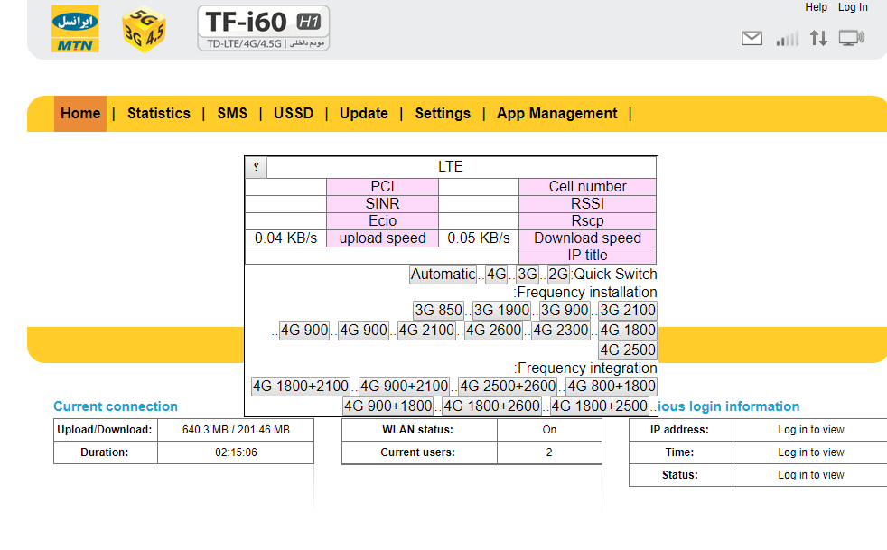

    سلام دوستان عزیز،
    E5186 Toolbox رو امتحان کردی ؟

    من رو هواوی B525 هم همین مشکلو دارم با هیچ نرم افزاری نمیشه تجمیع رو رو ۲ باند دستی فعال کنم تنها راهش این بود که رو lte advanced که میزارم بعضی وقتا خودش میره رو 4.5G و تو مودم +4G نشون میده .
    تنها راهش ۲ چیز هست :
    ۱- برنامه نویس این برنامه ltewatch یه ورژن بده که بشه ۲ باند را در حالت lte advanced انتخاب کرد
    ۲- یکی یه نسخه از فریمور مودم را برداره ادیت کنه و ابن گزینه انتخاب ۲ باند را توش فعال کنه
  14. #1510
    Dec 2012
    174
    برای ویرایش فریمورها نیاز به لینوکس هستش که من یکی زیاد کار کردن باهاش رو بلد نیستم. یه کم تلاش کردم که فریمور ویرایش شده رو Repack کنم اما متأسفانه فایل قابل فلش نبود. دوستان همین تایپک که تو آنلاک مودم نقش داشتند، اگه یه کم همکاری می کردند مسلما می تونستیم فریمورهای ویرایش شده خوبی بسازیم.
    اگه انتخاب شبکه به این شکل ویرایش می شد خیلی عالی بود.
