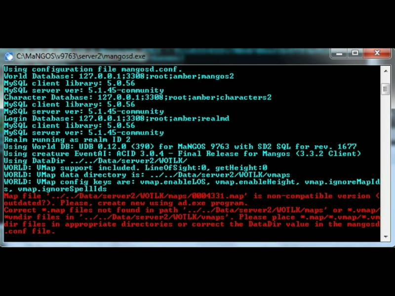

    این چه مشکلی داره
    این مال سرور 3.3.3a هست
    همه کارها انجام میشه اما Mangosd.exe اجرا نمیشه !!؟!
    [وقتی باز میکنم به سرعت بسته میشه من این عکس رو با Print Screen گرفتم و الا دیده نمیشه]
    شما at13 گفتی من بعد از این که از فایل DISABLE_INASTALL.php رو به Install.php تغییر دادم و توش نوشتم localhost/install . مال من اجرا نمیشه Apache رو میگم.
    این عکسی که گذاشتید میگه یا اون فولدری که توی کانفیگ هست برای قسمت نقشه ها ( Maps ) اشتباهه ! یا اینکه اون ورژن منگوسی که شما دارید با این نقشه ها ( Maps ) سازگار نیست
    پیشنهاد میشه مپس رو دوباره استخراج کنید و کپی کنید توی همون فولدری که منگوس هست و یا فولدری که توی کانفیگ تعریف کردید
