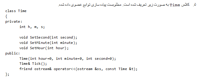

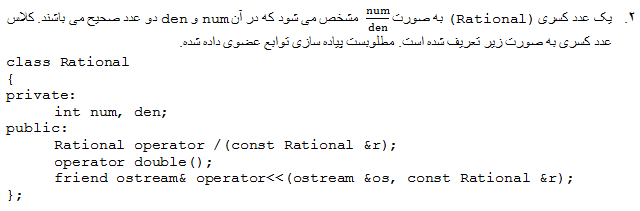

    حـــــرفـه ای sin2x=2sinxcosx's Avatar
    Dec 2007
    2,234
    با سلام ....
    اساتید میشه این چند تا سوال رو هر کدامش که میدونید جواب بدید .
    چون اسپم نمیخواستم بدم همین جا پستم رو ویرایش میکنم .
    اساتید کسی میتونه این ها رو حل کنه ؟ من الکترونیکی هست خیلی برنامه نویسی ام خوب نیست . از طرفی به این ها هم نیاز دارم
    سلام .
    به حل تمرین معمولا جواب نمی دم .
    ولی چون اینارو اون زمونا نوشته بودم سورسش مونده می ذارم .
    اولی و آخری رو دارم
