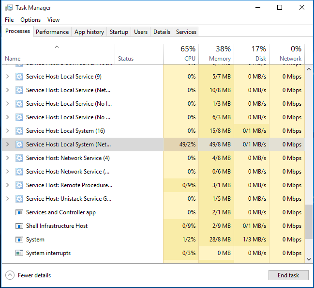

    سلام من ویندوز10رو دارم عالیه فقط دو یا سهروزیه که CPU Usageرو روی50به بالا می بره اینم عکسش:
    منEnd Taskکردم خوب شد هرکی این مشکل رو داشت همین کارو بکنه خوب میشه...وقتی End Taskکنی میگه سیستم خاموش میشه بزنید روش ولی سیستم خاموش نمیشه....
