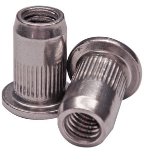

    صفحه پلکسی که قراره استفاده کنین لبه جلویی جعبه رو می پوشونه؟
    اگر لبه های تاخورده فلز پشت صفحه قرار بگیره و دیده نشن خیلی زیبا میشه.
    اگر از پلکسی با ظاهر brushed metal استفاده بشه عالی میشه (شبیه Lamm)
    بله البته. اون بخش اصلا دیده نمیشه. من از rivnut استفاده میکنم که تکنیک بسیار خوبیه. بوسیله این قطعه دقیقا جایی که میخواید پیچ بسته بشه رو سوراخ میکنید و بعد مهره سایز دلخواه رو داخل سوراخ قرار میدین و بوسیله دستگاه پرس مخصوص، پرسش میکنید. یه مهره با بهترین کیفیت و دقت روی سطح کار ایجاد بشه. این تکنیک در صنایع و ساخت دستگاه های صنعتی استفاده داره و هر شخصی ازش استفاده نمیکنه. میخوام این مهره هارو روی صفحه جلویی جعبه فولادی پرس کنم و بعد دقیقا با همون فواصل روی صفحه پلگسی گلس سوراخ با لیزر برش بزنم، اینجوری پلگسی براحتی با 4 تا پیچ آلن مشکی که زیباتر از پیچ 2 سو یا 4 سو هستند، سرجاش سفت میشه. در این روش فلز هرز یا گشاد نمیشه، پلگسی نمیشکنه و از همه مهمتر میشه از پیچ آلن استفاده کرد، چون پیچ آلن ازنوع خودکار وجود نداره.
