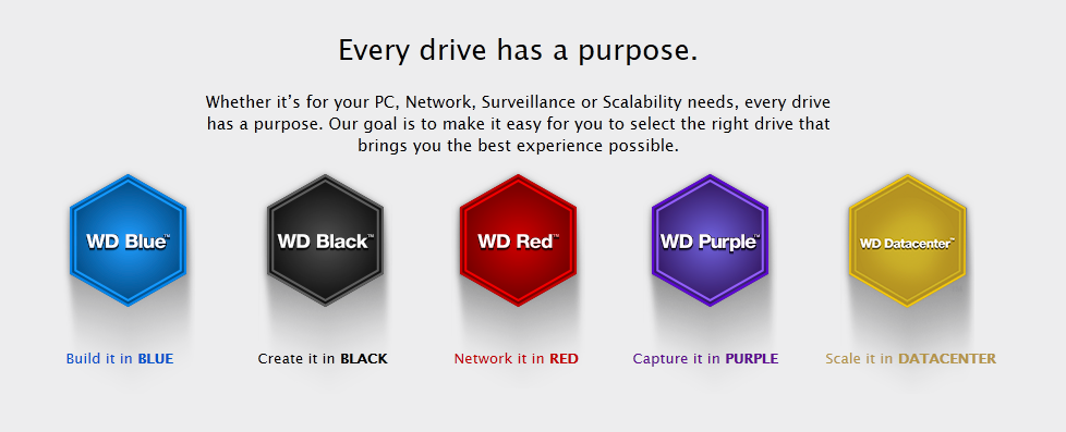

    تو سایت وسترن که نگاه میکنم قسمت هارد اینترنال ، همه رنگ! هارد داره غیر از سبز. یعنی سبز دیگه تولید نمیشه؟
    سری Green سابق از این به بعد با نام Blue وارد بازار میشه . از نظر سخت افزاری هم که تغییری نداشته و در واقع همان Green هست ولی با اسم و مدل نامبر متفاوت و جدید .
    الان هم که سایت رو دیدم هنوز سری Green هست .
    عجیبه چون برای من اینجوری باز میشه:
    الان این رنگ های مختلف هر کدوم کاربردشون چی هست؟
    از سری بلو من خاطره خوشی ندارم البته هارد 2.5 لپ تاپ بود که خرابی زیاد داشت ظاهرا.
