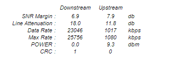

    سلام نویز خط من به شکل زیره

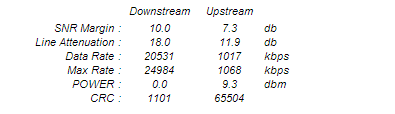

    وبعد از وصل کردن مستقیم به دوشاخه در حیاط به شکل زیر شد
    فقط 4 شماره بالا رفت بنظرتون مشکل از کجاست
  12. #1439
    یعنی یه سیم مستقیم اوردی بدون اسپلیتر مستقیم زدی به دوشاخه کیفیتت بالا رفت؟

    Aug 2012
    55
    با اسپلینتر و بدون آن همین عکس دوم شد
