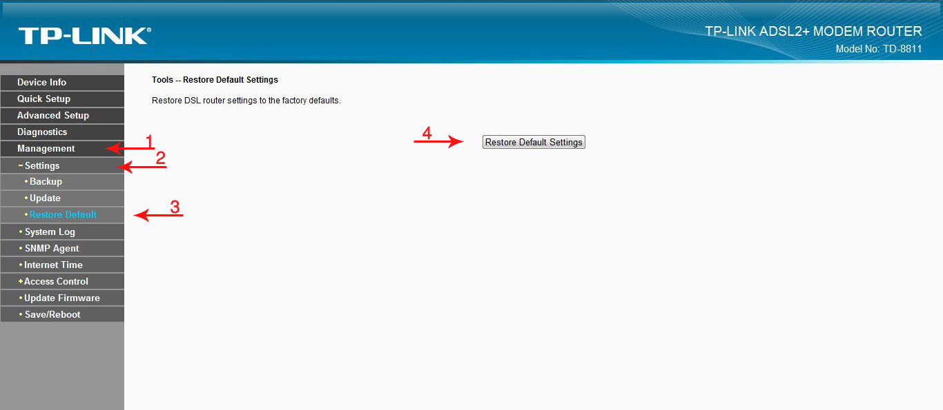

    از داخل تنظیمات هم میشه رست کرد، من خودم چند بار رست کردم
    اینم مسیرش
    management \setting \ restore default
    و بعد دکمه restore default setting رو بزنین
    اینم از عکس
