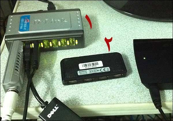

    29
    دوستان کسی نبود کمک کنه؟در اچ تی پلیر m890 من usbهای ورودی و کارت ریدر {یعنی ورودیها} غیر فعال شده اند. نمیشه اپگرید کرد. اما usb خروجی و هارد داخلی کار می کنند.وزمانیکه از طریق هارد داخلی در منوی دستگاه اپدیت می کنم بعد از چند لحظه پیام sucsesfullنشان داده می شود.ولی اپدیت نمی شود.

    102
    امیدوارم مشکل سخت افزاری نباشه
    - من گفتم هـــاب USB آداپتوری و نه هارد آداپتوری .
    همون که تو عکس گذاشتم
    1- هاب اداپتوری ( هاب اکتیو )
    2- هاب معمولی
    این لینک رو حتما بخون

  11. #137
    29
    سلام بله تصور می کنم سخت افزاری باشه چون به ای سی GL850G دست می زنم خیلی داغ می شود.قصد دارم اونو تعویض کنم اما ای سیش 28 پینSMD است که مشکل پیدا بشه.
