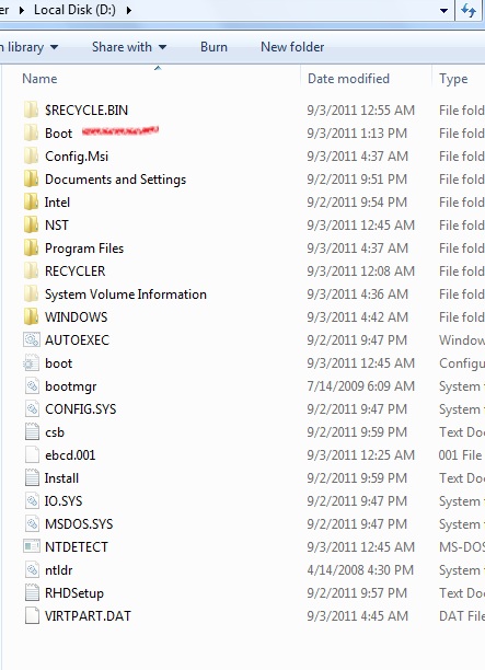

  11. #140
    پروفشنال kaivanika's Avatar
    اتاقم
    989
    ویندوز ایکس پی رو درایو c
    ویندوز 7 رو درایو D
    من مشکلی ندارم . اما برام جای سئوال که چرا وقتی تو ویندوز 7 هستم . خودش رو تو درایو C نشون میده و XP میره رو درایو D
    ولی وقتی روی ویندوز xp میرم همه چی مرتبه ؟
    بطور مثال وقتی وری ویندوز 7 هستم و میخوام برنامه ای رو نصب کنم میزنه مسیر برنامه رو C:\Program Files (x86
    در حالی که در اصل این برنامه در مسیر D :\Program Files (x86 نصب میشه
    و حالا یه سئوال ( قبلا پرسیده بودم دنباله جوابش رو نگرفتم )
    بخوام ویندوز xp و seven رو نصب کنم چی رو پیشنهاد میدید ؟
    C : XP و D : Seven
    یا
    C : Seven و D : XP
    ________________________________________
    یه سئوال دیگه این پوش چرا همیشه باید تو شاخه c درست بشه ؟ شاید من دوست نداشته باشم تو درایو c چیزی وجود داشته باشه ( البته بالا زده درایو D تو عکس . ولی در اصل درایو c هست و چون ویندوز seven خودش رو در قالب درایو D نشون میده تو عکس زده D )
