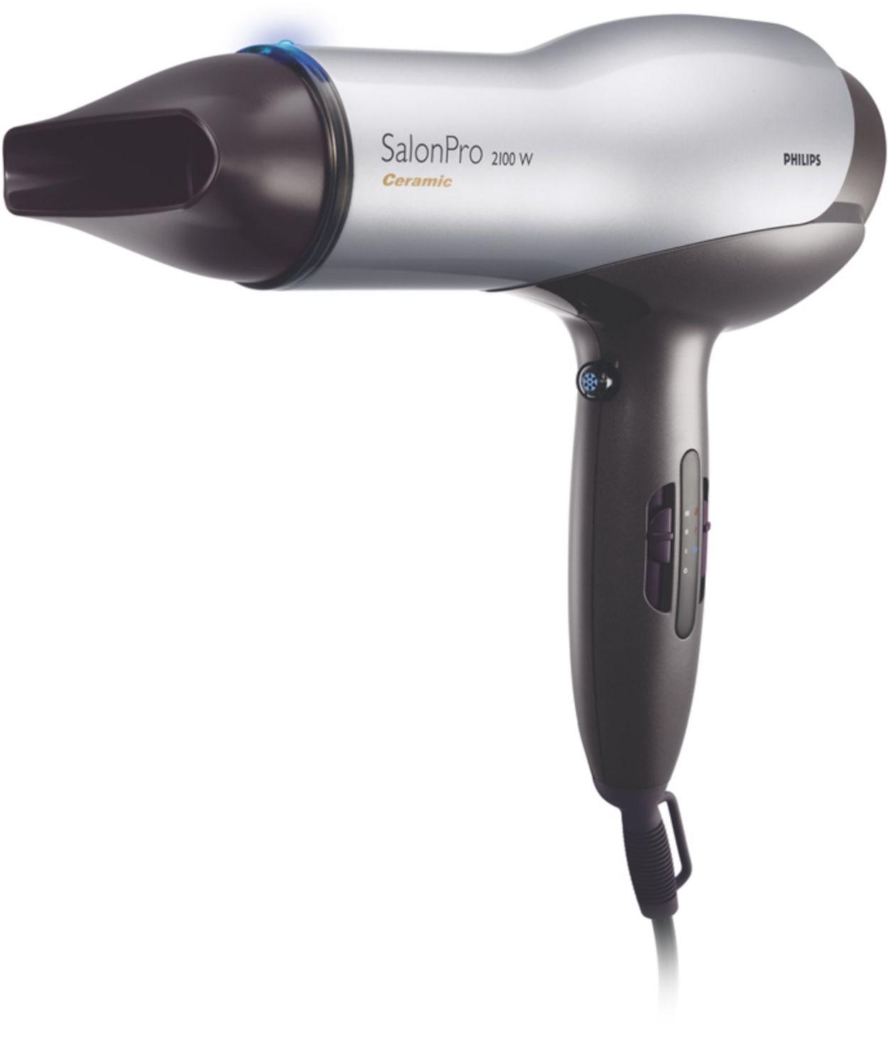

    اگه از این مدل شسوارها دارین و خواستین بازش کنین , بدونین که تنها راهش اینه که پیچهای پشتش و قطعه ی کوچکِ سرش دربیاد تا بشه بازش کرد
    مشکل اینه که قطعه ی کوچک سرش درنمیاد !!! چون 4 تا خاری از داخل قفلش کرده . تا درنیاد اون روپوش نقره ای درنمیاد
    تنها راه بازکردنش به نظر بنده , بریدن زیر روپوش نقره ای هست که با کمی حوصله و با تیغ موکت بری میشه تمیز و مستقیم بریدش . بعدش هم راحت نصب میشه و مشکل خاصی هم به وجود نمیاره
    اگر روشی بلدید برای درآوردن قطعه ی کوچک سر شسوار بدون بریدن , خبر بدین
