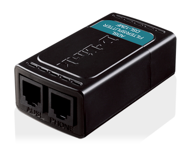

    اینترنت من دائم قطع و وصل میشه. یعنی چراغ PPP خاموش میشه و بعد چشمک میزنه و بعد از یک دقیقه وصل میشه.
    در حال حاضر از این Splitter استفاده می‌کنم:
    این هم وضعیت خط:
    به مخابرات هم گفتم که تشریف بیارن ببینن مشکل چیه، انگار هیچی بلد نبودن گفتن از ADSL شماست.
    منم گفتم خسته نباشید. کمرتون نشکنه یه وقت! خب منم میدونم مشکل از ADSL هست. ولی چطوری مشکل رو برطرف کنم. دیگه چیز دیگه‌ای بلد نبودن و رفتن.
    اسپلیتری که در حال حاضر ازش استفاده می کنم (عکسش رو گذاشتم=SP-202)، از این ارزوناس.
    من میخوام این مشکل رو بطور اساسی حل کنم.

    اگر بخوام بی‌خیال ورودی ساختمون بشم و یک Splitter خوب تهیه کنم، نظر شما راجع به این محصول چیه:
    MICROFILTER + SPLITTER
    این هم آدرسش:
    مشخصاتش اینه: DSL-12MF ADSL2+ MICROFILTER/SPLITTER (نوشته میکروفیلتر/اسپلیتر)
    یعنی هم میکروفیلتره و هم اسپلیتر؟؟؟ دو منظورس؟ اصلا توی ایران هست؟ قیمتش چنده؟
    به نظر شما این محصول میتونه مشکل من رو برطرف کنه؟
    من یه محصول خیلی خیلی قوی میخوام که نه تنها صدای هوای داخل تلفن رو برطرف کنه، بلکه بتونه مشکل قطع و وصل شدن ADSL رو بصورت 100 درصد برطرف کنه.
    دوستان راهنمایی کنید. پیشاپیش ممنون.

    یه کابل مخابراتی هست که توی کوچه تون که سیم تلفن خونه شما از اونجا انشعاب گرفته، حالا ممکنه دم در خونه تون باشه یا
    20 متر بالا یا پایینتر از خونه تون!!!
    اسپلیتر جدا کننده صدا از دیتا هست اما میکروفیلتر برطرف کننده نویز روی خط (البته تا یه حدی تاثیر داره)
    با توجه به عکسی که از از مودم گذاشتید بنظر من به احتمال 99% مشکل شما از طرف پورت مخابرات هست
    چون snr داون و آپ استریم در حدی نیست که موجب قطعی بشه
