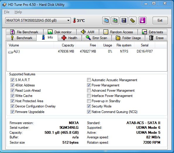

    1 scan and repair
    2 scan without repair
    که من گزینه دومی رو زدم
    ولی الان دوباره گزاشتمش روی گزینه اول 56 درصدش انجام شده
    در ضمن هارد رو گزاشتم روی یک سیستم دیگه راحت فریمورش آپدیت شد
    scan and repair کنید که بدسکتورهارو ریکاوری کنه
    تو تست بعدی بازم بدسکتور گرفت ؟
    کلا دو تست گرفتم
    تست اول فقط اسکن بود 8 تا بدسکتور داشت(این تست قبل از آپدیت فریمور بود)
    تست دوم اسکن و ریپیر 7 تا بدسکتور شناسایی کرد(این تست بعد از آپدیت بود)(چهار ساعت طول کشید)
    حالا دوباره یه اسکن از میگیرم ببینم چطور شده

    پس اسکن دوم رو رو حالت scan and repair انجام دادین
    برای بار سوم رو حالت scan تست بزنید ببینید بازم بدسکتور پیدا میکنه یا نه
    تو اسکن اول و دوم تو همون چند درصد اول دوتا بدسکتور پیدا می کرد
    الان تو اسکن سوم حدود ده درصد رفته ولی چیزی پیدا نکرده یعنی درستشون کرده
    سه ساعت چهل دقیقه دیگه طول میکشه(کنسلش می کنم)

    بهتره بزارید تا آخر اسکن کنه تا خیالتون راحت بشه

    اسکن کامل کردم مشکلی نداشت.
    حالا برای استفاده روزمره مناسبه یا نمیشه بهش اعتماد کرد(بعد از آپدیت)؟
  7. #1337
    Deathzone
    22,727
    اگه بدسکتوری نیست و در سربرگ health وضعیت هارد رو ok میزنه و بلاک ها هم سالمن میشه گفت دیگه هاردتون مشکل نداره
    دمای هاردتون هم خوبه
