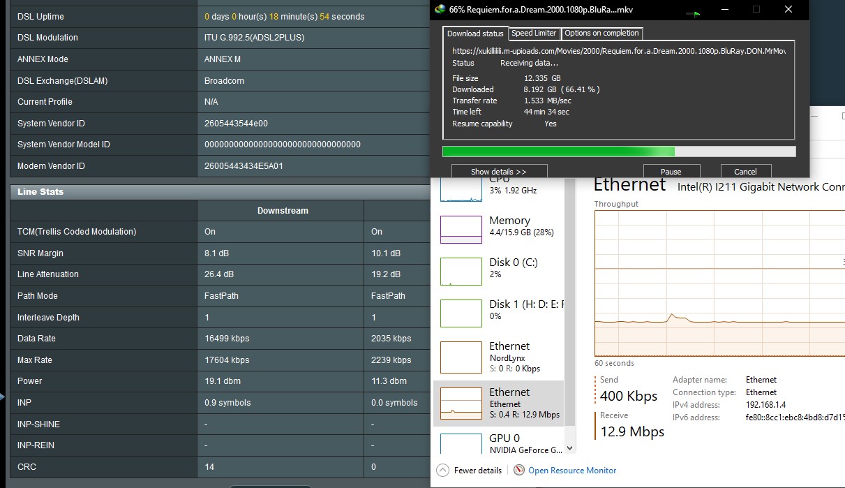

    من خطم رو 16300 بسته شده بود یهو افت کرد نوسانی شد به 13400 برگشت
    شمام snr اتون رو فرداشب دقت کنید ببیند افت شدیدی دارید از 11 تا ساعت 2؟

    دوستان کسی اینجا 16 مگ نداره؟؟؟ من 16 مگ خریدم سال 96 یادمه اینجا من سرعتم بالا بود 15.6 میگرفتم الان
    بزور داره 12.8 مگابیت سرعت میده خطمم کامل تقریبا اپ شده 16500 هست الان ؟
    اپدیت الان ساعت 2 نیم شد سرعت به روال اولش برگشت ظاهرا بعد اون داستان شبونه پینگ مشکل پههنا هم دارن

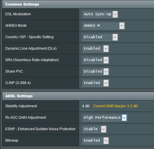

    اصلا عاشق مودمای ایسوسم خیلی خوبن. وضعیت خطم ازت یه ذره بهتره (نویز دانلودم 24 و آپلودم 15)، مال من الان روی 14 مگ هست مثل این، SNR روی بین 9.5 تا 11 هست، هیچ قطعی نداره و نشونه خوبیه :| فک کنم بهشون گفتی روی 17404 بذارن و بعد اومدی گذاشتی -10db تا دیتا ریت بیاد پایین و SNR بره بالاتر و خط استیبل تر شه آره؟ راستی رو snr 7 قطعی و اختلال ایجاد نمیشه؟
    سلام الان رو اتو گذاشتمش رو های پروفومنس
    اسکرین شاتی ک دادم اتفاقا +3 اضافه کرده بودم
    ن مشکل خاصی نداره الان اتفاقا +4 اضافه کردم snr 6 هست قطعی نداره تا غروب دیگ کشش چقد بیاد پاین مجبورم -4 کنم ک قطع نشه
    حتی امروز +3 بود رو 7.4 زنگ خورد اومد پان تر 5.3 ولی قطع نشد
    فک نکنم کسی باشه که تا حالا افت SNR شبانه رو تجربه نکرده باشه، البته دیتا ریت رو نمیاره پایین واسه من، ولی خب آزار دهنده هست یه مقدار، ولی هر بار که ریبوت میکنم میره بالاتر، مثلا یادمه چند روز پیش اومده بود روی 11 SNR، مودم رو ریبوت کردم و بالا که اومد شد 14، واسه شمام اینطوره؟ مودم هم ایسوس.
    درسته شبانه افت داره اما تا ی حدی مثلا ساعتای 8 شب تا 1 شب این پیک هست که بالارفتن مصرف برق و .... اینا رو کشش تاثیر میذاره
    اون عدد snr رو شما میتونید دستی تغیرش بدید یا خود به خود بالاترین حد بذاره
    از اینجا این منو
    آره کلا این بخش منوی ایسوس نجات دهنده خیلی هاست مدلش چیه؟ N14U?

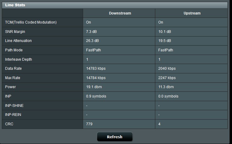

    سه ساعته تازه مودم روشن شده 779 تا crc داره
    مدل مودمت چی هست؟
    من مدل n10_c1 را دارم Stability Adjustment روی 10 هم بزارم باز snr اینقدر پایین نمیاد که بشه از کشش حداکثری خط استفاده کنم

    مدل مودمت چی هست؟
    من فقط +4 تا میزنم تا 6 میاد پاین کشش
    غیر فعالش کنی 10 خودش میبنده snr رو
    +4 بزنی خطتو میاره تا +6 تا پاین ترین حالت میتونی شما بیاری ببنی بعدش ولی زیر 6 crc خیلی میندازهه
    ac68 هست فریمور 3 هس
    dla رو مطمعنی خاموش کردی؟ بعد SRA هم خاموش باید بذاری
    RX GAIN رو های پروفومنس بذاری نداریش دیفالت بذار ن استیبل
    فریمورتم اخرین ورژن هست؟

    مدل مودمت چی هست؟
    اول اینکه اون SNR Margin هست که همه به اشتباه همه حتی پشتیبان ها هم به عنوان SNR میشناسن
    این اختلاف SNR واقعی با SNR ی هست که مثلا برای سرعت 16 مگ نیاز هست که هرچی هم بیشتر باشه بهتره
    اون گزینه Stability Adjustment هم میاد یک مقدار حاشیه ای به اون مارجین اضافه می کنه که مودم با سرعت بالاتری متصل بشه اما درصد خطا می ره بالا
    و اگر زیاد تنظیم بشه خط ناپایدار میشه
    اگر کلا disable باشه مقدار افست رو روی 0 قرار میده که میشه همون سرعتی که مودم های معمولی دیگه وصل میشن
    این یکی از قابلیت های خوب مودم های ایسوس هست که در مودم های دیگه بعضا با telnet قابل دسترسی هست
