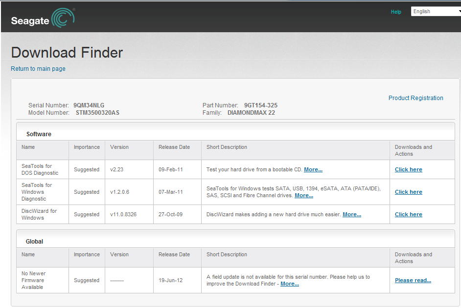

    ممکنه فریم ویری که دانلو میکنید همون ورژن قبلی باشه ورژن قبلیش هم همین ورژن بود ؟
    اگه فریم ویر هاردتون مشکل داره و از ویندوز و دانلود فریم ویر به نتیجه نرسیدین یا با رابط باید درستش کنید یا اینه با pc3000 آپدیت بشه
    ورژن قبلی که mx15
    ورژنی که تو سایت هست xm1a

    ممکنه فریم ویری که میگیرین مربوط به هارد شما هم نباشه دقیقا همون مدل هارد رو فریم ویرشو داتلود کردین ؟

    اره دقیقا همون مدل رو دانلود کردم

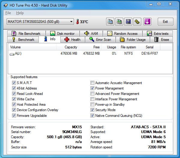

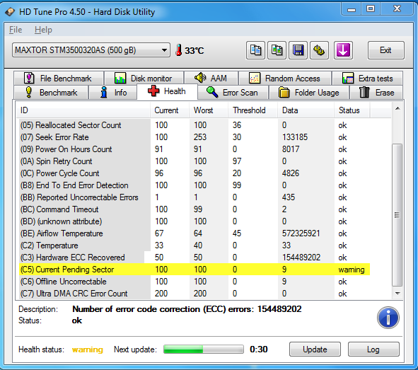

    با برنامه Drive detect که چک می کنم این رو میگه
    اینم از hd tune
    در ضمن این پیغام پایینی چی میگه؟
    اینم از hd tune

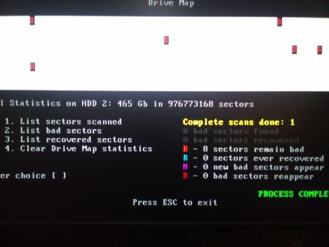

    با نرم افزار hdd regenerator از طریق بوت و در محیط داس یک اسکن بکن کل هارد رو و نتیجرو بگو

    یه اسکن کردم
    scan and repair رو بزنم؟
    8 تا بدسکتور داشته هادرتون و ریکاوری کرده این نرم افزار
    مجددا برید رو تست hdd regenerator ببینید بازم بدسکتور میگیره یا نه این قضیه خیلی مهمه خبرشو بدین
    دو گزینه داشت
    1 scan and repair
    2 scan without repair
    که من گزینه دومی رو زدم
    ولی الان دوباره گزاشتمش روی گزینه اول 56 درصدش انجام شده
