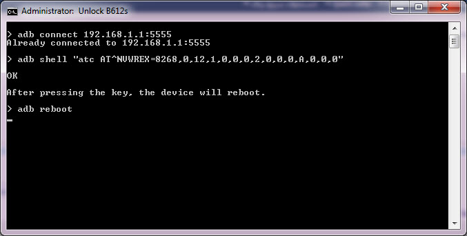

    ((دوستان و کاربران فروم با توجه به سردرگم شدن کاربران جدید در مورد انلاک این مودم و مشکلات مربوط به روش آنلاک قدیمی
    ( با فریمور 192 و وارد کردن کد آنلاک ) تصمیم گرفتم روش جدید و بهتر رو که از طریق فریمور مود شده و اسکریپت مودم آنلاک میشه رو آموزش بدم و تمامی مباحث رو یک جا جم کنم تا دوستان راحت استفاده کنن .))
    همین اول کار از دوستانی که ما رو در حل مشکلات و آموزش های این مودم راهنمایی کردن نهایت تشکر رو دارم .
    بروزرسانی در تاریخ : 2019/03/08
    فریمور 195 جنرال با قابلیت آنلاک و به صورت فایل exe برای راحتی کار آنلاک بدون نیاز به وارد کردن دستور در cmd به همین پست اضافه شد . این فریمور به خاطر جنرال بودن احتمال ریسک کمتری نسبت به فریمورهای اپراتوری موقع آنلاک مودم دارد . بعد نصب این فریمور از اسکریپت پایین که لینک دادم برای انلاک مودم استفاده نمایید.
    لودر به صورت exe بدون نیاز به وارد کردن دستور در cmd یا شماره پورت برای راحتی کار آنلاک اضافه شد. لینک دانلود پایین .
    دانلود فریمور :
    اسکریپت آنلاک :
    لودر :
    نمونه آنلاک توسط اسکریپت و با این فریمور :
    کسانی که مودمشون رو آنلاک کردند بهترین فریمور بعد از آنلاک
