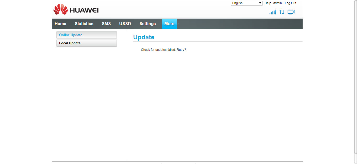

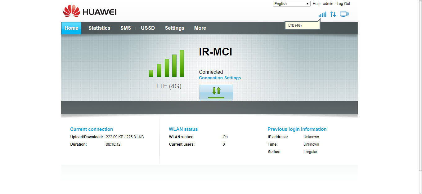

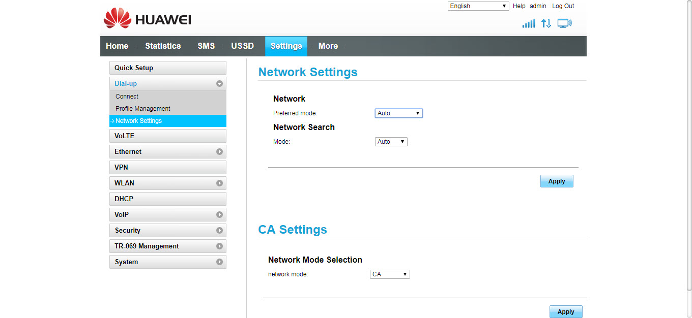

    فریمور ورژن : B612_UPDATE_11.195.01.01.131
    امکانات:
    ipv6
    volte
    voip
    fdd-tdd
    sms
    ussd
    tr069
    ca -mimo( به صورت پیش فرض فعال و نهایت سرعت توسط مودم دریافت میشود دقیقا برابر ورژن 196 ایرانسل )
    جلوی اپدیت هم بسته شده
    ای پی ورود به مودم : 192.168.8.1
