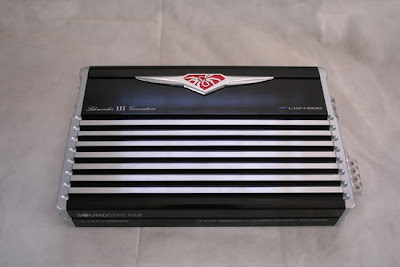

    مرسی از جوابتون شما برای این آمپ چه سابی از ساند 12 اینچ پیشنهاد می دید؟ Xpro12 چجوره مشخصاتشو پیدا نکردم ؟
    آمپ LW500.4 ساند روی 2 اهم استیبل هست؟ مشخصات اینو هم پیدا نکردم برای اینفینیتی کاپا 692.9 می خوام JBL953 که پیدا نمیشه!!
    لطف کنید یه آمپ 4 کانال که امتحان پس داده تا 120 معرفی کنید. دیگه واقعا" گیج شدم. بگید خلاص شم برم بخرم . مرسی
    xpro 12 نخر به نظره من
    نسبت به قیمتش زیاد تعریفی نیست(من دارم)
    میتونی pw12 یا pw 15 بگیری که 12 اینچیش کیفیتی تر و 15 اینچی قدرتی تر هست
    آمپ 4 کانال هم میتونی از 8401 کنوود استفاده کنی که 4 تا 60 وات میده و کیفیت ساختش هم به نظره من خوبه
    اون باند اینفینیتی هم کیفیت خیلی خوبی ارائه میده
    با اجازه امیر جان:
    آمپ ساند مدل lw.4.500:
    RMS @ 4-ohms 65W x 4
    RMS @ 2-ohms 125W x 4
    RMS @ 4-ohm MONO 250W x 2
    باند اینفینیتی هم 2 تا 110 وات روی 2 اهم لازم داره......
    آمپ 4 کانال هم فقط کنوود 8104.....
