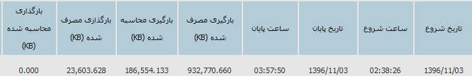

    دوستان یک نفر از آشنایان که اینترنت غیرحجمی مخابرات گرفته دیروز بهم گفت تو ساعات شبانه از حجمش کم نمیشه. گفت از 3 تا 7 دانلود داشته و از حجمش کم نشده. کسی میتونه چک کنه ؟

    نخیر از شبانه خبری نیست من ۴ صبح یک گیگ دانلود کردم و یک گیگ هم از حسابم کم شد
    من حرفه ای داشتم 2 ماه پیش نوبلش کردم
    الانم تغییرش دادن کردنش نوبل 266 انگاری که توی طرحاشون دیدم میشه همون 1 مگ با 25 گیگ بین الملل سرعتم هنوز افت نکرده و 1100 کیلوبایته خدارو شکر
    اینم شبانش که طبق گفته مخابرات 80 درصد تخفیفه
