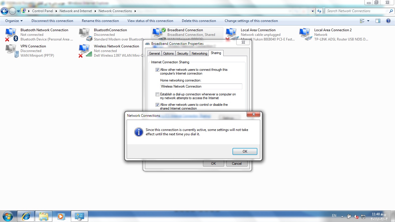

    سلام من هر کاری کردم نشد اینترنت را شیر کنی تو شبکه یه ارور میده
    بعد تو شبکه نو اینترنت اکسس نوشته
