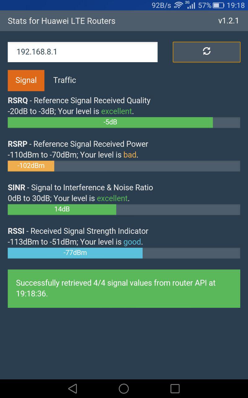

    برنامه ای جالب برای مشاهده مشخصات سیگنال بعضی مودمهای هواوی از طریق نرم افرار . البته فرم ویر باید اطلاعات رو داشته باشه
    روی 3372 جواب نداد
    sent from Huawei mate 8

    روی 3372 جواب نداد
    جواب میده. عکس بالا از 3372 هست
    از ص اول تاپیک باید فرم ویر رو ارتقاء بدید، البته اگر مدل ایرانسل هست
    Sent from my X1 7.0 using Tapatalk
    میترسم اپدیت کنم مودم به فنا بره[emoji1]
    اگر مدل ایرانسله نترس. خیلی راحت اپدیت میشه
    یه خورده ریسک نمک زندگیه اونم توی رنج صد تومن
    من با این مشخصه دانلودم حدود 4.5 مگابایته
