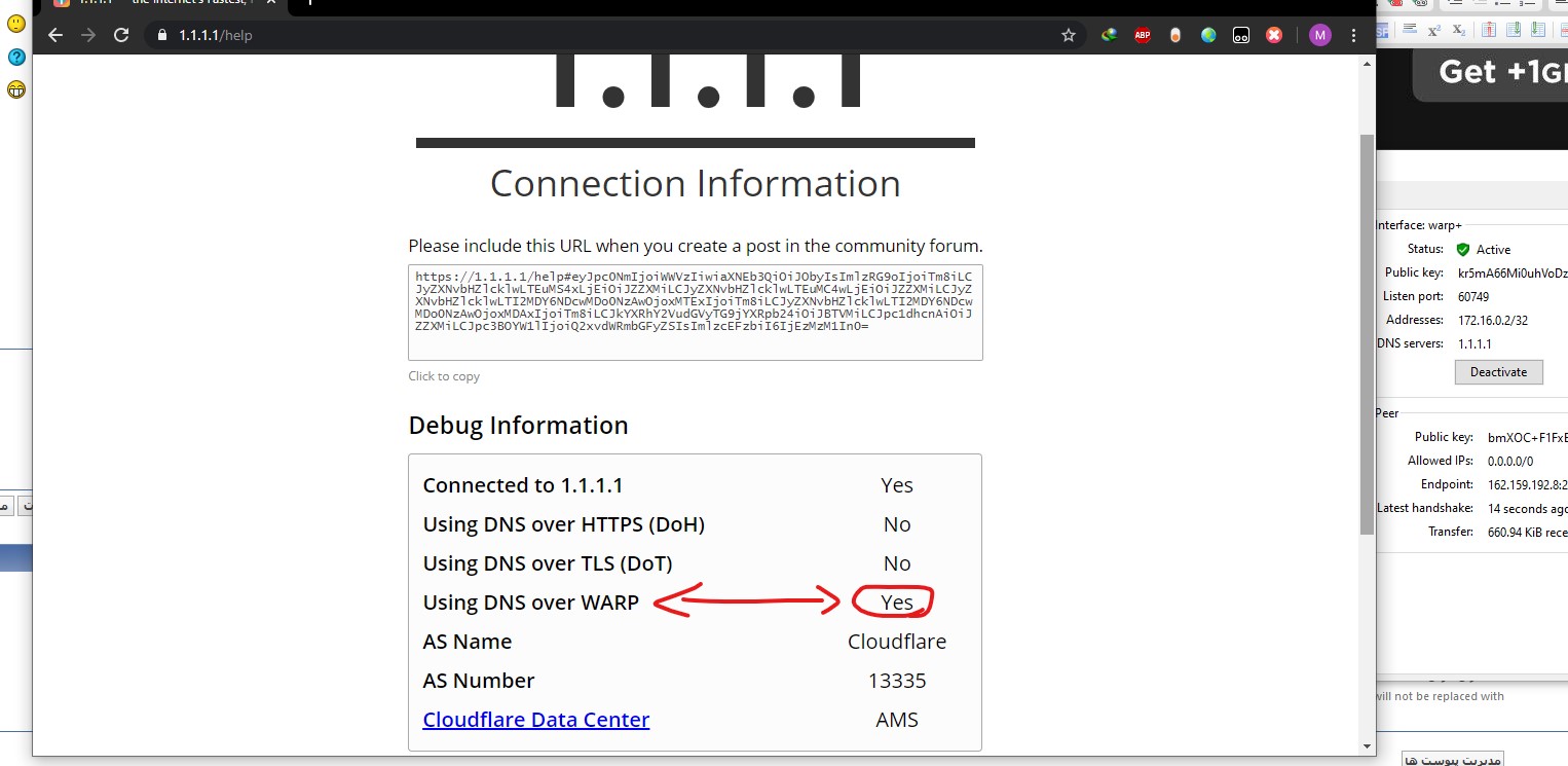

    دوست عزیز یک اموزش مدین چطوری میشه استفاده کرد ؟
    والا اموزش خاصی نداره!
    فقط پیچ در پیچه یخورده! خیلیم طولانیه!
    ویندوز 10 نیاز داری یا یه ابونتو کلا لینوکس با وایرگارد همین اها ی گوشی اندروید یا ای او اسم نیاز داری! نداشتید هم نداشتید نیازی نیست
    وایرگاردو سرچ بزن نصب کن یا از لینک زیر بگیر نصب کن رو ویندوز
    ابونتو یا لینوکس اگ داشته باشی ک دیگ هیچی مطمعنا سر در میاری!
    ولی ویندوزی باید بری تو استور ویندوز ubuntu رو سرچ کنی رو نصب کنی حجمی حدود 300 مگابایت داره
    بعدش اجراش میکنی و بش رو داری!
    بعد تو همون بش باید nodejs رو نصب کنی حجمی نداره
    sudo apt update
    دستورشم sudo apt install nodejs هست
    بعدم ی دستور pip install requests رو میزنی
    یه دستور cd / باید بزنی توجه کن اسلش / تهش هست ن اولش یعنی cd اول بعد یه فاصله /
    بعد cd /mnt/c میزنی الان تو درایو c ات هست
    دستور git clone [ برای مشاهده لینک ، با نام کاربری خود وارد شوید یا ثبت نام کنید ] رو میزنی ی کپی بگیره بیاره تو درایو c
    یه فولدر بعد تو c ایت باز میشه به اسم some scripts با دستور cd و اسم فولدر some scripts میری توش و باز با cd cloudflare میری تو پوشه cloudflare
    خب تا اینجا اوکی!
    درایو c رو با اکسپلورر ویندوز باز میکنی! میری تو پوشه کلودفلر
    warp2wireguard.js روش کلیک راست کن ادیت رو بزن
    نوتپد یا ادیتورتو باز نگه دار نبند
    اگر ک گوشی هم دارید و وراپ + میخواید
    حالا باید بری تو گوشیت و اپ کلودفلر 1.1.1.1 رو نصب کنی از گوگل پلی
    مطمعا دردسترس نیست بخاطر لوکیت ایران پس من برات اپلود کردم
    از توی اون منو همبرگر میزنی diagnostics رو اگ اشتباه نکرده باشم میزی بعد توش client id تو کپی میکنی! ی جور انتقالش بده اون رو تو ویندوز! یا ابونتو کپی پیست کن تو saved mess تلگرامت
    خلاصه ی جور بیارش تو ویندوز کپی پیست کن چون حروف بزرگ کوچیکشو اشتباه نزنی ی موقع
    حالا همون نت پدی رو ک باز داری رو داری نگاه کن خط سوم یعنی
    const referrer = " کلایت ایدی ک تو گوشیت بود رو کپی پیست میکنی
    وایرگاردو هم باز کن
    کنار add tunnel نوار منوی هست بزنش بعد empty tunnel رو بزن
    صفحه ای که باز میشه
    پابلیک و پرایوت هست اونجا
    خب سیو رو میزنی نت پد رو سیو میکنی فقط دقت کن اون هارو درست بین" " دابل کوتیشن ها وارد کنی
    حالا تو ابونتو بش دستور node warp2wireguard.js q رو وارد میکنی
    صبر کن تا ج بگیری
    حالا همون کانفیگ رو میتونی کپی پیست کنی تو وایرگارد و یه اسم براش انتخاب کنی بعد سیو
    و بعد میتونی وصل شی با پی سیت همم گوشیت الان یک گیگ کلودفلر وارپ پلاس داره!
    خب اینجا گوشیمون وارپش حجمش شارژ شد اما برای ویندوز چیکار کنیم؟
    برای شارژ حجم هم در ویندوز هم در گوشیتون
    فقط کافیه که cloudflare-warp-plus-aff.js رو با نوت پد باز کنید و توش رفر کلاینت ایدی گوشی خودتون یا توکن برای مک ویندوز و ... رو قرار بدید! و دستور node cloudflare-warp-plus-aff.js رو وارد کنید
    و دو گیگ هر دقیقه اینترنت بگیرید
    شاید بپرسید رفر ایدی ویندوزکلودفلر کجاستکه اونم اینجاست ( اگر بستید هم تو اون فایل warp-conf.json موجوده این اطلاعات یا فراموش کردید)
    جهت تست هم که بفهمید دارید از وارپ پلاس استفاده میکنید به 1.1.1.1/help رو باز کنید و باید این تصویر رو داشته باشید
    فعلا جلوش گرفته نشده این حرکت استفاده لازم رو ببرید
    دوستان من این اموزش رو از جایی اسکی نرفتم فک کنم برای اولین باره تو تل هم این اصن پاب نشده حالشو ببرید و بچه های خوبی باشید تا منم دست پر باز برگردم براتون
