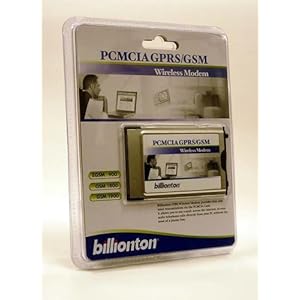

    سلام ...
    دوستان یه یه دونه از این مودما دارم ، میخواستم بدونم میشه به کامپیوتر دسکتاپ وصلش کنم ؟!
    ممنون ...
    تا اینجا که من اطلاعات دارم شدنی نیست!!!

    سلام ...
    ممنون ...
    تبديلش به PCI رو ميتونی گير بياری اما اگه مودمت همونيه كه تو عكسه كه ارزش نداره چون ماكزيمم سرعتش 85 كيلوبيت هستش .
