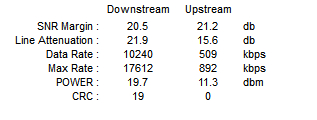

    من الان اینجوری ام چند وقتی snr ام پایین بود مودم رو اپدیت کردم اخه مودم من مال 6 سال پیشه TP-link w8901
    از وقتی اپدیت کردم خیلی هم سیگنال وای فای ام بهتر شده هم snr ام بالا اومده
    سلام من هم همین موذم رو دارم ، شما firmware رو یعنی آپدیت کردی؟
    الان مال من اینه ورژنش
    رفیق ورژن مودم ها هم فرق داره مثلا مودم من توی این مدل ورژن 3 هست ورژن 1 داره ورژن 6 هم داره این جور که معلومه ورژن شما 6 برو توی سایت tp link و اپدیت ورژن خودتو پیدا کن زیر مودم بغلای شماره سریال یه ver:3.5 مثلا زده مال من اینجوری بود اون نیم رو ول کن ورژن اصلی اون 3 میشه که بعد از نقل قوله.ولی مال شمارو توی مودمم زده 6 پس ورژن 6 اگه مدل اپدیت باللاتر از مودمت بود اپدیتش کن
