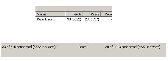

    از این تصویر چه چیزی دستگیرتون میشه؟
    سلام.
    یعنی به 33 تا از 5322 سیدر و 20 تا 6537 دانلود کننده اون فایل متصل هستید

    سلام.
    اولا:
    چرا اینقدر کم؟ ( منظورم تعداد کانکت شده ها هست ) چه سیدر چه دانلود کننده ها
    البته نمیدونم این ربطی به اون pach ویندوز هست یا نه ( سرویس پک 2 )
    دوما:
    در اون قسمت که تعداد سیدر ها ذکر شده، نوشته 33 از 315 کانکت و داخل پرانتز نوشته 5322.
    مگر نه اینکه swarm ها کسانی هستند که بیشتر آپلود میکنند و کمتر دانلود؟
    بنابراین در انتخاب یک تورنت، دچار اشتباه میشیم درسته؟
    چون تعداد خیلی زیادی از سیدر ها درواقع swarm هستند.
    اگر اشتباه میکنم، لطفا منو راهنمایی کنید.
    اون پچ ویندوز اجازه میده که ویندوز قابلیت کانکت شدن به peers بیشتری رو داشته باشه ولی بازم باید خود برنامه ی تورنت رو تنظیم کنی که مثلا برا هر تورنت چه تعداد دانلود\اپلودر کانکت کنه تعداد کل کانکشن ها چقدر باشه و ...
    خیلی از دانلود در ها در تورنت به صورنت ناشناس هستن یعنی ترکر اون ها رو تشخیص نمیده ، اونا میتونن به شما کانکت بشن ولی شما نمیتونین بهشون کانکت بشین ( امکان dht که داخل برنامه دانلود تورنت هستش اګه فعال باشه اجازه میده این افراد ناشناس به شما کانکت بشن ‎)
    عداد داخل پرانتز مربوط به کل تعداد کانکت به ترکر و غیر کانکت به ترکر هستش و اون عدد خارج از پرانتز هم فکر کنم ( مطمعن نیستم ) مربوط به تعداد افرادی هست که به ترکر کانکت شدن
