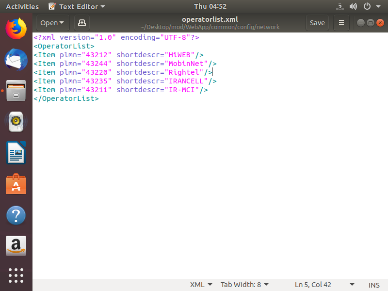

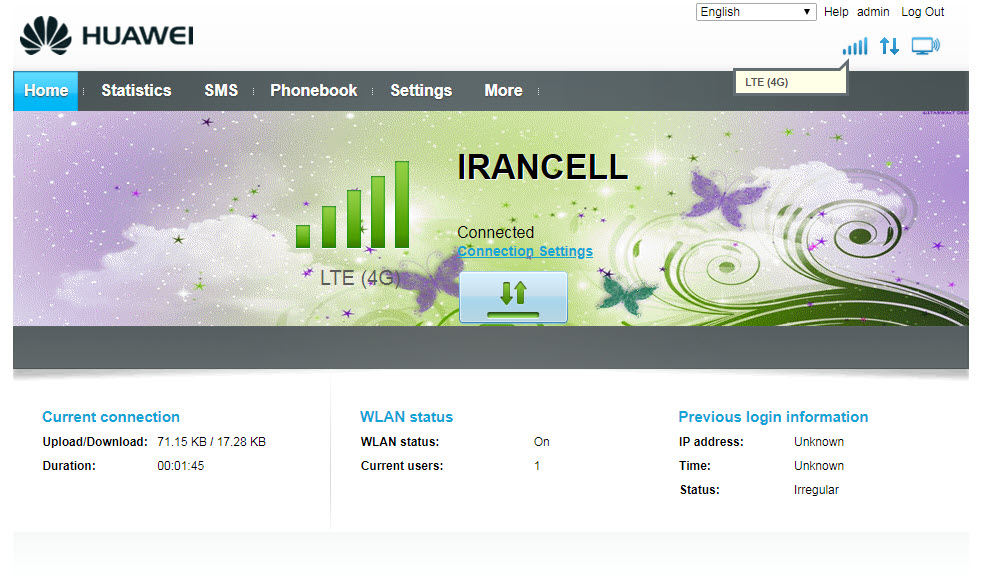

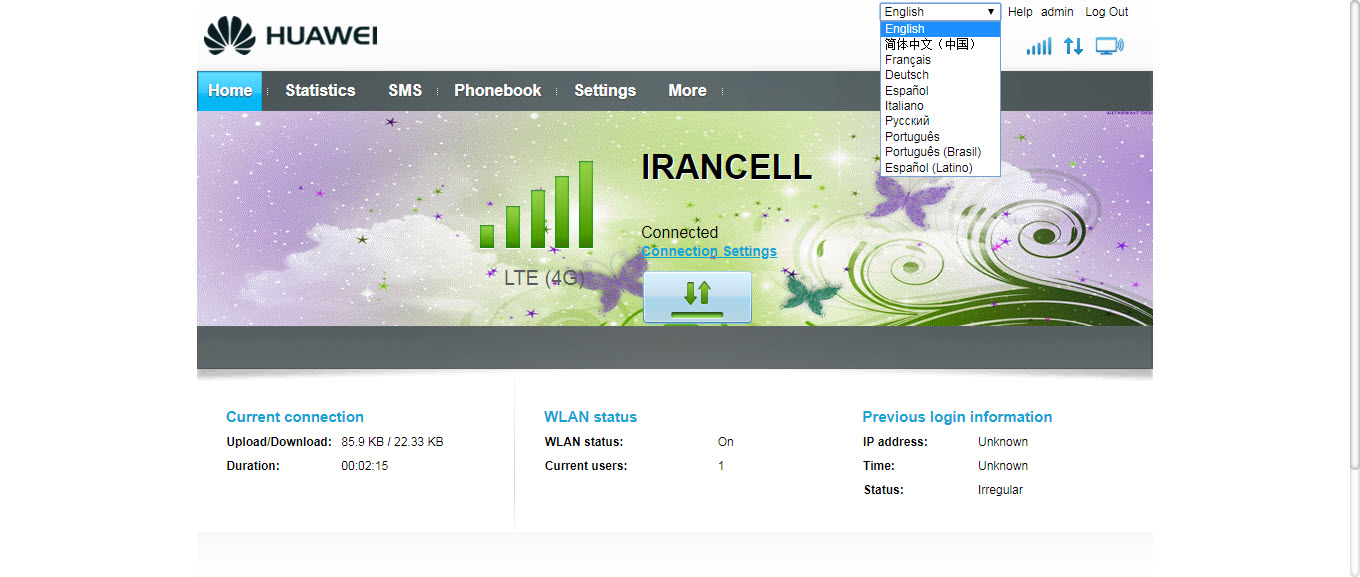

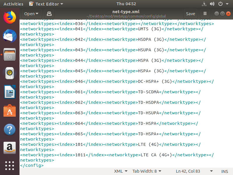

    فریمور ویرایش شده ورژن سوم آقای موسوی :
    تغییرات :
    درست نشان دادن نام اپراتورها ( ایرانسل . های وب . مبین نت . همراه اول . رایتل )
    قرار دادن تصویر زمینه برای صفحه اول منو و اصلاح ارم هوایی و درست نشان دادن ارم در بالا و پایین
    اضافه کردن نشان دادن نوع شبکه کنار آنتن
    حذف زبان عربی و فارسی
    دوستان خواستن استفاده کنن به غیر اینها به هیچ چیز فریمور دست زده نشده است
    تغییرات :
    دمت گرم نصب کردم. اون ایرادهای جزئی رو اعصاب بود یه کم.

    12
    دوستان توی این نسخه ها هیچ کدوم گزینه td-LTE ندارن !!!؟؟؟؟
    چون سیم کارت td ایرانسل قرار دادم 4G میزنه
