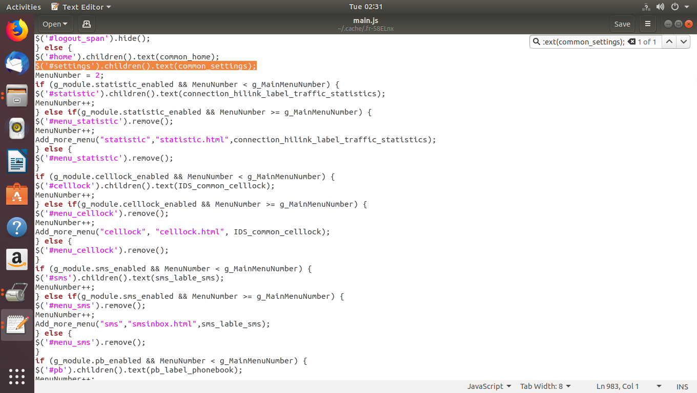

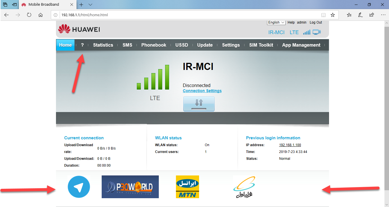

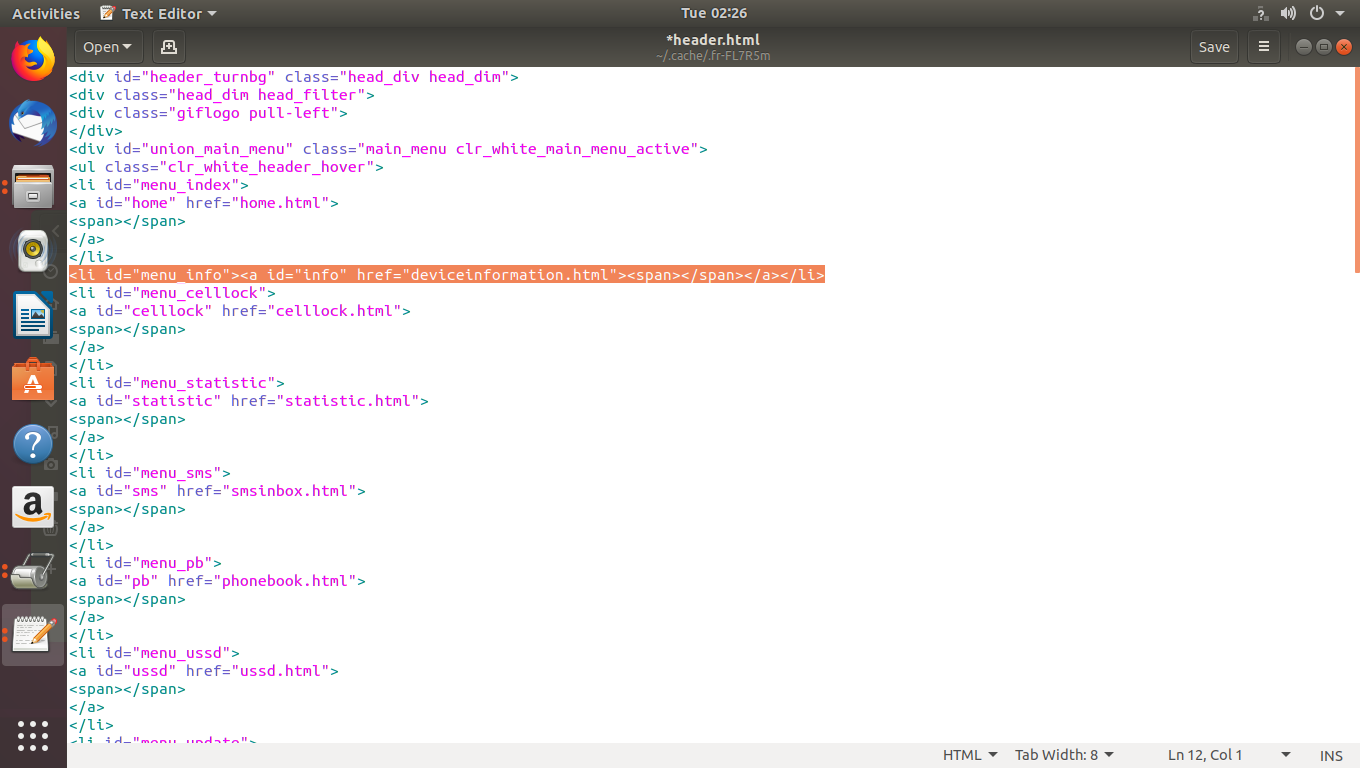

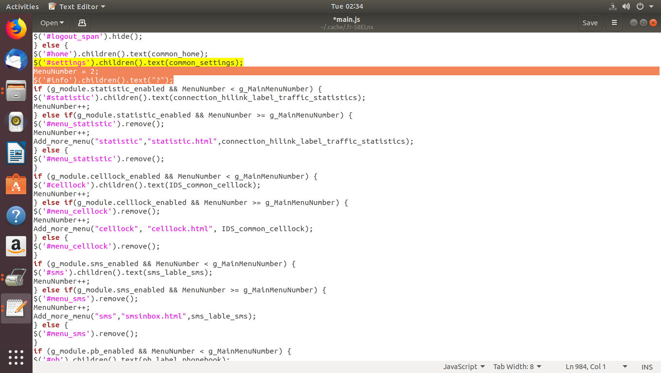

    آموزش اضافه کردن تب میانبر دسترسی راحت و سریع به منوی اطلاعات مودم و اضافه کردن hotlinks به صفحه وب مودم
    طبق تصاویر و به این صورت مسیرها و فایل های گفته شده در وب یو ای رو ویرایش کنید :
    webapp/common/html/header.html.gz
    webapp/common/js/main.js.gz
    خط بالایی رو پیدا کنید و به صورت عکس پایینی ویرایش کنید .

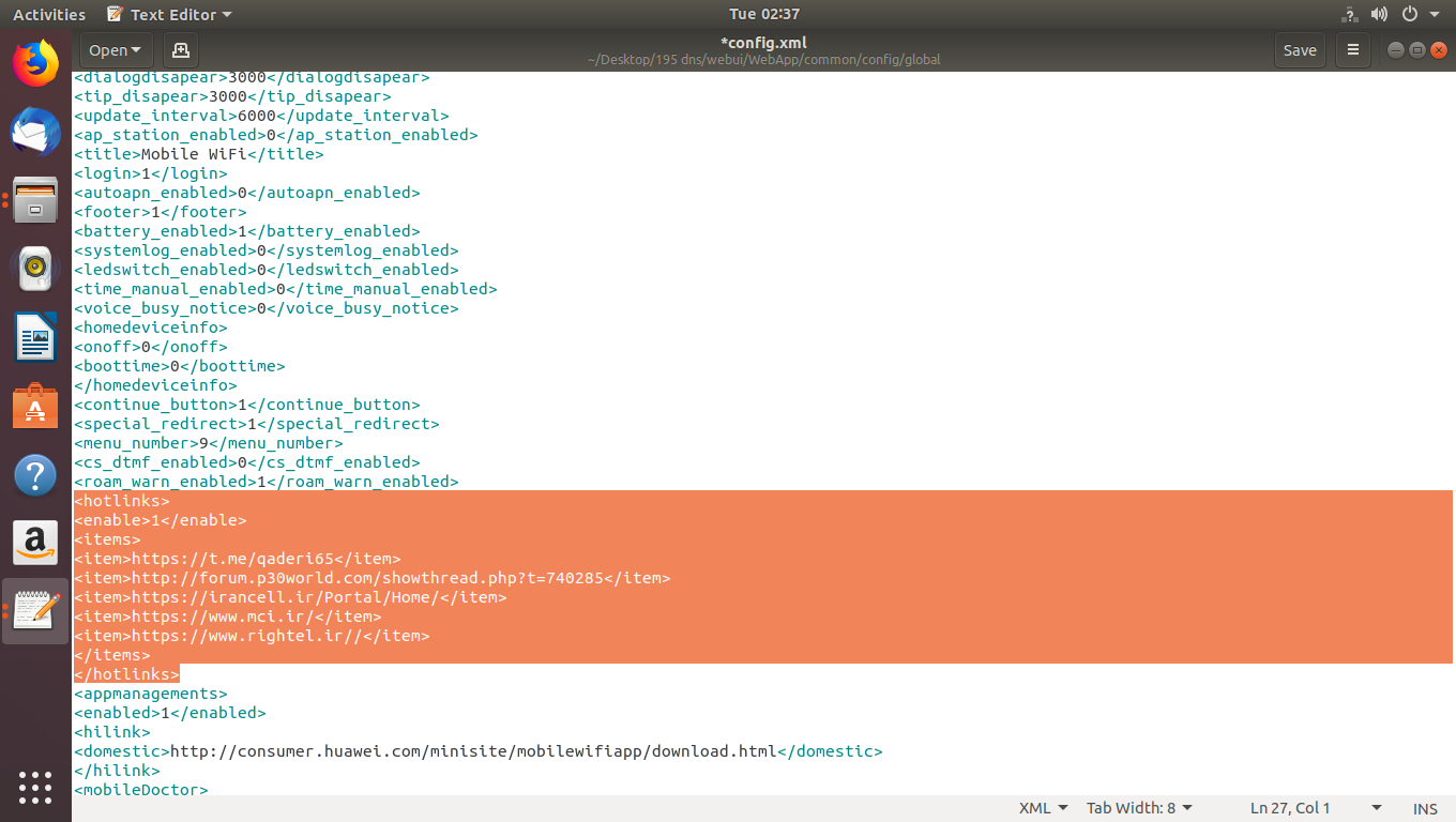

    اینها برای اضافه کردن میانبر دسترسی سریع به اطلاعات مودم بود و حالا میریم سراغ hotlink :

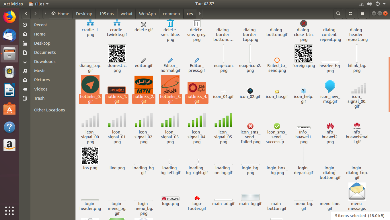

    WebApp/common/config/global/config.xml

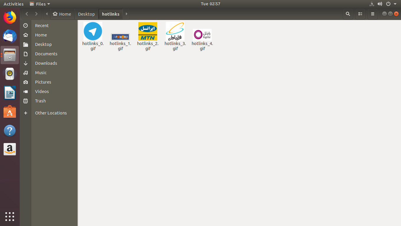

    از قبل 5 تا عکس با فرمت gif طبق عکس پایین و با اسم های نوشته در عکس پایین برای لینک های خودمون با اندازه 80*80 درست میکنیم و اونها رو در پوشه webui/WebApp/common/res/ وارد و جایگزین میکنیم :
    دوستان من از 4 تا عکس یکی برا لینک تلگرام خودم و یکی فروم پی سی ورد و 2 تا برای لینک صفحه وب اپراتورها استفاده کردم شما میتونید 5 لینک و 5 عکس هم برا لینکها بزارید.
    نتیجه کار :

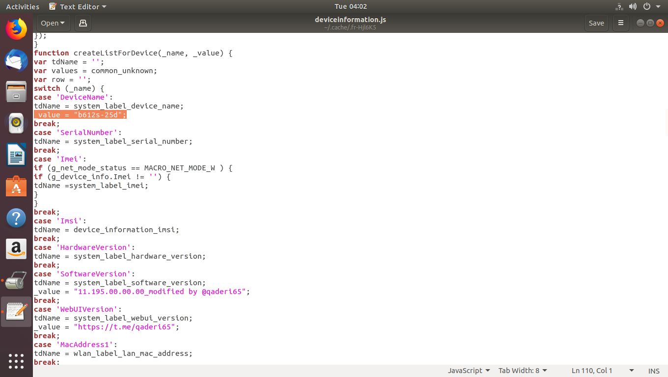

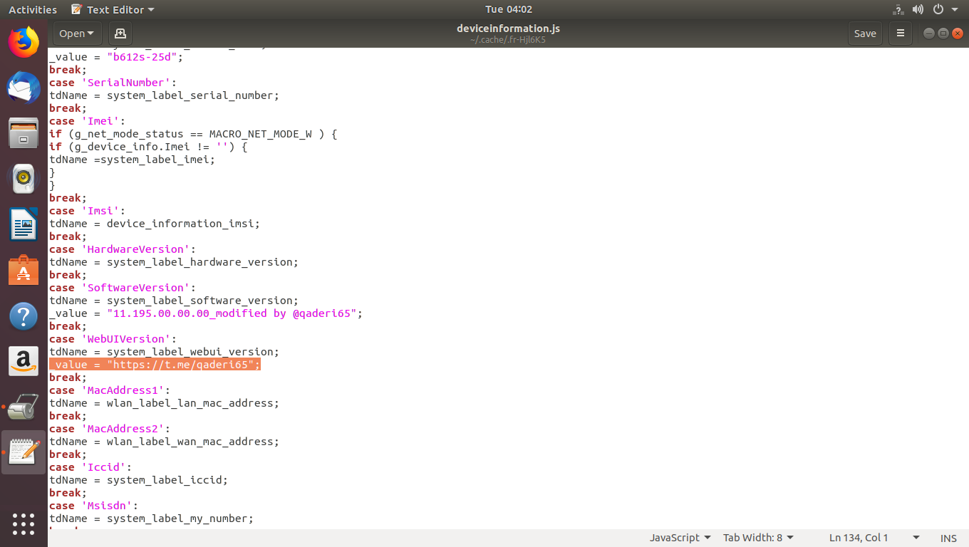

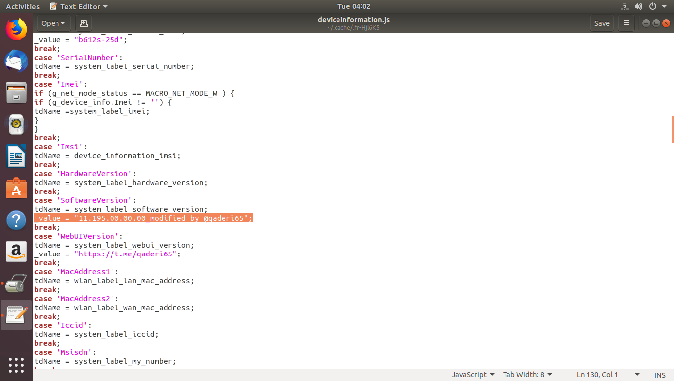

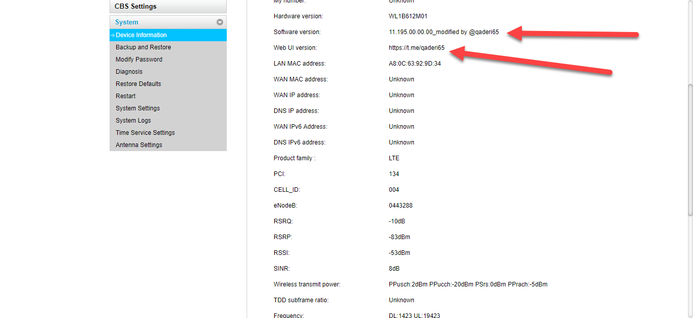

    اموزش تغییر نمایش نام مودم . ورژن فریمور و وب یو ای در قسمت اطلاعت مودم
    در داخل وب یو ای به این مسیر رفته و طبق عکس گزینه ها رو ویرایش کنید دوستان دقت کنید این فقط تغییر نام جهت نمایش هست و هیچ ربطی به پایه و اساس فریمور و وب یو ای و تغییر ورژن اونها نداره .webui/WebApp/common/js/deviceinformation.js.gz
    نتیجه کار :

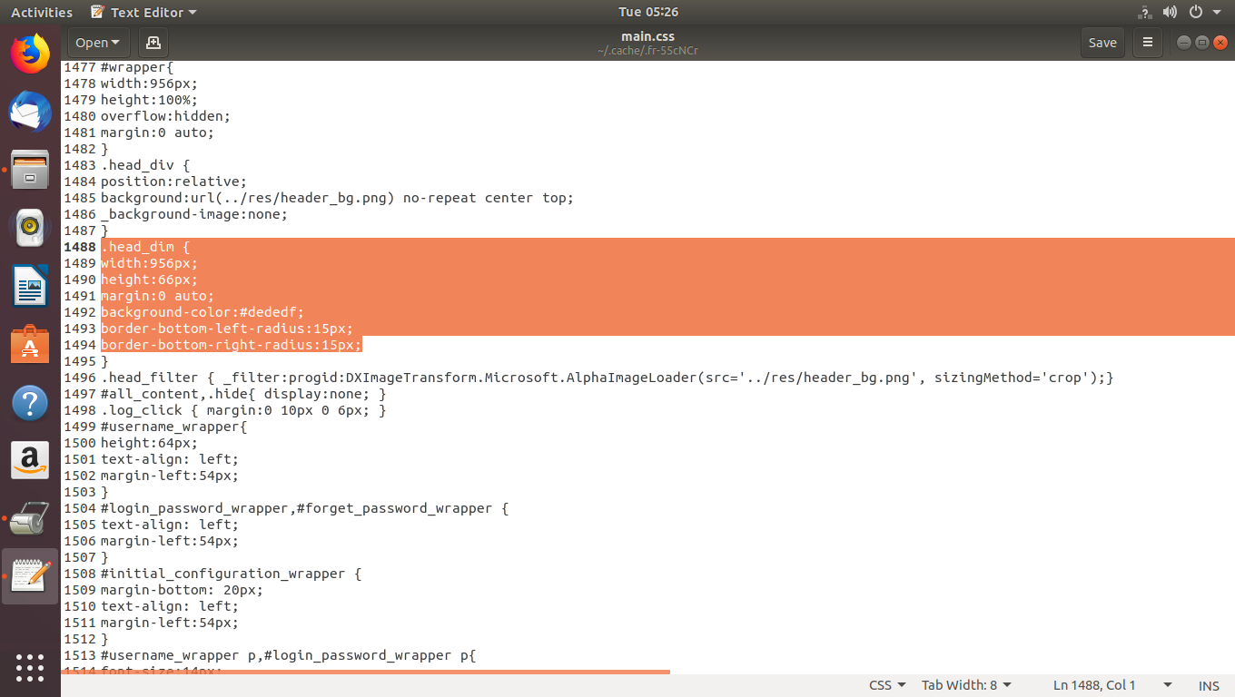

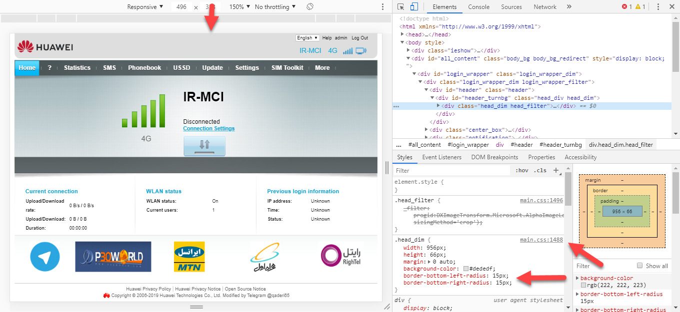

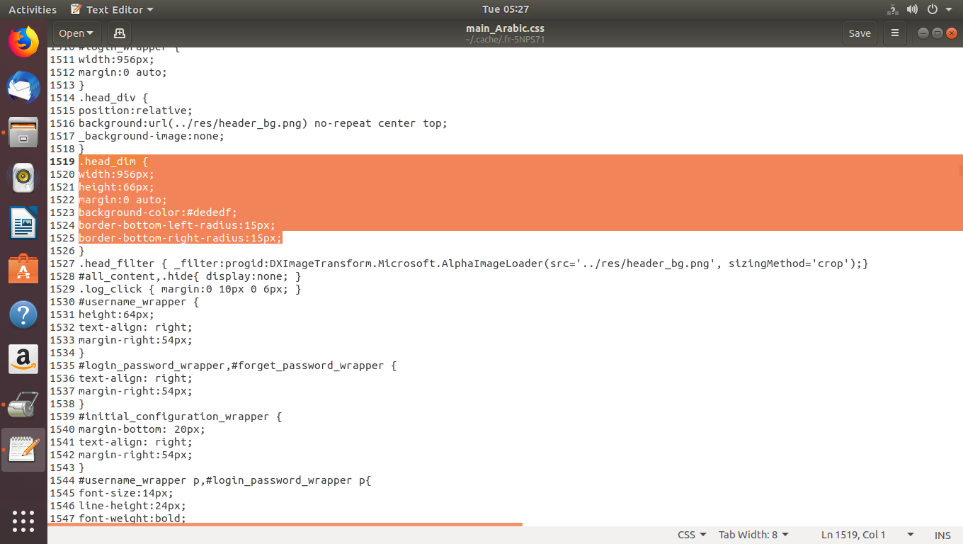

    آموزش اضافه کردن پس زمینه رنگی در قسمت header صفحه وب جهت زیبایی
    داخل وب یو ای به این دو مسیر میریم و این قسمت های اشاره شده رو طبق عکس ها ویرایش میکنیم :
    webui/WebApp/common/css/main.css.gz
    webui/WebApp/common/css/main_Arabic.css.gz
    رنگ و اندازه رادیوس و اندازه خود پس زمینه هدر رو با تغییر مقادیر میتونید کم و زیاد کنید برا تغییر رنگ از کد رنگ باید استفاده کنی مثلا برا این رنگی که من انتخاب کردم کد رنگ : dededf# هست .
