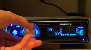

    سلام دوستان کسی بلده چه طوری میشه aux رو برای بار اول س از نصب روی پخش پایونیر
    DEH-P710 فعال کرد.خواهشا راهنمایی کنید.
    درود
    زمانی که پخش خاموشه کلید funection رو از روی کنترل چند ثانیه بگیر ببین تنظیمات میاد بالا.

    سلام و احترام دوست عزیز از اینکه جواب بنده رو دادین سپاسگزارم.طبق روش شما تو حالت پخش خاموش دکمهfunectio رو فشار دادم (همه مدل امتحان کردم)پخش هیچ عکسالعملی نداشت اصلا روشن هم نشد.امکان داره بخاطر این باشه که کنترل فابریک پخش نیست باشه چون تو حالت روشن هم این دکمه کار نمیکنه خود دکمه سالمه چک کردم.امکانش هست از روی خود پخش این راه رو با دکمه خاصی بتونم انجام بدم؟.چون پخش usb نداره سی دی هم مکافات خاص خودش رو داره.بنده هم ازظاهر این پخش خوشم میاد و 250 بابت اش پول دادم.خیلی هم تو نت سرج کردم چیز بدرد بخور پیدا نکردم.اگه بدونم با کنتر فابریک خودش کارم راه میفته میگردم پیداش میکنم.

    همین کلید ولوم که توی تصویر مشخصه فشار بده تو و چند ثانیه نگه دار وقتی پخش خاموشه ببین تنظیماتش میاد بالا ؟
    کلیدها رو امتحان کن چه زمان خاموش و چه روشن.

    سلام و درود دوست عزیز راهنمایی شما کار ساز بود و با کلید ولوم تونستم auxرو فعال کتم .
