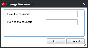

    در این مسیر اولین کاری که باید بکنید اینه که برای تنظیمات کمودو رمزی را انتخاب کنید. دقیت کنید که این پسورد زیاد سختی را بهش ندید چون اصلا لازم نیست پسوردی که برای این قسمت تعیین میشه مانند پسوردی که برای اکانت ایمیلتون انتخاب میکنید سخت باشه چون دسترسی به این قسمت فقط برای شما و اعضای خانواده تون امکان داره. اما اگر ادمین جایی هستید و یا کافی نت دارید در این صورت بهتره پسوردی را براش بذارید که فهمیدن آن برای کاربران مشکل باشه.
    در ردیف بالا پسوردتون رو بنویسید و در قسمت re-type the password همان پسوردی را که بالا نوشتید تکرار کنید و بعد Apply را بزنید.
    بعد از گذاشتن پسورد گزینه های Antivirus , Firewall و +Defense را با توجه به نیازتون و توضیحات زیر انتخاب کنید.
    Suppress Antivirus alerts when password protection is enabled:
    اگر این قسمت انتخاب بشه, هیچ پیغامی را از طرف آنتی ویروس در صورت پیدا کردن مخربی بهتون نشون نمیده و اتوماتیک اون رو پاک میکنه و یک کپی از اون رو در قسمت قرنطینه نگه میداره. یادتون هست که حتما باید تنظیمات قرنطینه کردن فایل را انتخاب میکردید.
    انتخاب این قسمت به نظر من بیشتر به درد والدین و ادمین ها میخوره. به طور مثال مخربی از هر طریقی وارد کامپیوتر شده و میخواد خودش رو بر روی هارد کپی کنه در این صورت بچه ها و یا کاربران عادی برای خلاص شدن از دست پیغامهای مکرر آنتی ویروس جهت پاک کردنش ممکنه هر پیغامی که بهشون نشون داده میشه را Allow کنند.
    یا از طرفی ممکنه ندونند که کلمات Ignore یا Clean به چه منظوری هست. یادمه یکی فکر میکرد مانند Yahoo Messenger برای پاک کردن ویروس ها و تروجانها باید Ignore رو بزنه چون توی یاهو هم کسی رو که نخواد ازش PM دریافت کنه Ignore میکرده.
    پس با انتخاب این قسمت پیغام بالا به کاربران نشون داده نخواهد شد و در صورت حملۀ هر مخربی به سیستم اون رو پاک خواهد کرد و یک کپی از آن را داخل قرنطینه نگه خواهد داشت.
    اگر هم دوست دارید که در صورت پاک کردن اتوماتیک مخربها یک پیغام کوچک رو مانند آنتی ویروسهای NOD32, Norton و یا Avast بهتون بده که این مخرب در فلان مسیر اتوماتیک پاک شد در این صورت بعد از انتخاب گزینۀ بالا به تب General برید و Show Ballon Messages را تیک بزنید.
