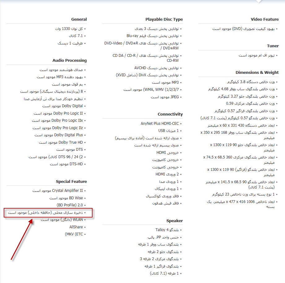

    در مورد سینمای خانگیش هم C6950 هست
    اینم مشخصاتش
    مثلا تو مشخصاتش گفته داری حافظه داخلی هست ؟!!!!
    خوب این حافظه داخلیش دقیقا کجاست ؟!!
    یعنی این حافظه داخلی درون همون بلوریش (C6900) هست؟!!

    -در مورد حافظه داخلي هم اگر نوشته شده احتمالا قابليت ركورد بر روي حافظه جانبي مثل فلش ويا هارد هست

    - و فقط آخرین مورد راستش ابی جان منم اولش همین فکرو کردم شاید منظورش قابلیت رکورد گرفتن هست
    ولی تو مشخصاتش گفته ذخیره ساز محلی(حافظه داخلی) موجود است؟!!!!
    اگر رکورد منظورش بوده پس اون حافظه داخلی چیه ؟!!!
    حتی اگرم منظورش رکورد گرفتن باشه باز این رکورد رو تو ذخیره ساز محلی یا همون حافظه داخلی خودش ذخیره میکنه !!!!!
    بعدشم رکورد گرفتن رو من اینجا متوجه نمیشم مثلا ما یه فیلم بذاریم تو بلوری بعد از همون فیلم روی فلش
    یا هارد رکورد بگیریم چون باز اگر TV بود رکورد گرفتن معنا پیدا میکرد ولی اینجا؟!!
    [/QUOTE]
    -احتمال داره ركورد و حافظه داخلي داشته باشه خوب امتحان كنيد يك فيلم بگزارين وكلير ركورد ويا وارد منوي ركورد دستگاه بشين ببينيد اينكار رو انجام ميده يا نه
    -نه همينطوره منظور اينه كه از روي يك dvd ويا فيلمي كه در حال پخش هست روي هارد وحافظه ذخيره سازي رو انجام ميده
