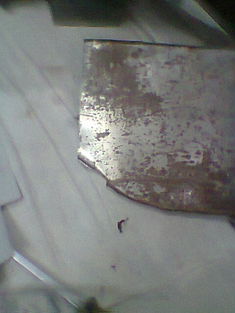

    در این بخش،برای ایجاد تغییرات در دیواره فلزی کانال بخاری، میبایست برش مناسب در این دیواره داده شود تا امکان شکل دادن به آن وجود داشته باشد. این برش باید در حدفاصل دو پیچ نگهدارنده کانال بخاری باشد، زیرا این دو پیچ، به عنوان شاخص ثابت اندازه گیری و تعییر وضعیت بقیه اجزاء این طراحی نسبت به یکدیگر تعیین شده بود و جابجایی این دو پیچ ، نیاز به تغییرات بسیار بیشتر با چالشهای بزرگتر را داشت، بنابراین دو برش در طول و اندازه مناسب بر روی این دیواره و بین دو پیچ نگهدارنده کانال بخاری به فایروال ایجاد شده و خم شد.
    خم کردن لبه برش خورده از دیواره فلزی کانال بخاری تا اندازه گیری های مجدد و اولیه انجام شود.
    بعد از این برش زدن، مجددا با یک قطعه مقوا، بطور موقتی، محدوده احتمالی کانال بخاری و تغییرات و خم هایی که باید در آن ایجاد شود، مشخص شد.
    دیواره مقوایی موقتی از بالا. در اینجا مشخص میشود که چه حدودی از این دیواره فلزی کانال بخاری باید تغییر شکل پیدا کند و این تغییرات چه محدودیتها و یا فرصتهایی برای تغییرات بقیه بخشها بوجود خواهد آورد
    با رسیدن به این مرحله، نیاز به آزمایشها و اندازه گیریهای مجدد بود تا بهترین شکل تغییر فرم این دیواره فلزی، مشخص شود، زیرا این دیواره در سمت دیگر، میبایست مانعی برای رسیدن هوای خنک کولر، به کانال بخاری باشد و هم زمان، برای باز و بسته شده دریچه خروجی هوای کولر به سمت کانالها و دریچه های داشبرد، مانع و مشکلی ایجاد نکند.

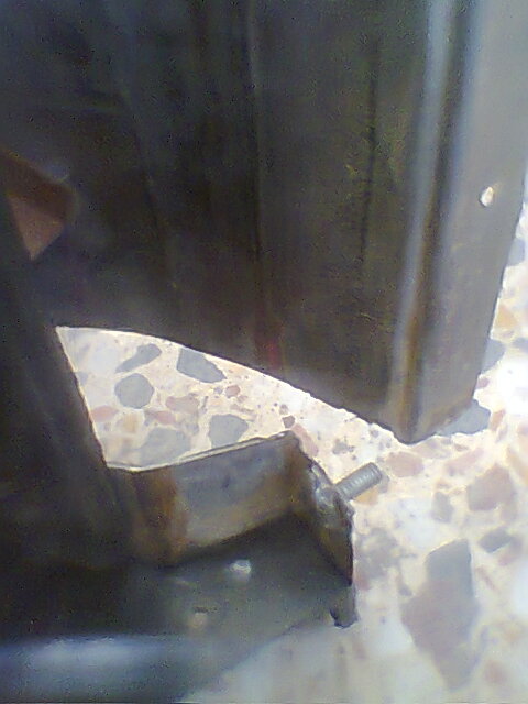

    طراحی و اجراء کانال خروجی بخاری و دیواره مابین دو کانال خروجی بخاری و خروجی کولر
    محاسبات و اندازه گیری های مختف و تقریبا وقت گیر برای مشخص شدن فرم و شکل و محل قرار گیری کانالهای خروجی بخاری و کولر انجام شد. در واقع کانال خروجی کولر تقریبا مشخص شده بود زیرا در هر صورت جریان هوای کولر میبایست به محل خروجی از قبل تعیین و طراحی شده استاندارد شورلت برسد که در نهایت توسط یک زانویی به کانالهای داشبرد و دریچه های روی داشبرد میرسد.
    ولی کانال خروجی بخاری بخاطر کمبود فضا و لزوم هماهنگی با بقیه بخشها، مشکل زیادی برای طراحی داشت و در نهایت به نتیجه رسیده و طراحی اجرا شد.
    در اولین مرحله، باید دیواره ای برای جدا سازی جریان هوای کولر از خروجی بخاری طراحی و ساخته میشد، که با استفاده از یک شابلون مقوایی و بطور موقت ساخته و آزمایشهای مختلف ازجام شد. بر اساس طرح کلی این دیواره، امکان طراحی خروجی بخاری نیز مشخص میشد زیرا این دیواره بخشی از کانال خروجی بخاری به سمت ادامه کانال بخاری ( که به سمت شیشه و زیر پا ختم می شود) را شامل می شد.
    فلش قرمز دهانه خروجی هوای کولر به سمت زانویی خروجی و دریچه آن را نشان میدهد
    فلش سبز دیواره موقتی مقوایی مابین کانال خروجی بخاری و کولر را نمایش می دهد
    فلش قرمز، دیواره مقوایی موقتی مابین خروجی های کولر و بخاری، فلش سبز، بخش خارجی کانال خروجی بخاری که هنوز خمکاری و آماده نشده، فلش آبی فضای کانال خروجی بخاری را نشان مدهد
    در طراحی های قبلی، فضای قابل استفاده بسیار کم بود و ناچارا باید بخش بسیار زیادی از فایروال که تقریبا تا میانه آن می شد، را برش میدادم که منطقی نبود، اما در این طرح، نیاز بسیار کمی به برش دادن فایروال وجود داشت که نهایتا 5یا 6 سانت نمی شد. با اندازه گیری و مشخص شدن جای دقیق نصب کل مجموعه ( که بر اساس شاخص اصلی یعنی دو پیچ اتصال ادامه کانال بخاری به فایروال بود) مقدار برش مشخص و بعد از برش دادن، خمکاری انجام شد
    نوبت به ساخت دیواره بیرونی کانال خروجی بخاری رسید که باید با برش دادن و خمکاری بخش فلزی ادامه کانال بخاری انجام می شد، که آن هم بعد از محاسبات و ساخت شابلون مقوایی موقتی، در نهایت مشخص شده، محلهای مورد نیاز برای برش خوردن تعیین و برش داده شد.
    بعد از برش اولیه، خمکاری و شکل دادن بر اساس بقیه بخشهای کانال خروجی بخاری و فضای در دسترس برای قرار گرفتن کانال در آن، انجام شد.
    نصب ابتدایی و موقتی دیواره فلزی ادامه کانال بخاری که خروجی بخاری را شامل می شود. با توجه به بقیه بخشها و نحوه اتصال و قرارگیری نسبت به هم، مقداری رگلاژ و تنظیم مجدد انجام شد تا به بهترین شکل و فرم در آید
    این رگلاژ مجدد چندین بار انجام شد و در نهایت به شکل زیر درآمد. محل نشان داده شده با فلش قرمز، مکان قبلی نصب وکیوم دریچه تنظیم کننده جریان هوای کولر و بخاری بود که عملا با یک مکانیزم نسبتا پیچیده،دو دریچه را نسبت به هم تنظیم کرده و جریانهای هوای لازم برای بخاری و کولر را تامین میکردند.
    با توجه به طراحی جدید، عملا دیگر نیازی به آن سیستم نبود و با حذف دریچه های اضافی، وکیوم آنها نیز برداشته شده بود.
    در اینجا و از نمای بالا،خلاصه ای از طراحی جدید و مسیرهای هوای کولر و بخاری در بخش خروجی آنها، توضیح داده شده .
    نصب موقتی دیواره فلزی خروجی بخاری که در آن فلش قرمز همان دیواره خمکاری شده را نشان میدهد. فلش آبی جریان هوای خروجی از سمت رادیاتور بخاری را نمایش میدهد. رادیاتور بر اساس این طراحی در خارج از اتاق و در مکان قبلی اواپراتور کولر نصب می شود.
    فلش زرد مسیر حرکت جریان خروجی بخاری را به سمت ادامه کانال بخاری نشان داده که در نهایت به زیر پا یا پشت شیشته منتهی خواهد شد.
    فلشهای نارنجی، جریان هوای خنک شده توسط اواپراتور کولر را نشان می دهد که وارد کانال مربوط به خروجی کولر شده و در نهایت در امتداد فلش سبز به سمت دریچه خروجی و زانویی مربوطه می رود.
    خط بنفش، دیواره مابین دو کانال خروجی بخاری و کولر را نمایش میدهد که باید بر اساس شابلون مقوایی موقتی، از ورق فلزی ساخته و نصب شود
    این طراحی با توجه به آزمایشها و تغییرات مختلف، بهترین استفاده را از فضای موجود می کرد، اما مسلما در ادامه و اجرایی شدن آن بر روی اتاق نوا، مشکلات دیگری هم بروز می کرد که می بایست برای هرکدام راه حل مناسبی پیدا شود، بدون آنکه بقیه بخشها نیازی به تغییر در طراحی داشته باشند.

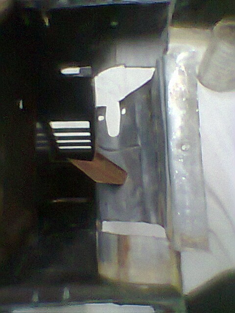

    ادامه طراحی و تغییرات لازم در کانال خروجی و بخشهای مختلف آن
    با ایجاد تغییرات لازم در دیواره فلزی ادامه کانال بخاری، کم کم مکان دقیق بقیه بخشها نیز مشخص شد، از جمله کانال خروجی جریان هوا از سمت رادیاتور بخاری، که تا قبل از روبرو شدن با آن، یکی از موارد پیش پا افتاده محسوب می شد ، ولی با رسیدن به زمان طراحی و ساخت آن، چالشهای بسیار زیادی به همراه داشت که در برابر آن، ایجاد فضا و جایگذاری اواپراتور و فن کولر به همراه قابهای آن، بسیار ساده تر و با کمترین میزان مشکل بود.
    نصب دیواره فلزی بر روی قاب پلاستیکی ادامه کانال بخاری، مشخص کرد که در کدام ناحیه باید کانال خروجی تعبیه شده، فایروال چقدر باید برش بخورد، و چه مقدار فضا برای دهانه کانال ورودی باقی خواهد ماند؟
    البته در بخش کانال ورودی جریان هوا به سمت رادیاتور بخاری، هنوز تصمیم قطعی گرفته نشده بود و بازهم در فکر یک طراحی جدید برای کمتر شدن کانالها و دریچه های لازم برای بخاری بودم ، ولی محل کانال خروجی تقریبا مشخص شده بود.
    نمای روبرو دیواره فلزی ادامه کانال بخاری که بر روی قاب پلاستیکی آن نصب شده

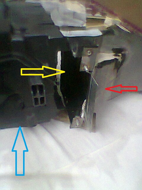

    برای تعیین بهتر وضعیت کانال و طراحی جدید و مشخص شدن محل دقیق کانال خروجی، کل این کانال بر روی ماشین سوار شد تا مقدار تغییرات جزئی لازم بخصوص در فایروال معلوم شود.
    در ابتدا کانال ادامه بخاری بدون دیواره فلزی نصب شد

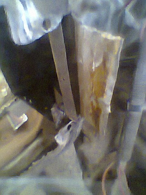

    بر اساس محسابه و اندازه گیری مجدد، بخشی از دیواره فلزی مجددا رگلاژ و متناسب با وضعیت فایروال خمکاری جزئی شده، و بخشهایی که باید بسته و آب بندی شود مشخص شد. این بخشهای خمکاری شده که با فضای آزاد بیرون ارتباط دارد، توسط مقوا و بطور موقت بسته و آب بندی شده، و بعدا با ورقه فلزی بسته خواهد شد.
    نصب مجدد کانال ادامه بخاری و مکانی که باید مدخل و کانال خروجی جریان هوا از سمت رادیاتور بخاری به سمت ادامه کانال بخاری باشد، نشان داده شده

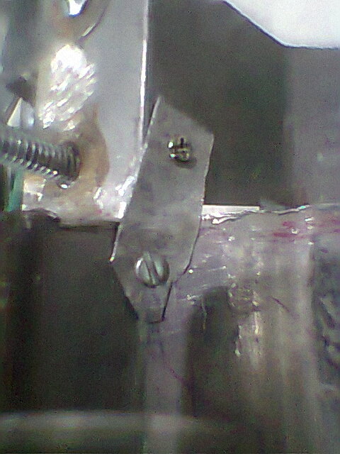

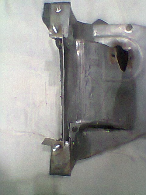

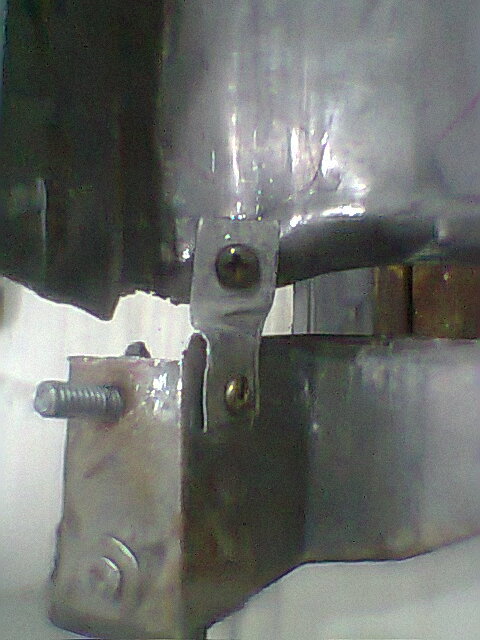

    با مشخص شدن این بخش، قسمت برش خورده دیواره فلزی بوسیله اتصالات دست ساز و پیچ خودکار ، در ابتدای محل برش، مجددا وصل شد تا ثبات لازم برای اندازه گیری را داشته و با تکان خوردن و خم و جابجا شدن، بقیه ابعاد و اندازه های مشخص شده بهم نخورد.
    دیواره فلزی نصب شده با اتصالات مجدد،بر روی قاب پلاستیکی ادامه کانال بخاری ، از روبرو
    این بخش مجددا برای بررسی و اندازه گیری و رگلاژهای لازم ، بر روی ماشین و فایروال نصب شد.
    فلش قرمز فایروال برش خورده، فلش آبی دیواره فلزی ادامه کانال بخاری که قبلا برش خورده بود، در کنار هم ، که قرار است قسمتی از کانال خروجی جریان هوا بخاری را تشکیل دهند.

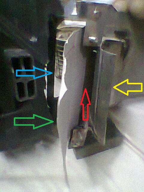

    بعد از این مرحله ، کانال پیاده و این دفعه به قاب اواپراتور متصل شد تا هماهنگی و تغییرات و رگلاژهای لازم با آن نیز انجام شود.
    فلش قرمز دیواره فلزی ادامه کانال بخاری، فلش آبی ، قاب اواپراتور، و فلش زرد، فضای بدست آمده بر اساس تمام این طراحی ها و محاسبات را نشان میدهد که باید برای دو مدخل یا کانال ورودی و خروجی جریان هوا برای رادیاتور بخاری استفاده شود.
    با هر دفعه نصب و بازکردن این مجموعه بر روی ماشین و در کنار یکدیگر، بر روی زمین، تغییرات لازم داده و رگلاژهایی انجام می شد تا بهترین حالت هم برای سهولت نصب و هم ایجاد فضای بیشتر جهت ورودی و خروجی جریان هوا برای رادیاتور بخاری بدست آید

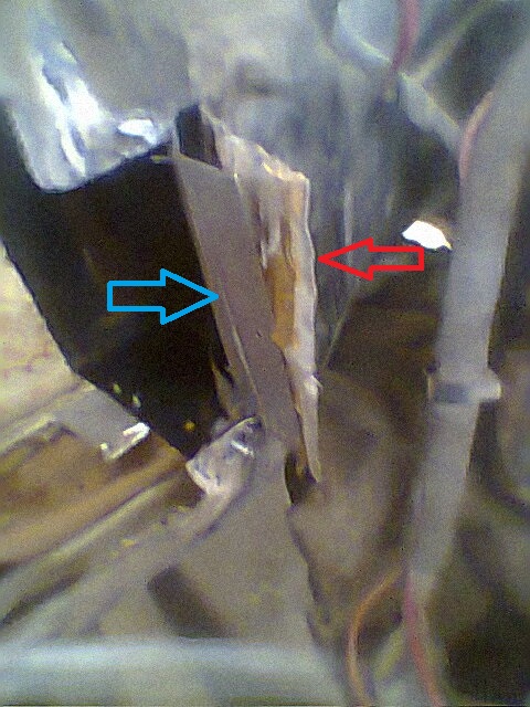

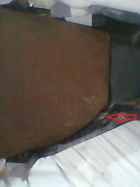

  19. #11390
    ناظر خودروهای امریکایی camaro lt's Avatar
    اهواز
    3,623

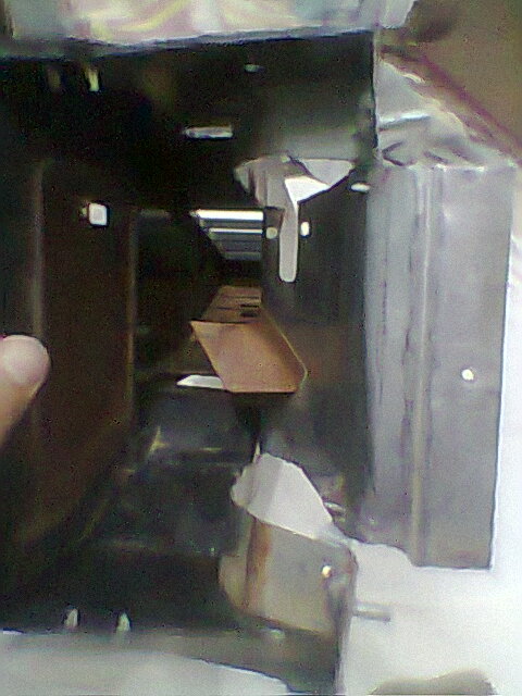

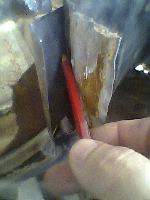

    طراحی و ساخت دیواره جدا کننده کانالهای ورودی و خروجی بخاری.

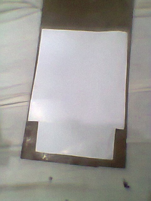

    با مشخص شدن وضعیت دیواره فلزی ادامه کانال بخاری، زمان طراحی و ساخت دیواره جدا کننده مابین دو کانال ورودی و خروجی بخاری رسید. با توجه به مقدار فضای بدست آمده در این بخش، نیاز به ساخت یک دیواره مناسب بود تا هم زمان که از ورود جریان هوا کولر به سمت رادیات بخاری جلوگیری میکند، در عین حال مانعی برای عبور سریع و راحت جریان هوا کولر به سمت دریچه خروجی کولر ، نباشد، بنابراین باید بیشترین حالت آئرودینامیکی را داشته و مقاومت کمی در برابر جریان باید بوجود آورد.

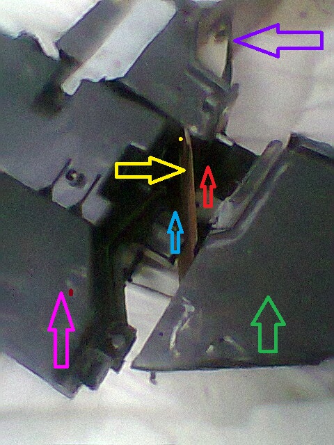

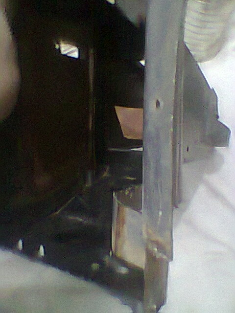

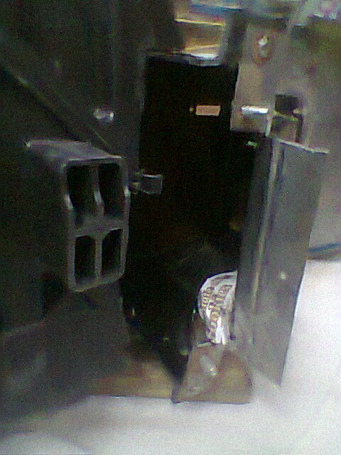

    مثل همیشه طراحی با ساخت یک شابلون اولیه مقوایی آغاز شد تا کم و کاستی ها و ابعاد و اندازه ها تا حد زیادی مشخص شده و شابلون برای الگو برداری و برش ورق فلزی آماده شود
    در اینجا دیواره مقوایی موقتی مابین دو بخش اواپراتور و ادامه کانال بخاری نصب شده تا حدود اولیه مشخص و نمای کلی طراحی معلوم شود.
    فلش آبی دهانه ورودی هوا به سمت رادیات بخاری، فلش سبز دیواره مقوایی موقتی که جدا کننده دو کانال ورودی و خروجی بخاری است، فلش قروز، کانال خروجی هوای گرم شده به سمت ادامه کانال بخاری، و فلش زرد، دیواره خمکاری و شکل داده شده ادامه کانال بخاری است که قبلا انجام شده

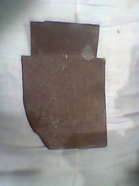

    با توجه به شابلون و طرح اولیه، شکل ابتدایی دیواره به این صورت مشخص شد تا با این الگو، ورق برش داده شده و مابقی تغییرات لازم در ادامه کار داده شود،
    بعد از برشکاری، نصب موقتی این دیواره در جای خود انجام و تغییراتی که بر روی شابلون امکان پذیر نبود، بر روی این دیواره فلزی شروع شد.
    بخشی از ادامه کانال بخاری که در تصویر دیده می شود، دارای یه قوس به سمت بالا است ( فلش قرمز) و دیواره فلزی نیز باید هماهنگ با آن خمکاری شود، فلش آبی دریچه خروجی کولر به سمت کانال و دریچه های داشبرد نشان می دهد.
    دیواره فلزی با خمکاری متناسب با قوس ادامه کانال بخاری
    فلش قرمز،قوس داده شده را که بخوبی با فرم انحنا دار ادامه کانال بخاری هماهنگ شده، نشان می دهد
    دیواره جداکننده مجددا نصب شد تا ادامه تغییرات داده شود.
    فلش قرمز کانال خروجی بخاری به سمت ادامه کانال بخاری، فلش زرد، دیواره فلزی جدا کننده دو کانال بخاری، و فلش آبی دهانه ورودی هوا به سمت رادیاتور بخاری نشان می دهد
    برای درک بهتر طراحی، نمای بالا این بخش نشان داده شده. فلش صورتی، قاب اواپراتور را نشان می دهد که فن نیز قبل از آن قرار گرفته تا جریان هوا لازم برای کولر و بخاری تامین شود،
    فلش زرد، دیواره جدا کننده کانالها، فلش آبی دهانه ورودی هوا به سمت رادیات بخاری، فلش سبز، قاب رادیاتور بخاری، فلش قرمز دهانه خروجی هوا گرم شده به سمت ادامه کانال بخاری، و فلش بنفش ادامه کانال بخاری نشان می دهد
    دیواره فلزی که مجددا تغییرات کوچکی در آن داده شده تا بهترین حالت را برای نصب در محل خودش داشته باشد.
    این دیواره با توجه به کار مهمی که انجام میدهد، و همچنین محل قرار گیری آن که عملا مابین سه جزء اصلی طراحی است( قاب اواپراتور و فن، ادامه کانال بخاری، قاب رادیاتور بخاری) نیازمند تغییرات ریز و ظریفی بود تا بهترین هماهنگی را پیدا کرده و بتواند کارایی بالایی داشته باشد، بنابراین بارها در محل خودش نصب و باز شد تا این تغییرات به بهترین شکل انجام شود.
