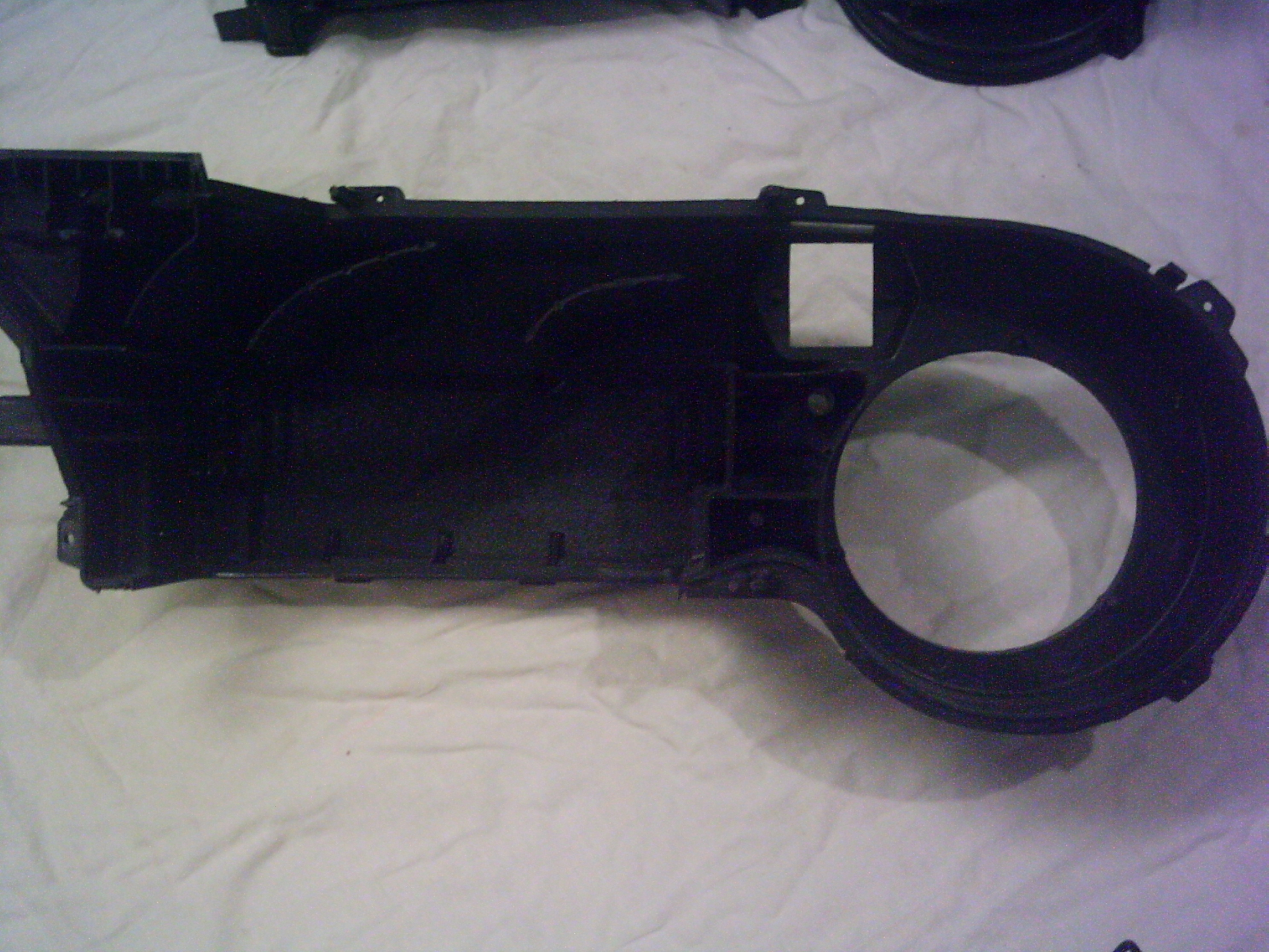

    بخش دیگر، که در واقع ساختار بدنه و جزئی از طراحی ظاهری ( در کنار طراحی داخلی پروژه جدید) محسوب میشود، جعبه، پوسته یا به قولی " گیتاری " کولر پژو است، که شامل دو قسمت محل قرار گرفتن اواپراتور و شیر انبساط، و فن دمنده کولر و بخاری است، که بطور یکپارچه از پلاستیک ساخته شده، و از میانه توسط چند زاءده و پیچ از هم جدا و یا به هم متصل میشوند.

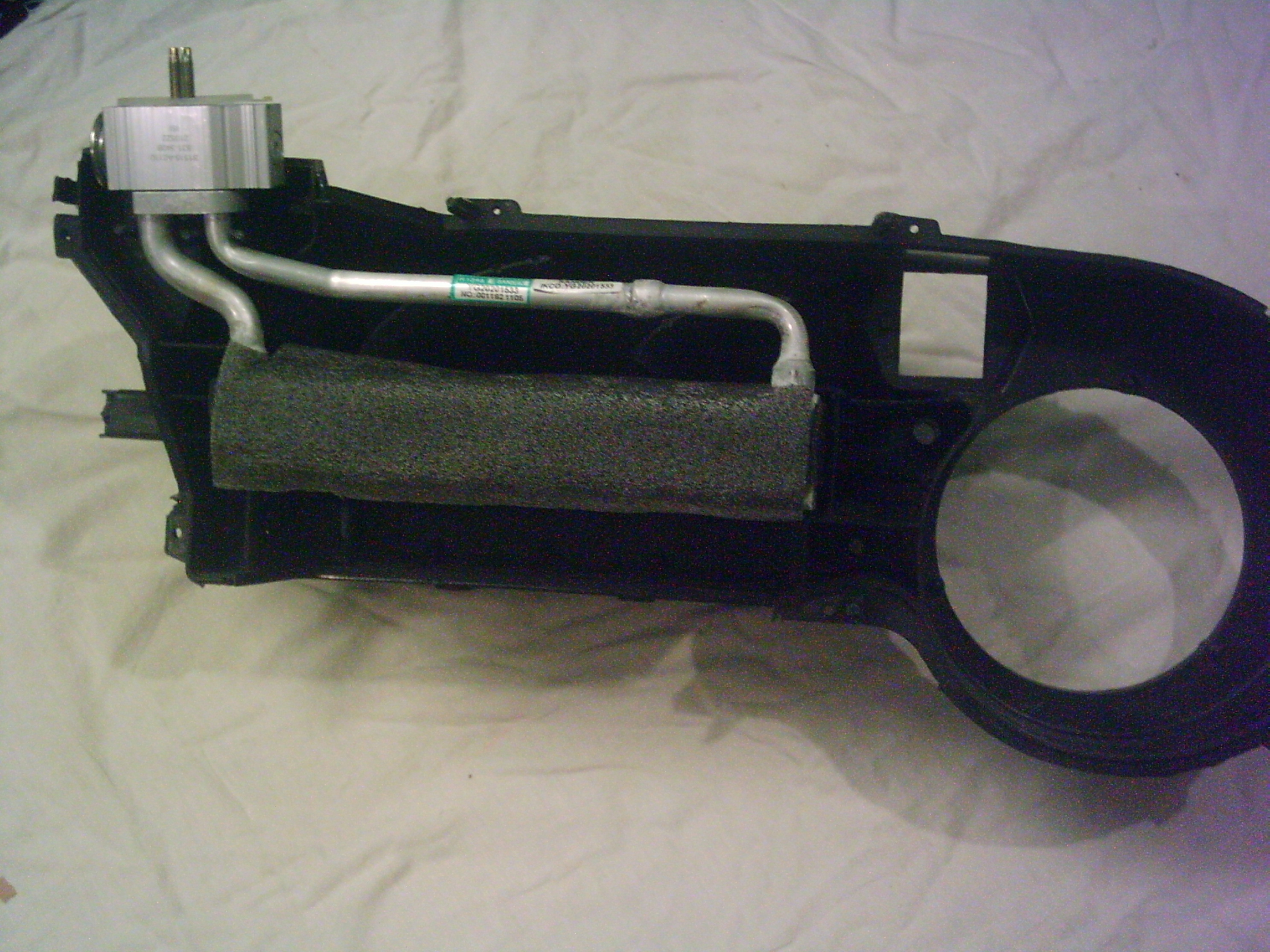

    در این تصویر نیمه بالایی پوسته کولر باز شده، و محل قرار گرفتن اواپراتور دیده میشود
    فرم قرار گیری اواپراتور در داخل پوسته کولر پژو 405 و سمند
    با تهیه این دو قطعه، ( پوسته کولر، اواپراتور) طراحی ذهنی به شکل راحتتری انجام میشد و چون امکان اندازه گیری دقیق و محاسبه ابعاد هر بخش برای نصب در اتاق نوا وجود داشت، چند طرح ابتدایی و اولیه را در نظر گرفتم که مثل خیلی از طرحهای دیگر، دارای ایرادات و اشکالات متعددی بود، و در حد همان طرح ابتدایی باقی مانده و کنار گذاشته شد.
    از جمله ، استفاده از این پوسته و فن و اواپراتور، به همین شکل واحد بدون تغییر دادن در ابعاد و یا ساختار آنها، که به علت کمبود شدید فضای موجود در اتاق شورلت، و نیاز به ایجاد تغییرات بسیار بیشتر، نسبت به برخی از طراحی های دیگر، متوجه چالشهای بسیار بزرگ برای تامین فضای کافی جهت نصب قطعات شدم.
    کلا با هر طرحی که به ذهنم میرسید، سوالات متعددی به دنبال آن شکل میگرفت که اولین و مهمترین آنها، مقدار فضای در دسترس برای آن طرح خاص بود، چرا که فضا بقدری کم و ناکافی بود، که عملا انجام این پروژه و گذاشتن قطعات در کنار هم ، آنهم در یک فضای بسته و بشدت محدود در جلوی پای شاگرد، دست کمی از یک شعبده بازی پیچیده نداشت، و به قول یکی از دوستان، مانند غیب کردن فیل در زیر استکان چای بود!
    اما جدای از شوخی، من در هر طرحی که میکشیدم، و ابعاد و اندازه ها را مقایسه میکردم، ناچار بودم از هر میلیمتر آن نهایت استفاده را ببرم، چون تنها و تنها فضایی که در دسترس داشتم، همان فضای محدود جلوی پای شاگرد، بود که از سمت دریچه خروج هوا در کنار پای شاگرد شروع شده، و به کانال میان اتاق ( که گیربکس و میل گارادان در آن قرار دارد) منتهی میشد، و البته از سمت بالا به بخش زیر داشبرد و قسمت فلزی مربوط به کانال آب و هوا شیشه جلو، و در سمت جلو، به فایر وال ، محدود میشد.
    اصل طراحی در این بود که میبایست فن کولر، اواپراتور و شیر انبساط مربوطه، و رادیاتور بخاری، و کلیه ادوات و دریچه ها و وکیومها و کابلها و...را شامل میشد، همگی در همان فضای بسته و محدود در دسترس قرار گیرند.

    در مورد اواپراتور، بر اساس طراحی و انتخاب قبلی، از اواپراتور پژو 405 استفاده، و قاب و یا پوسته مورد نیاز آنهم خریداری شده بود، ولی هنوز تصمیم قطعی برای استفاده از فن مناسب نگرفته بودم، چرا که این هم نیازمند یکسری آزمایش و بررسی ، هم از نظر هماهنگی به طراحی جدید، و همچنین قدرت پرتاب باد مناسب ، و صد البته مقدار فضای مورد نیاز برای نصب آن بود.
    در ابتدا، بخش فن پوسته کولر پژو از بخش اواپراتور برش داده شد، زیرا نصب این دو قطعه بشکلی که در پژو استفاده میشود، امکان پذیر نبوده، و با برش دادن ، این دو قسمت از هم جدا شدند تا در ادامه بر اساس طراحی جدید و تغییراتی که در طی این پژو انجام میشود، مشخص شود کدام نوع فن بر اساس نیازهای تعیین شده، مناسب میباشد؟ و برای اینکه این مقایسه لازم بود، فن پژو هم داشته باشم که در نهایت خریداری شد تا از همه نظر با فن استاندارد شورلت مقایسه شود.
    بخش جدا شده قاب اواپراتور از فن
    بر همین اساس و برای مقایسه فنهای شورلت و پژو در شرایط برابر، بخش قاب فن شورلت که در طراحی قبلی استفاده شده و با فایبرگلاس به قسمتی از یونیت کولر متصل شده بود، جدا، و آماده آزمایش شد.

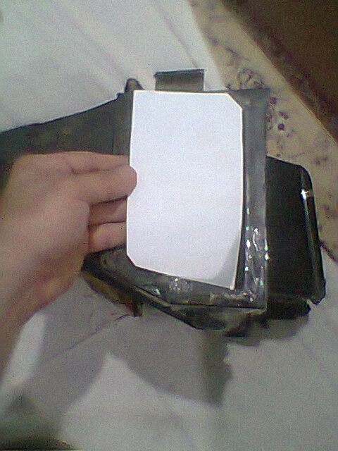

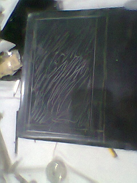

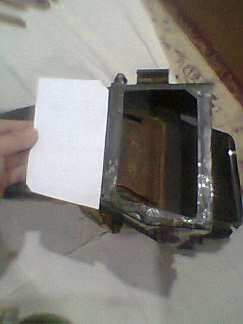

    ایجاد تغییرات لازم در قاب اواپراتور پژو برای نصب در زیر داشبرد

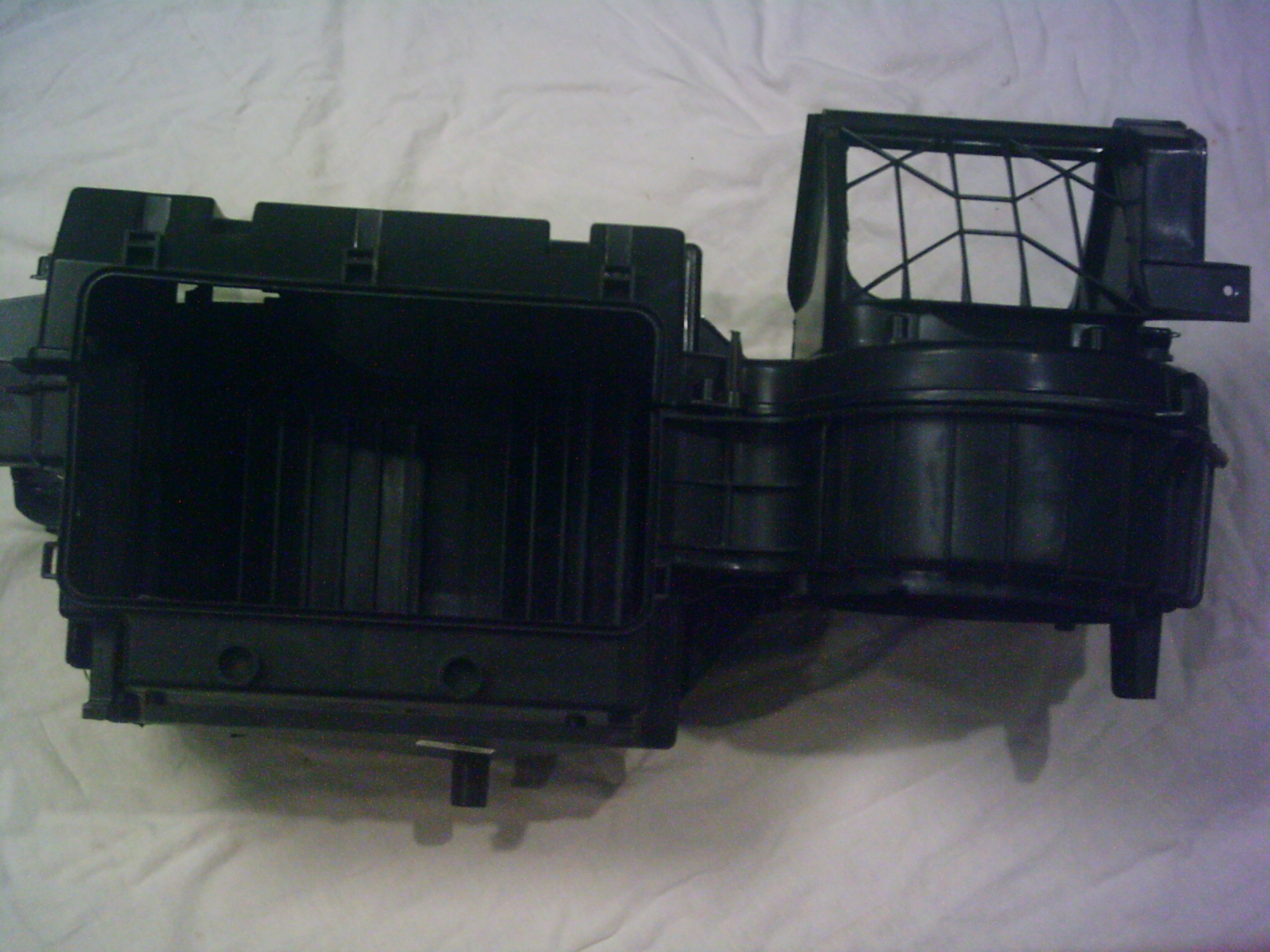

    با مشخص شدن فن قدرتمندتر ( فن پژو) نوبت طراحی جدید قاب اواپراتور رسید، که می بایست با تغییراتی ، برای نصب در زیر داشبرد آماده شود. این تغییرات اکثرا شامل برشهای مختلف از اطراف قاب اواپراور می شد تا قاب دارای حجم کمتر شده، بتواند در فضای محدود و کم زیر داشبرد، دقیقا در محل قبلی یونیت بخاری ، به همراه فن و قاب فن،نصب شود.
    همچنین همزمان با ایجاد این تغییرات،می بایست بطور دقیق ، مسیر عبور هوا تعیین و تمام موانعی که سر راه حرکت آزاد هوا وجود دارد، برداشته شود، زیرا طراحی این مجموعه برای شورلت، با چیزی که برای پژو طراحی شده بود، تفاوت بسیار داشت، هم از نظر مسیرهای عبور هوا و هم فضای در دسترس.
    برش دادن بخشهای اطراف قاب اواپراتور، که مربوط به چندین زائده و پایه نگهدارنده میشد، انجام شد و با هر برش مجددا اندازه گیری های لازم انجام شده و ایرادات موجود مشخص و برطرف میشد، بطوریکه قابهای اواپراتور و فن بتوانند به راحتی در محل خود نصب شوند.
    همچنین مسیر عبور هوا، همانطور که توضیح داده شد، باید کاملا آزاد و بدون مانع برای عبور سریع هوا آماده شود.
    یکی از این موانع سر راه عبور هوا، یک لبه اضافه در خروجی قاب اواپراتور بود که برای اتصال به قاب رادیاتور بخاری ( در پژو) طراحی شده، و نوعی اتصال محکم را برای ایجاد هماهنگی کامل با این دو بخش بوجود می آورد.
    این لبه در طراحی جدید کولر شورلت، عملا یک سد و مانع بسیار بزرگ برای عبور جریان هوا محسوب میشد، زیرا در پژو ، مسیر هوا بعد از عبور از اواپراتور، به سمت رادیات بخاری میرفت ( در حالت تنظیم بخاری) و یا با بسته شدن یک دریچه، هوای خنک به سمت دریچه های خروجی روی داشبرد میرفتند( در حالت کولر).
    ولی در طراحی که برای شورلت انجام داده بودم، هوای خنک شده توسط اواپراتور میبایست مستقیما به سمت کانالهای دریچه های روی داشبرد برود، و این جریان نباید مانعی در سر راه خود داشته باشد.
    اما قبل از انجام این کار، یک مسئله وجود داشت و اینکه مسیر برخورد هوای خروجی از فن به سمت اواپراتور، فقط شامل همان مساحتی میشد که دهانه خروجی قاب فن پژو دارا بود، به عبارتی، تنها بخش کمی ( حدود تقریبی 40% ) اواپراتور در معرض برخورد هوای دمیده شده فن قرار می گرفت، که این میتوانست باعث کم شدن کارایی خنک کنندگی کولر شود.
    برای اینکه از این موضوع مطمئن شوم، و همچنین مقدار پرتاب باد در یک طراحی جدید دیگر را بدانم، یک لبه موقتی مقوایی در بخش خروجی دهانه قاب فن نصب ، و مقدار پرتاب باد در حالتهای مختلف ، با و بدون وجود اواپراتور در قاب را سنجیدم که نهایتا موتوجه شدم این لبه موقتی طراحی شده، مقدار پرتاب باد را کم میکند، و مناسب نیست، ( که بعدا بر اساس همین آزمایش ، نتیجه مهمتر دیگری نیز بدست آمد) و البته در طی این آزمایشات مشخص شد که آن لبه موجود در بخش خروجی قاب اواپراتور، بشدت باعث کم شدن سرعت جریان هوا می شود.
    لبه موقتی مقوایی برای آزمایش در دهانه خروجی قاب اواپراتور
    لبه خروجی قاب اواپراتور قبل و بعد از برش و برداشته شدن
    اواپراتور در قاب، بعد از برش خوردن لبه اضافی خروجی قاب اواپراتور
    با برداشتن این لبه، علاوه بر بهتر شدن راندمان کولر ( از نظر سرعت و مقدار پرتاب باد) شرایط بهتری برای اتصال این بخش از کولر، به بخشهای دیگر بوجود آمد که در ادامه توضیحات بعدی ، مشخص خواهد شد.

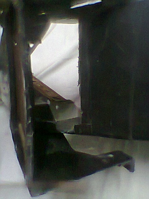

    ادامه طراحی در بخش یونیت بخاری شورلت
    فن و قاب آن و در ادامه اواپراتور و قاب مربوطه، به هم متصل شده و آزمایشهای سرعت باد و ابعاد برای
    جایگیری در زیر داشبرد انجام شد، اما ادامه مسیر چالشهای بیشتری به همراه داشت ، و از جمله آنها، تعیین وضعیت رادیاتور بخاری و فرم قرارگیری آن نسبت به بخش قبلی آماده شده( فن و اواپراتور) بود، و همچنین کانال هوای مورد نیاز تا علاوه بر رساندن هوای کولر به دریچه های داشبرد، بتواند در زمان استفاده از بخاری، هوای دمیده شده از فن پژو را نیز به سمت رادیاتور بخاری هدایت کند، و این درحالی است که رادیاتور بخاری نباید در سر راه مسیر هوای خنک شده کولر قرار گیرد ، زیرا سرعت پرتاب باد را بشدت کاهش داده و یکی از دو معضل طراحی بد تهویه مطبوع کولر همچنان باقی می ماند.
    برای شروع طراحی، باید یونیت بخاری در بخشهای مناسب برش میخورد ، و محل نصب رادیاتور بخاری ، که حالا قرار بود در آن فضا، فن و اواپراتور قرار گیرد، به محل دیگری که به احتمال قوی بعد از اواپراتور بود، منتقل شود، اما مشکل اصلی و بزرگ همچنان وجود داشت که آنهم کمبود فضای کافی برای طراحی های گوناگون و نبود امکان مانور بخشهای مختلف برای جا شدن در این فضای محدود بود.
    با محاسبه فضای در دسترس، و بخشهای احتمالی دیگر که نیاز به طراحی مجدد داشت، مشخص شد که یونیت بخاری از کدام بخش باید برش بخورد تا بخش نصب رادیاتور بخاری بطور کلی از بخش ادامه آن که صرفا شامل کانال هوا و چند دریچه بود، جدا شود.
    برای اینکه بتوانم ذهنیت بهتری از این طراحی داشته باشم و بدون نیاز به مراجعه به فضای زیر داشبرد، ابعاد در دسترس را مدام بررسی کرده و بخشها را در چند طراحی مختلف، در کنار هم قرار دهم، این فضای مشخص شده را به دقت انداازه گیری کرده و بر روی زمین مشخص کردم و بخشهای مختلف را در محدوده این فضای مشخص شده جابجا کردم تا بهترین حالت را پیدا کنم.
    با مقداری جابجا کردن قطعات ، مشخص شد که نیاز به یک شاخص واحد وجود دارد، که بدون تغییر در جای خود باقی بماند و بقیه اجزاء بر اساس این شاخص ثابت، مکان خود را پیدا کنند.
    این شاخص در نهایت، همان ادامه یونیت بخاری انتخاب شد، چرا که با دو پیچ به فایروال متصل میشد و جابجایی آن، در حالیکه قرار بود هوای گرم بخاری را به سمت کانالهای زیر پا و پشت شیشه جلو برساند، امکانپذیر نبود، و اگر این تغییر محل را در این بخش انجام میدادم، چند مشکل بزرگ دیگر از جمله همان رساندن هوای گرم به کانلهای خروجی بخاری بوجود می آمد، بنابراین این قسمت در جای خودش ماندگار شد تا بخشهای دیگر متناسب با آن جایگاه خود را داشته باشند.
    یونیت بخاری بعد از برش در کنار قاب فن و اواپراتور:
    فلش قرمز، بخش محل نصب رادیاتور بخاری که از ادامه یونیت و کانالهای آن جدا شده.
    فلش زرد ، ادامه یونیت بخاری که یک کانال برای رساندن هوای گرم به کانالهای پایین و پشت شیشه جلو میباشد. دو عدد پیچ که این قسمت را در فایروال ثابت نگه میدارند مشخص است و به عنوان شاخص طراحی انتخاب شدند.
    فلش آبی، فن و اواپراتور و قابهای آنها که به شکل یکجا و متصل به هم در جای قبلی رادیاتور بخاری قرار میگیرند.
    فرم قرارگیری که در تصویر قبل میبینید، در فضای مشخص شده بر روی زمین ، قرار گرفته و با جابجایی در هر بخش، ( یا در واقع بخش رادیاتور بخاری) چند نوع طراحی برای این شکل جدید بوجود می آمد که هرکدام مزایا و معایب خاص خودشان را داشتند، از جمله همین طرح که رادیاتور بخاری در مسیر هوای کولر قرار نمیگرفت، اما برای رساندن هوای فن به آن نیازمند یک طراحی جدید بود که پیچیدگیهای خودش را داشت، و البته رادیاتور در بخش فضای داخل موتور جا میگرفت، که آنهم نیازمند ساخت یک پوشش محافظ، همانند وضعیت قبلی اواپراتور شورلت و قاب فایبرگلاس آن بود.
    و یا طرح بعدی که در آن با برش دادن بخش از کنار دیواره قاب اواپراتور پژو، مقداری بیشتر فضا بدست آمده، و این امکان وجود داشت تا رادیاتور بخاری و قاب آن، کمی بیشتر به داخل فضای اتاق برگردند، و تا حدودی در مسیر مستقیم باد فن قرار گیرند ، و با این طراحی، نیاز کمتری به ساخت کانالهای اضافی برای بخاری بود، اما همین جلوتر آمدن این بخش، دقیقا باعث کم شدن مقدار پرتاب باد کولر می شد.
    بخش برش خورده لبه قاب اواپراتور کولر
    قاب رادیاتور بخاری که کمی به داخل اتاق منتقل و در مسیر باد فن قرار گرفته.
    با وجود این تضادهای مختلف در طراحی ها، که هر کدام نکات مثبت و منفی خودشان را داشتند، در نهایت می بایست یکی از طرحها انتخاب و به عنوان ادامه مسیر طراحی طی می شد، و در نهایت با کمی تغییرات دیگر، طرح مورد نظر مشخص و برای ادامه کار انتخاب شد.
  14. 5 کاربر از camaro lt بخاطر این مطلب مفید تشکر کرده اند

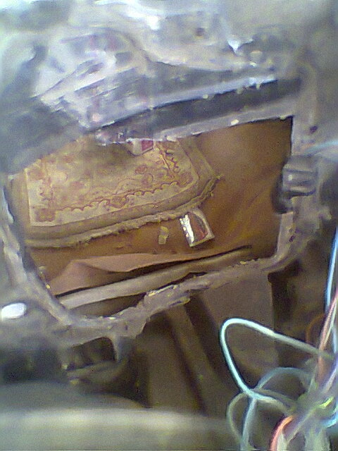

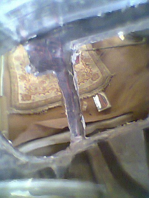

    تغییرات انجام شده در یونیت بخاری
    طرحی که باید برای وضعیت قرار گیری رادیاتور بخاری انتخاب میشد، حتما دو ویژگی را میبایست داشته باشد:
    کمترین میزان تغییر لازم برای اجرای طرح، به این شکل نیاز چندانی به ساخت کانال و نصب دریچه نداشته باشد، و در عین حال فضای کمی را اشغال کند.
    از آنجا که کل طراحی جدید بر پایه انتقال رادیاتور بخاری به بیرون اتاق ، و استفاده از فضای آن برای فن و اواپراتور کولر، در نظر گرفته شده بود، بنابراین مورد دوم، یعنی اشغال کمترین میزان فضا، در رتبه دوم اهمیت قرار گرفت، چرا که فضای کافی در داخل موتور و جایی که قبلا یونیت کولر و اواپراتور قرار داشت، در دسترس بود، اما چالش این انتقال، نیاز به ساخت کانال و دریچه مجزا، جهت هدایت هوای دمیده شده از فن به سمت رادیاتور بخاری بود، و هرچقدر فاصله و مکان قرار گیری رادیاتور بخاری از فن، بیشتر میشد، این کانال اضافه نیز میبایست طولانی تر و با استحکام بالاتری ساخته میشد.
    با وجود این مشکلات، تصمیم بر این شد که از مکان قبلی خود رادیاتور بخاری که در یونیت بخاری قرار گرفته بود، همچنان به عنوان جایگاه نصب رادیاتور و کانال هدایت هوا به سمت ورودی و خروجی آن استفاده شود، و این دقیقا همان وضعیتی بود که در طراحی اصلی بخاری شورلت وجود داشت.
    قاب محل نصب رادیاتور بخاری در طراحی جدید قرار بود با چند برش مناسب، شکل دهانه های ورودی و خروجی هوا به سمت رادیاتور بخاری را پیدا کرده و بدنه این قاب همچنان رل کانال هدایت هوا را هم انجام داده، و هوای گرم شده را به سمت ادامه یونیت بخاری که با همان دو پیچ شاخص به فایروال متصل میشد، بفرستد.
    در ابتدا دریچه قبلی نصب شده برای ورود هوا از سمت فن( که در طراحی شورلت ،بیرون اتاق و داخل گلگیر سمت راست نصب بود) برداشته شد، زیرا این بخش میبایست محل اتصال قاب بخاری به بخشهای دیگر باشد( قاب اواپراتور پژو و فن آن) و در ادامه برشهای لازم برای قاب بخاری تا بتواند با هماهنگی مناسب در محل اتصال دو بخش دیگر قرار بگیرد.
    در ادامه ، یونیت بخاری که کانال هوارسانی به دریچه های زیر پا و پشت شیشه است، در این جا دریچه های قبلی ورودی به سمت این کانال برداشته شده و فقط دریچه خروجی که هوا را به سمت دریچه های کولر بر روی داشبرد میرساند، باقی مانده.
    فرم قرارگیری احتمالی قاب بخاری و برش این قسمت جهت ایجاد دریچه های ورودی و خروجی ها برای رادیاتور بخاری
    با قرار دادن قاب بخاری در زوایای مختلف نسبت به قاب اواپراتور و کانال بخاری، ایرادات هر بخش مشخص و قسمتهایی که باید حذف و برش میخورد تا بهترین تناسب ایجاد گردد.
    از آنجا که قرارگرفتن قاب بخاری در این وضعیت جدید، فضایی را اشغال کرده، و ورودی و خروجی آن از سمت فن کولر به سمت ادامه یونیت بخاری، تغییراتی داشته، پس آن بخش ادامه بخاری هم میبایست متناسب با این تغییرات، طراحی جدیدی داشته باشد.
    این تغییرات در ادامه ، در قسمت دیواره فلزی باید ایجاد میشد، تا بتواند فضای کافی برای قرار گرفتن قاب بخاری را مهیا کرده و همچنان عملکرد قبلی خود، که رساندن هوای گرم برای دریچه های بخاری بود، را نیز انجام دهد، و این نیاز به طراحی جدید برای این دیواره فلزی بود، که با ساخت یک شابلون مقوایی، جهت آزمایشهای مختلف و طراحی های گوناگون، شروع شد
    با این طراحی جدید دو بخش، قاب بخاری و کانال بخاری و متعلقات آنها، در کنار یکدیگر به این شکل قرار میگرفتند ، که از نظر تئوری بیشترین بازدهی و کمترین میزان اشغال فضا را داشتند، ولی باید در عمل مشخص میشد که این طراحی چقدر میتواند در عملکرد ، جدا از تئوری، جواب دهد؟
    برای رسیدن به این جواب، باید این یونیت جدید، بر روی نوا نصب میشد تا تمام کم و کاستیها و ایرادات و موانع جدیدی که در برای این طراحی ایجاد میشد، مشخص شود.

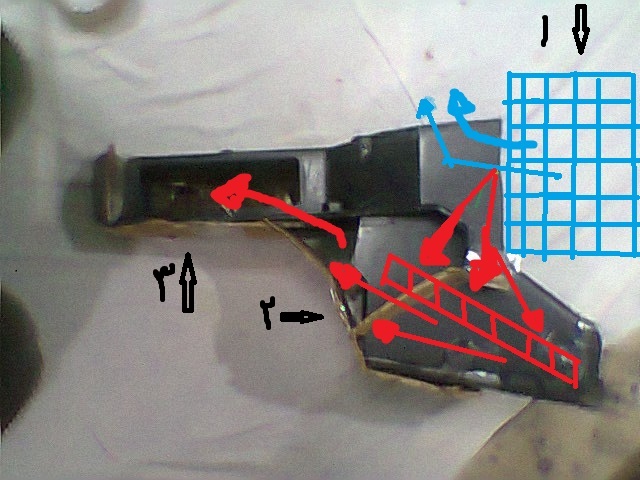

    با توجه به فرم قرارگیری جدید رادیاتور بخاری نسبت به بقیه اجزاء طرح جدید کولر، خلاصه مسیر هوای کولر و بخاری، در شکل زیر بطور ساده توضیح داده شده.( اتصال این دو بخش بطور موقت و برای بررشی اولیه انجام شد)
    در این شکل تصویر از زیر نشان داده شده) بخش اواپراتور( که بعدا به بقیه اجزاء متصل خواهد شد) با رنگ آبی و شماره 1 نشان داده شده.
    فن مربوطه هم که قبل از اواپراتور قرار دارد، هوا را دمیده و از میان اواپراتور عبور میکند و بعد از خنک شدن به سمت دریچه خروجی ، که متصل به دریچه های روی داشبرد است، هدایت میشود.
    مسیر عبور هوای خنک با خطوط آبی نشان داده شده. توجه داشته باشید که این هوای خنک شده، در صورتی به سمت دریچه های داشبرد هدایت میشود، که دریچه ورود هوا به سمت یونیت بخاری( که این دریچه هنوز ایجاد نشده) بسته بوده، و دریچه خروج به سمت داشبرد، باز باشد.
    اگر تهویه مطبوع در وضعیت بخاری تنظیم شود، دریچه داشبرد بسته و دریچه بخاری باز میشود ( که بطور منطقی، این دو دریچه در واقع یک دریچه است که در دو حالت مختلف برای هرکدام از خروجی ها قرار میگیرد) و هوا از سمت اواپراتور ( در حالت بخاری که کولر خاموش است) به سمت رادیاتور بخاری با رنگ قرمز در یونیت بخاری با عدد 2 نشان داده شده)هدایت میشود و بعد از گرم شدن این جریان هوا( با خطوط قرمز مشخص شده) به سمت خروجی های جلو شیشه یا زیر پا هدایت میشود( خروجی زیر پا و دریچه وکیوم آن با عدد 3 نشان داده شده).
    دریچه مورد نظر برای تعیین مسیر هوا به سمت داشبرد یا بخاری، باید با وضعیت دریچه موحود در یونیت بخاری که برای خروج هوای سرد کولر به سمت داشبرد تعبیه شده، هماهنگ باشد.
    یک شابلون موقتی از طرح اولیه این دریچه بر اساس وضعیت دریچه خروج به سمت داشبرد آماده شد، تا ببینم چه تغییراتی برای آن لازم است؟
    شابلون اولیه دریچه مربوطه و بررسی وضعیت آن در موقعیتهای مختلف برای پیدا کردن بهترین سازگاری با بقیه بخشها
    این دریچه جدید که در حال طراحی بود، مسلما باید در ورودی بخش یونیت بخاری قرار میگرفت، تا بتواند کنترل کامل بر روی جریان هوا در این بخش داشته باشد، اما هنوز دهانه ورودی برای ورود هوا به یونیت بخاری ایجاد نشده بود. این دهانه میبایست در بخشی از قاب رادیاتور بخاری ایجاد شود، تا با توجه با آن و بررسی و اندازه گیریهای مجدد، دریچه مناسب برای آن، ساخته شود، بنابراین این دهانه در بخشی از دیواره قاب رادیاتور بخاری که قبلا در جلوی پای شاگرد قرار میگرفت، مشخص و برش داده شد.
    همچنین در بخش فایروال، که در طراحی قبلی برش خورده بود، میبایست بخش اضافه باقی مانده برداشته شود تا جا برای نصب این یونیت جدید به همراه بخاری ایجاد گردد.
    بخش اضافه باقی مانده در فایروال که برداشته شد.
    انجام همین چند تغییر ساده، نیاز به اندازه گیریهای مجدد و آزمایشهای مختلف داشت تا بتوان از حداقل فضای موجود، حداکثر استفاده را برد.
    بزرگترین مشکل در این بخش، رادیاتور بخاری بود که جای کافی برای نصب آن بشدت کم و محدود بود.
