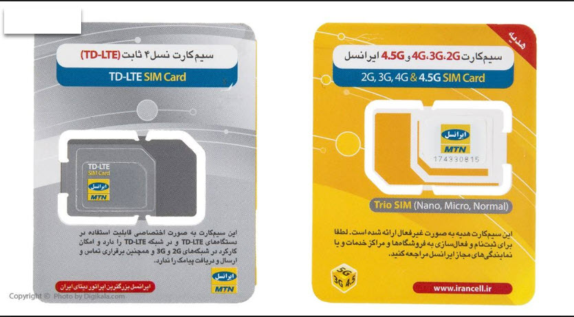

    شرکت همسایه ی کناری ما قبلا یه مهندس داشته که این موردم رو براشون ردیف کرده ، مودم دقیقا همین هست و البته دو تا انتن بیرونی هم بهش وصل کردن ، محل دور از شهر هست و 4جی کامل داره ولی وقتی رو خط ایرانسل *20# میزنی، تی دی ال رو غیرفعال نشون می ده .
    این دوستان از مودم tdl استفاده می کنن و بسته هایی هم که می خرن از بسته های tdl هست ، سرعتشون هم خیلی خوب هست .
    حالا من هم میخوام دقیقا همین شرایط رو داشته باشم ! من رو مودم اینها یکی از انتن ها رو خارج کردم و دو خط از انتن های مودم کم شد (قبلش فول بود) ، مودم خودمون هم دقیقا از همین مدل هست ، راهنمایی شما برای ما چیه ؟ چطور می تونیم انتن رو قوی تر کنیم و از طرفی اصلا این نتی که اینا استفاده می کنن tdl هست یا نه ؟ چطور میشه این مورد رو چک کرد ؟
    آیا من با خرید بسته ی tdl می تونم از خطوط 4g روی این مودم استفاده کنم ؟

    از روی سیم کارت میشه فهمید ببین چه سیم کارتی رو مودم هست fdd یا tdd ؟ اگر در قسمت تنظیمات شبکه مودم هم قابلیت انتخاب شبکه tdd و fdd هم وجود داره میشه با تغییر دادن اونها هم فهمید که الان مودم با چه شبکه ای در حال کار هست و چه سیم کارتی روی مودم هست. در کل این مودم با دو حالت شبکه tdd و fdd سازگاره و کار میکنه ولی نه به صورت همزمان بلکه فقط برای استفاده میتوان از یک حالت با توجه به سیم کارت استفاده کرد . مثلا سیم fdd رو مودم باشه فقط از شبکه های موبایلی میشه استفاده کرد و از اینترنت ثابت یا همون tdd نمیشه استفاده کرد و باید سیم کارت رو عوض کنید و سیم کارت ذکر شده رو جایگزین کنید . آنتن ذکر شده باید به شبکه fdd تاثیر بزاره نه tdd ! چون طیف فرکانس انتن 790 تا 2690 mhz هست. اگر روی tdd هم تاثیر داره واقعا عالی هست . برای دیدن پوشش منطقه خودتون برید سایت ایرانسل و قسمت پوشش شبکه tdd راحت میتونید ببنید که در پوشش هستید یا نه .
    سیم کارت tdd و fdd :
