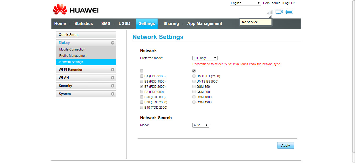

    دوستان همراه اول به غیر باندهای 1800 و 2600 رو باند 800 هم 4g ارائه میده ؟ شهر ما طبق سایت و نقشه کامل پوشش 4g و 4.5g داره ولی با مودم fd-m60 اصلا نمیره رو حالت 4.5 و اصلا تغییر سرعتی هم مشاهده نمیشه . با مودم ttf-i60 باز از نظر اسمی خبری از 4.5g نیست ولی افزایش سرعت انجام میشه و معلومه تجمیع صورت گرفته. مسئله جالب اینجاست با یک مودم 5577 و انتخاب دستی باندها معلوم میشه شهر ما همراه اول فقط رو 1800 و 800 داره 4g میده اونم 800 به صورت رومینگ با اپراتور های وب !!!! خبری هم از 2600 نیست ؟ من کلا گیج شدم . الان رو مودم tfi60 از دو باند 1800 و 800 استفاده میکنه ؟ 2600 هم کلا وحود خارجی نداره . یا اصلا تجمیع همراه اول و شبکه 4.5 همراه اول فرق داره ؟ رو مودم fd-m60 هم اصلا تجمیع و یا افزایش سرعت انجام نمیشه و باز باند 2600 خبری نیست و فقط 1800 و 800 که اینم نمیتونه مودم تجمیع کنه . مسئله جالب تر 45 کیلومتری شهر ما یک شهر کوچیک تر قرار داره اونجا با مودم fd-m60 علامت 4.5 میاد و تجمیع و افزایش سرعت هم صورت میپذیره . و با انتخاب باندها مشخص میشه مثل ایرانسل رو 1800 و 2600 داره سرویس میده . هدفم از گفتن این مطالب : کلا شبکه 4.5 همراه اول چگونه هستش ؟ به دین صورت که در برخی شهرها از باندهای 1800 و 2600 استفاده میکنه و در برخی از 1800 و 800 ؟ الان باند 800 رومینگ و متعلق به های وب هست ! معیار این انتخاب باند برا شهرها چیه ؟ و می رسیم به قسمت مودم و مشخص میشه مودم tfi60 هر دو حالت تجمیع رو میتونه انجام بده ولی تا به اینجای کار و با جدیدترین فریم ویرها مودم fd-m60 نمیتونه 1800 و 800 رو باهم تجمیع کنه یا از اون سیستم 4.5 همراه اول که معلوم نیست چیه استفاده کنه .
    همراه اول هم به مانند ایرانسل به صورت عمده از دو فرکانس 1800 و 2600 استفاده میکنه با این تفاوت که در فرکانس 2600 در نقاطی که انتن پشتیبانی میکند از mimo 4*4 استفاده میکنه.
    اینکه در وبسایت ذکر شده که شهر شما 4.5 دارد به این منظور است که سایت قابلیت ارائه نسل 4.5 را دارد و حتما نباید فعال باشد. در نقاطی که تعداد یوزر های نسل 4 بالا باشد و لینک سایت مناسب باشد اپراتور نسبت به فعالسازی فرکانس بعدی اقدام میکند،در غیر اینصورت خیر.
    مودمی که شما از ان نام بردید از قابلیت تجمیع فرکانس پشتیبانی نمیکند و فقط از mimo 4*4 پشتیبانی میکند.
    فرکانس 800 برای های وب میباشد و در نقاطی که ترافیک بالا نیست برای ایرانسل و همراه اول RAN Sharing ایجاد کرده است. امکان تجمیع با این فرکانس وجود ندارد.
    نسل 4.5 یا همان +4G را میتوان به وسیله mimo 4*4, qam 256 و تجمیع فرکانس یا حامل ایجاد کرد.

    من با کارشناس همراه اول تماس گرفتم و مختصات جغرافیایی محل زندگی منو خواستن دادم و گفتم الان 4.5 اونجا فعال و قابل استفاده هست . با مودم tf-i60 هم معلومه که دریافت میشه چون سرعت دانلود به 100 مگابیت بر ثانیه میرسه . پس با گفته های شما الان شهر ما هم همون 2600 و 1800 هستش منتها 2600 به صورت mimo4 دریافت میشه درسته ؟ الان چرا در شهری که گفتم نزدیک به شهر ما هستش اینطور نیست و باند 2600 راحت با mimo2 دریافت میشه و با مودم fd-m60 هم تجمیع میشه و شبکه 4.5 قابل استفاده ؟ کلا بر چه مبنایی تصمیم میگیرن این کار و انجام بدن ؟ الان تقصیر ما چیه فقط میتونیم از mimo4 به صورت 4.5 استفاده کنیم و به غیر مودم tf-i60 هیچ مودمی پیدا نمیشه که این قابلیت رو داشته باشه ؟ وقتی همراه اول نه در تبلیغات و نه در فروشگاه خودش هیچ مودم 4.5 معرفی یا به فروش نمیزاره و میاد اینطوری شهرها رو پوشش 4.5 میبره و اعلام هم نمیکنه تا مشترک بدونه چه مودمی تهیه کنه و فقط بلده بلگه نسل 4.5 و سرعت خارق العاده . تکلیف ما چیه ؟
