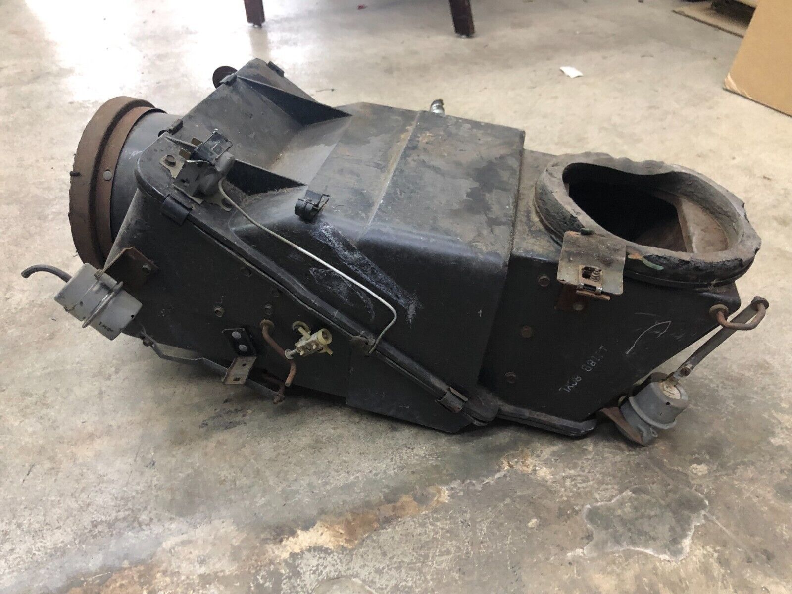

    دورد بر شما علی آقا.ممنون از وقتی که میذارید.

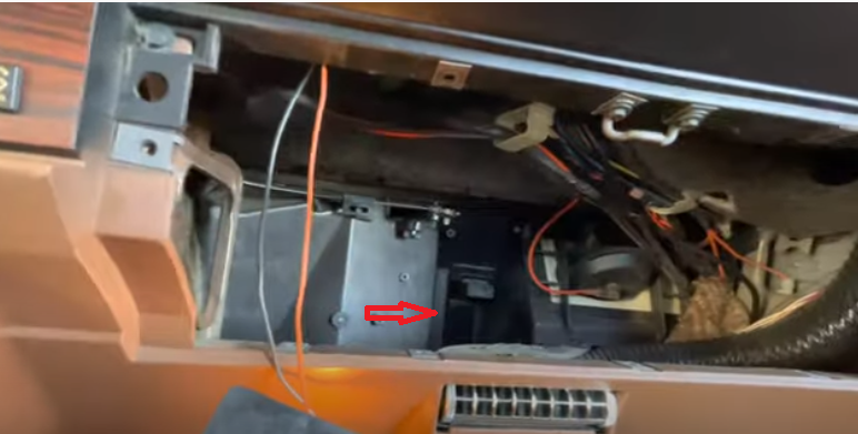

    متشکرم، اگر منظور شما مقایسه بین مدلهای مختلف باشه، تا جایی که تجربه داشتم، تفاوت چندانی وجود ندارد، چون به نظر میرسه که در دهه های 60 و 70 و 80 میلادی، طراحی این بخش از اتومبیلهای آمریکایی تقریبا در یک فرم بوده و شباهتهایی با هم دارند.
    بطور مثال تصویر زیر، یونیت بخاری فورد ماستنگ مک وان 1973 است ، که در جلوی پای شاگرد نصب میشود، و همانطور که مشخص است، در این طراحی، همچنان هوا از سمت بیرون اتاق( از طرف فن نصب شده در گلگیر ) به این یونیت وارد شده و از میان رادیاتور بخاری عبور میکند، که دقیقا همان مشکل اصلی خارج شدن هوای داخل اتاق به بیرون و برگشت مجدد را در این نمونه نیز تکرار کرده.
    اگر اواپراتور کولر هم نصب کرده باشه، مسلما با این حجم زیاد ابعاد طراحی یونیت بخاری ، جایی برای اواپراتور نیست و مثل نمونه های شورلت باید در بیرون اتاق و کنار موتور نصب شده باشد.
    یا این نمونه که مربوط به مدلهای مختلف شورلت کاپریس و ایمپالا در دهه های 70 و 80 و 90 است که مدخل ورودی هوای به سمت فن کولر و بخاری ، دقیقا در پشت جعبه داشبرد قرار گرفته و نشان میدهد که هوا دوباره باید از اتاق خودرو خارج شده و بعد از رفتن به سمت فن ، به طرف اواپراتور پرتاب و مجددا وارد اتاق خودرو بشود، البته در این طراحی ، رادیاتور بخاری نیز خارج اتاق و در داخل یونیت کولر نصب شده.
    نکته بسیار منفی در این طراحی اینکه هوا دقیقا از محلی عبور میکند که برای عبور آب ریخته شده بر روی شیشه جلو خودرو، و خروج از یک ناودانی در زیر آن طراحی شده که عملا بازهم هوای آزاد با هوای خنک یا گرم شده داخل اتاق تداخل شدید پیدا میکند. چیزی مانند یک تقاطع که از یک سمت هوای داخل اتاق و از سمت دیگر آب جاری شده از روی بدنه و شیشه جلو، همزمان از یک مسیر عبور کرده و هرکدام راه خودش را میرود!
    همانطور که قبلا گفتم، این سیستم طراحی ، شاید برای دماهای زیر 40 درجه جوابگو باشد، اما با بیشتر شدن دما بخصوص بالاتر از 45 درجه، کارایی کولر بشدت افت پیدا میکند.

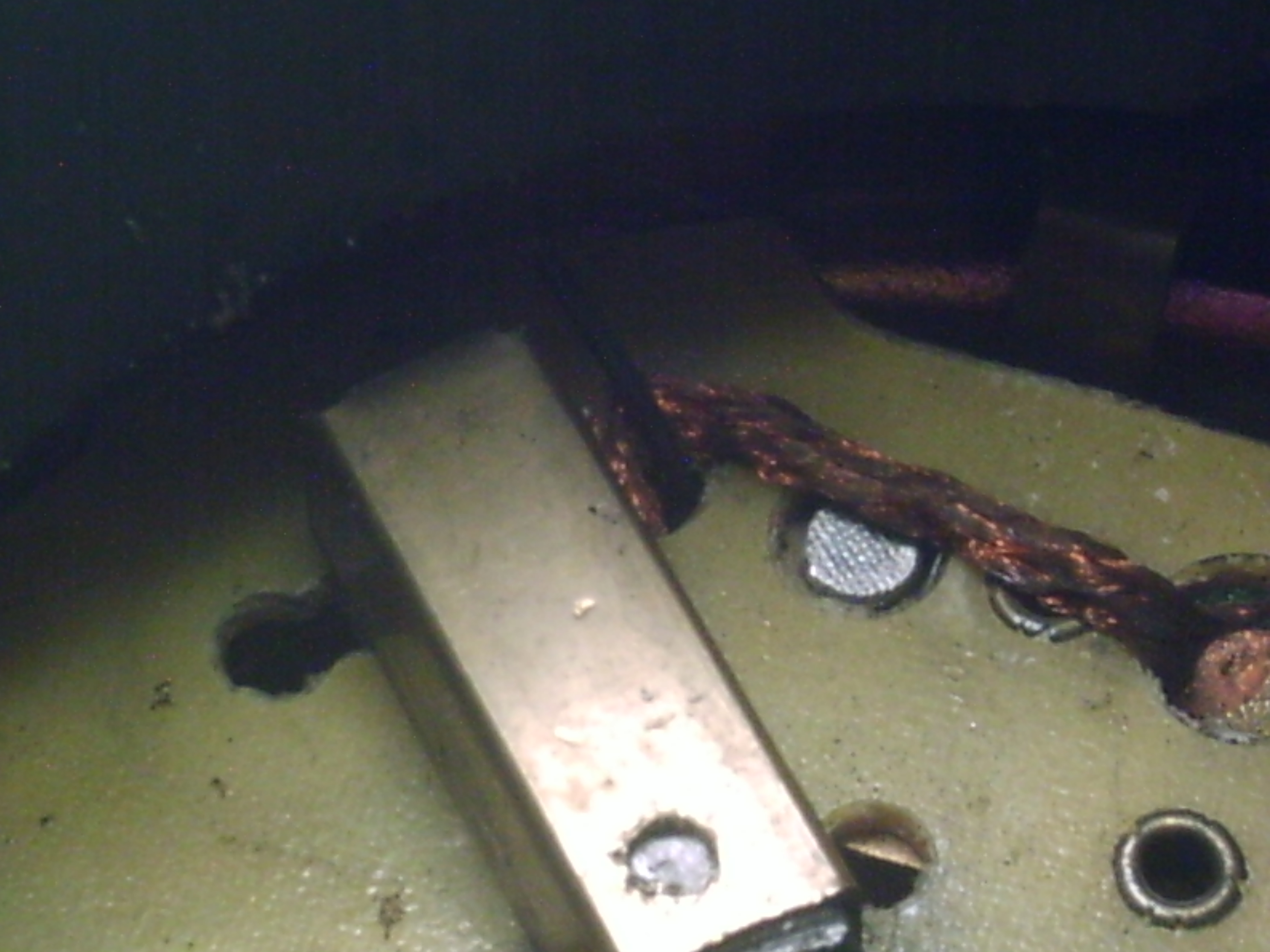

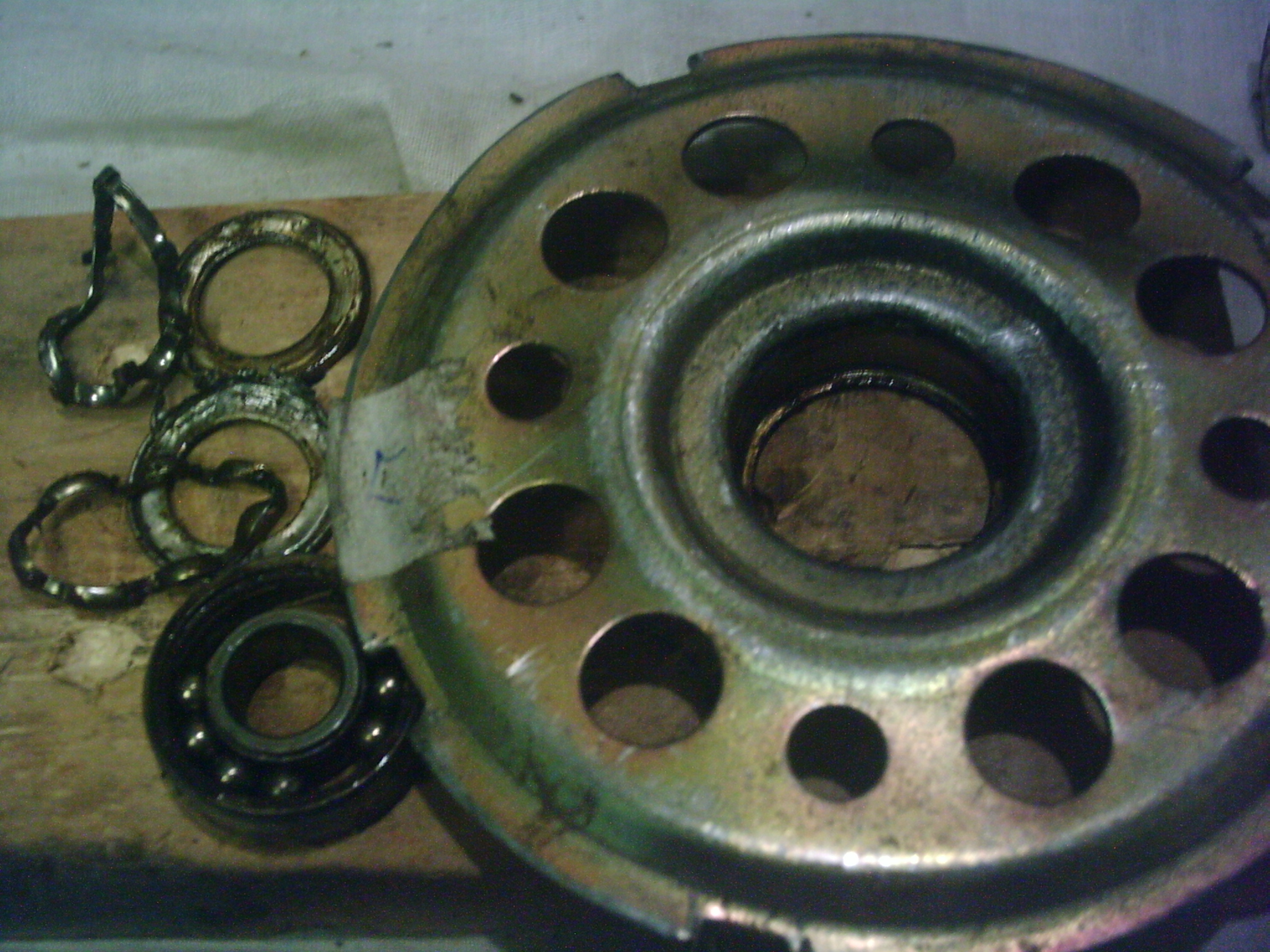

    تعویض بلبرینگ فن برقی ( بخش 1 )
    یکی از فنهای نصب شده در جلو ، از نوع متعلق به زانتیا است که بازدهی و پرتاب باد بسیار خوبی دارد، متاسفانه از چند سال قبل بخاطر آب خوردن ، بلبرینگ آن خراب و به صدا افتاد و باید تعویض میشد.
    در این نمونه از فنهای برقی، معمولا یک بلبرینگ در بخش جلو و یک بوش برنجی در بخش عقب تعبیه شده که بیشترین فرسودگی معمولا در بلبرینگ رخ داده و باید تعویض شود
    برای این کار، در ابتدا باید زوائد نگهدارنده درب فن به بدنه را با نوک آچار دو سو و ضربات ملایم به سمت داخل خم کرد، تا درب امکان جدا شدن از بدنه فن را داشته باشد.
    فلش قرمز این زوائد را نشان میدهد
    بالشتکهای آهنربا دائمی، جازغالی ها و زغالهای مربوطه، بوش برنجی انتهایی و بقیه متعلقلت بدنه فن، بعد از باز کردن و جدا سازی درب فن و آرمیچر
    آرمیچر و سیم پیچها، کلکتور به عمراه درب فن و آرمیچر
    شافت آرمیچر را باید از درون بلبرینگ بیرون بکشیم، روشهای متعددی برای این کار وجود دارد، از جمله استفاده از پولی کش و یا ضربه غیر مستقیم زدن، که در این صورت باید با دقت و بدون آسیب رساندن به شافت و متعلقات آرمیچر انجام شود.
    قبل از بیرون کشیدن شافت، باید خار نگهدارنده روی شافت جدا شود
    درب فن و آرمیچر جدا شده
    برای بیرون آوردن بلبرینگ از نشیمنگاه خود در درون درب فن، بازهم میتوان از ضربه غیر مستقیم و یا پولی کش استفاده کرد. برای ضربه زدن از یک بوش یا لوله فلزی و یا لوله پلاستیکی آب استفاده کنید و از بخش داخل درب به سمت بیرون ضربه وارد کنید.
    بلبرینگ از درب فن جدا شد و بخاطر فرسوده بودن ، درپوشهای بلبرینگ هم جدا شد
    قبل از اینکه بلبرینگ را عوض کنیم، لازم است که وضعیت زغالهای فن، در حالتی قرار بگیرند تا امکان نصب راحت آرمیچر در داخل بدنه فن وجود داشته باشد. برای این کار باید ذغالها در آخرین حد ممکن در داخل جا زغالی به عقب کشیده شود.
    در ابتدا چهار سوراخ با مته بر روی جا زغالی ها و در نهایت درب انتهایی بدنه فن ایجاد کردم که متوجه شدم متاسفانه در این حالت، باید خود زغالها هم سوراخ شود که احتمال خرد شدن و از بین رفتن آنها وجود داشت. فلش آبی
    بنابراین با ایجاد سوراخ در انتهایی ترین بخش کناز جا زغالی ها ، بجای خود زغالها، سیمهای متصل به آنها را عقب کشیده و زغالها هم به عقب کشیده میشوند. فلش قرمز
    با یک سیم باریک، سیمهای زغال به عقب کشیده و از سمت دیگر انتهای بدنه فن بیرون آمده و خم میشود تا زغال در جای خود ثابت بماند
    سیم فلزی مورد استفاده برای نگهداشتن زغال از محل سوراخ شده در انتهای بدنه فن . فلش قرمز
    فلش آبی سوراخهای مربوط به انتهای محل جازغالی و فلش زرد سوراخهای اولیه ایجاد شده که مناسب نبود.
    تا حد امکان سوراخهای باریک ایجاد کنید تا کمترین میزان تخریب در جا زغالی ایجاد شود. مته شماره 2.5 یا 3 برای این کار مناسب است
