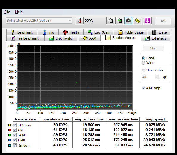

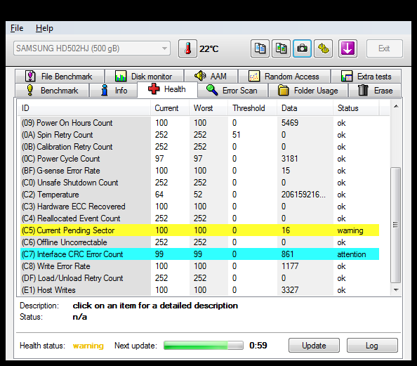

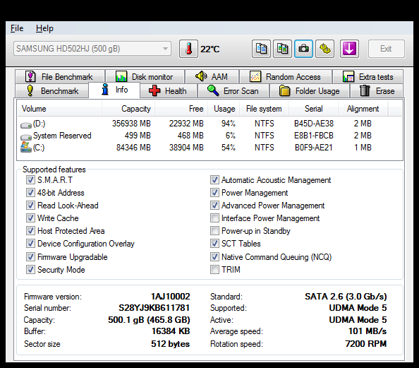

    با سلام خدمت دوستان و اساتید گرامی
    یک هارد دیسک دست دوم خریداری کرده بودم که از اولین روز استفاده از این هارد احساس میکردم که سرعت خیلی پایینی داره و خیلی دیر ویندوز لود میشه
    بعد از چند هفته استفاده ازش چند سکتور ضعیف مشاهده شد و از اولین باری که وصل کردم به مادربرد مشکل اتصالات برام زده بود
    کابل تعویض شد و همچنان این قسمت به رنگ ابی باقی موند ولی این سکتور های ضعیف اولش 1 دونه بود بعد چند ماه شد 2 تا الان هم حدود 16 تا هست
    من اون قسمتی که در تست قرمز شده بود رو جدا کردم و از 35 گیگ بعدی هارد رو پارتیشن بندی کردم اما کماکان مشکل کمبود سرعت دارم
    ایا ای امیدواری هست که بتونیم این هارد رو درست کنیم ؟
    تصاویر برای بررسی اساتید :
