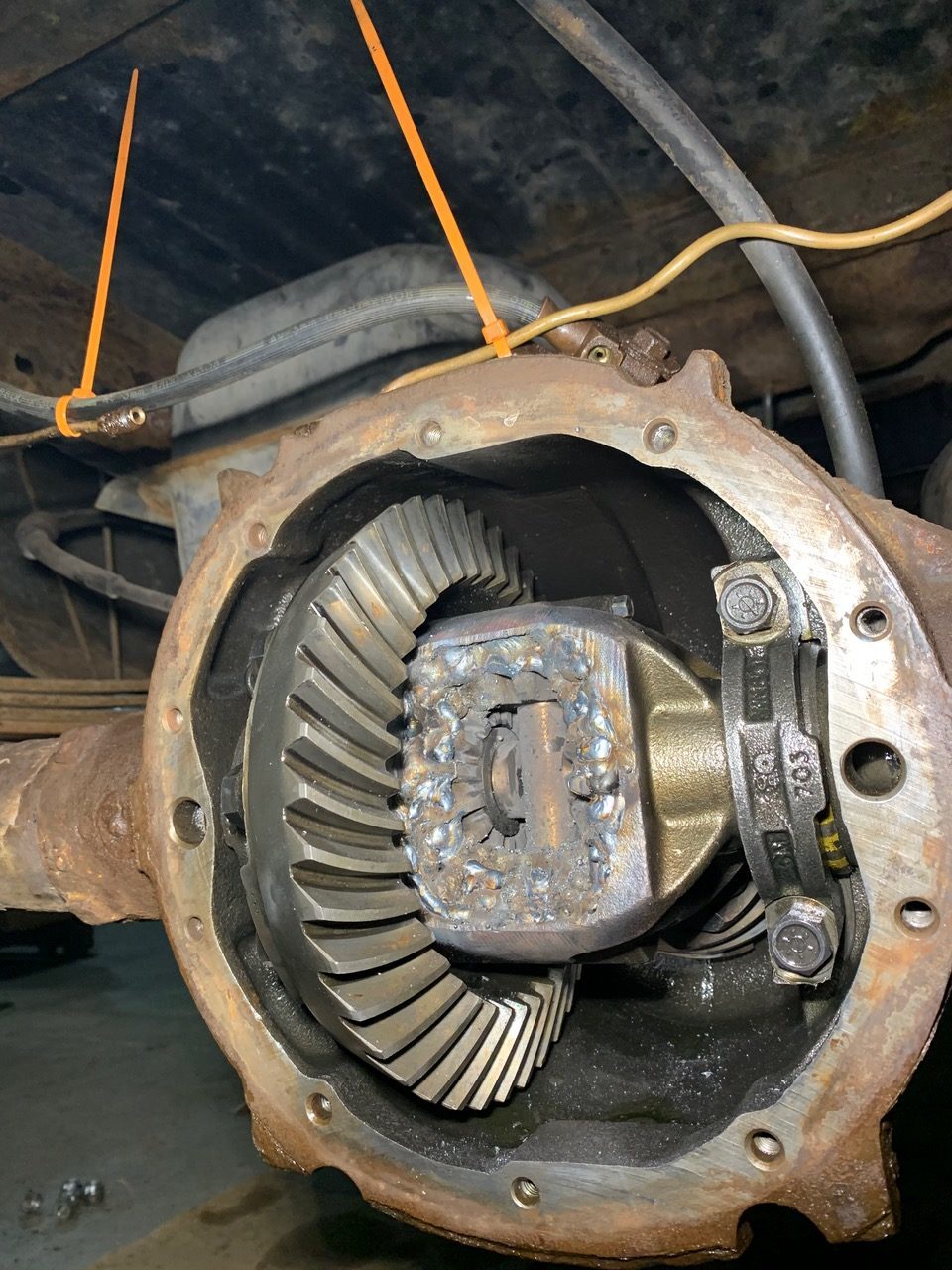

    امروز بطور اتفاقی کلیپی دیدم که یکی از همقطاران آمریکایی، یک شورلت مالیبو دهه 70 را بعد از سالها که خوابیده بود، مجددا راه اندازی کرد، و با انجام یک تغییر مختصر بر روی دیفرانسیل، چیزی شبیه به دیفرانسیل قفل دار درست کرد، که باعث چرخش هر دو چرخ عقب با سرعت و گردش و قدرت یکسان شد.
    این تغییر ، جوش دادن دنده های سر پلوسهای عقب یا دوتا هرزگردها است که باعث میشه نیرو به هر دو چرخ با قدرت و سرعت یکسان وارد بشه.
    انجام این کار در ظاهر باعث شتاب بیشتر اتومبیل، و سرعت گیری بهتر شده و کارایی خودرو بالا میبره، اما مشکل از جایی شروع میشه که دیگه امکان ایجاد توازن گردش و سرعت در سر پیچها برای هر دو چرخ عقب ، توسط دیفرانسیل، از بین رفته و این باعث بوجود آمدن مشکل در زمان گردش سر پیچ، بخصوص در سرعتهای بالا شده و حتی ممکنه اتومبیل از کنترل خارج شده و حتی باعث چپ شدن ماشین بشه.
    به نظر میرسه از این روش ساده و کم هزینه برای مسابقات کواتر مایل استفاده بشه که کلا فقط در یک مسیر مستقیم و 400 متری صورت میگیره و از پیچیدن خبری نیست !

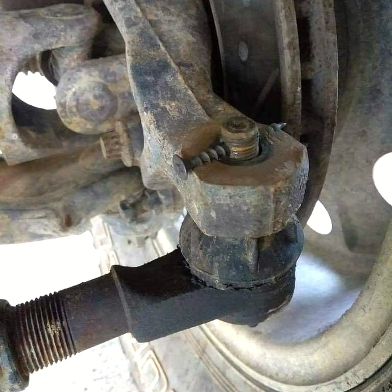

    اینم یک نمونه از روشهای ابداعی همقطاران آمریکایی ، استفاده از پیچ خودکار بجای اشپیل!

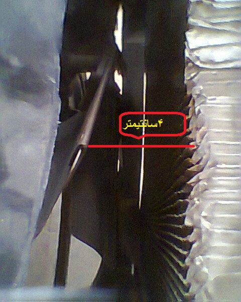

    فاصله پروانه(یکی از پره ها) تا رادیاتور چند سانتیمتر هستش؟
    دیروز برای تنظیم بادگیر که زیادی به بالای پروانه نزدیک بود( به دلیل ایراد در خارهای نگهدارنده بادگیر در سینی پایین رادیاتور) سینی بالای رادیاتور باز کردم و تنظیمات انجام دادم. با اندازه گیری بوسیله یک تکه باریک چوب ( چون امکان استفاده از کولیس نبود) و بعد اندازه گیری چوب با کولیس، به رقم 4 سانتیمتر رسیدم
    اندازه گیری را چند بار انجام دادم و همان 4 سانت بدست می آمد، البته توجه بفرمایید که رادیاتور باید کاملا به سینی جلو چسبیده ، و در بخش پایین هم دقیقا بر روی نشیمنگاه خودش قرار گرفته باشه.
    معمولا ایراداتی که باعث بهم خوردن این اندازه میشه، خراب شدن لاستیکهای ضربه گیر بالا و پایین رادیاتور است که در تماس با بخش لبه مخازن چپ و راست قرار میگیرند ( هر دو سمت بالا و پایین رادیاتور)
    اگر ایرادی در این چهار ضربه گیر لاستیکی وجود داشت، میشه از لاستیکهای متفرقه به همان شکل برش داده و استفاده کنید.
